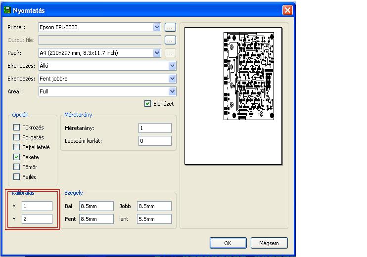

(#) zombee hozzászólása Jún 5, 2010 /
Eagle-vel szerkesztettem áramkörtervet, és ezt PDF-be mentettem ki. Ez a PDF közvetlenül nyomtatható a műnyomóra.
Szeretném a PDF-ben ezt a képet többszörözni, hogy ne kelljen egy picurka kép miatt egy egész műnyomót felhasználni.
Szó sem lehet a vagdosásról, ragasztásról, én a PDF-ben akarom megoldani!
Nitro PDF - el próbálkoztam. Kijelöltem az egészet, majd másol-beilleszt. A bal oldali rész az eredeti, és a másolás eredményét a kép jobb oldalán láthatjátok...
segítsetek!
(#) roland0327 válasza zombee hozzászólására (») Jún 5, 2010 /
Szia.
Az Eagle 5.8-al már kitudok nyomtatni egy lapra többször is. Melyiket használod?
(#) zombee válasza roland0327 hozzászólására (») Jún 5, 2010 /
5.9.0 demóverzió
Hogyan többszörözöd?
Az felejtős hogy kapcsolási rajz többszörözés, mert a demóverzió miatt csak 2 panel férne el...
(#) J-O-E válasza zombee hozzászólására (») Jún 5, 2010 /
Használj PDF szerkesztésre Foxit PDF Editor-t
az ingyenes Foxit Reader csak olvas PDF-et.
FOXIT programok
Ne haragudj tévedtem! A képen látható kalibrálásra azt hittem, hogy ez a többszörözés, bár még nem próbáltam mi az. Bocsi.

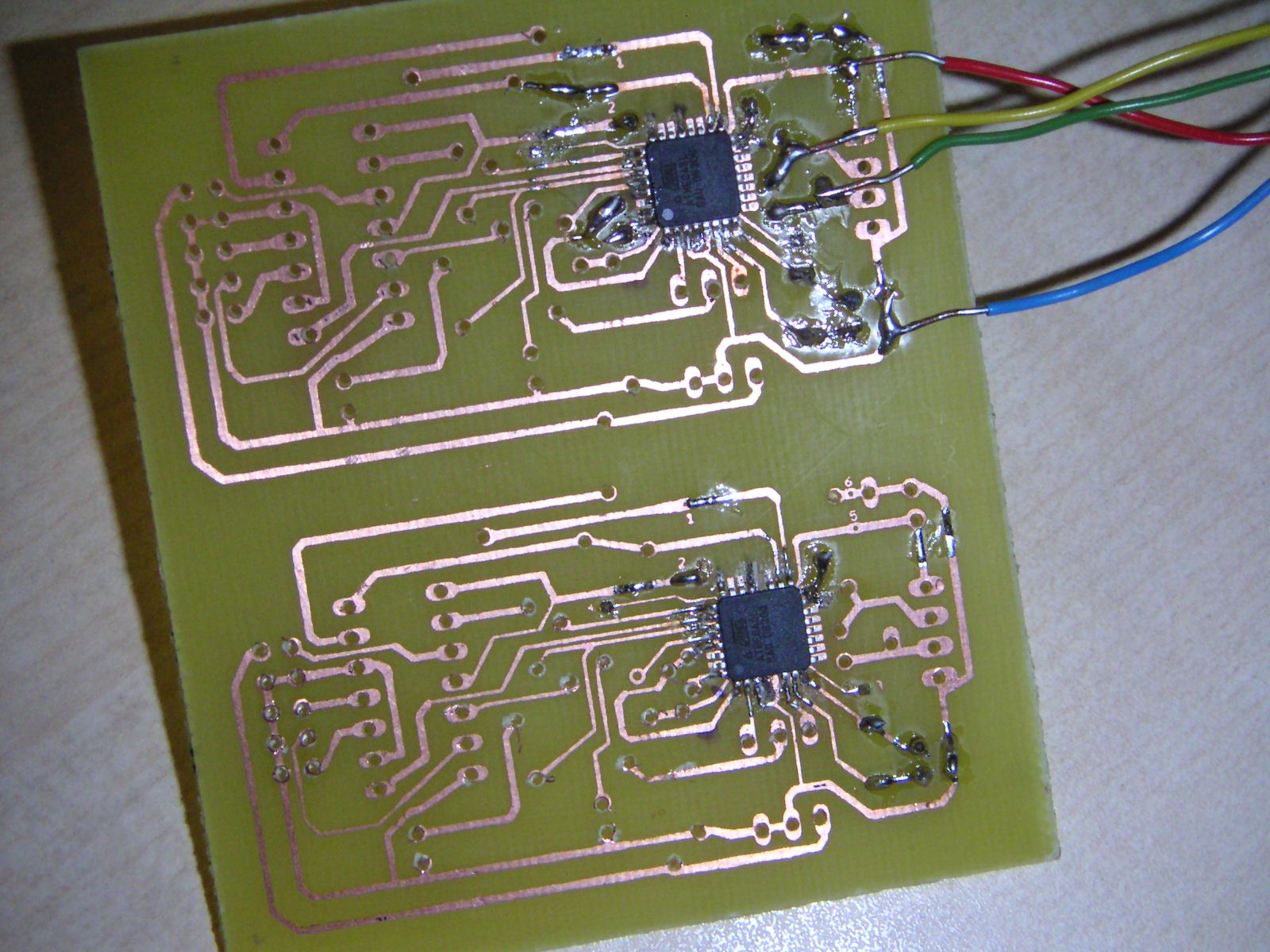

(#) zombee hozzászólása Jún 6, 2010 /
TQFP-44 - es tokozású IC-hez kellett maratnom.
Már elkészült a maratás, de amíg oda jutottam, kész rémálom volt.
Vagy nem tapadt meg a festék a rézlemezen a vasalás alatt, vagy a PAD-ek értek össze.
A tapadás főként a széleken ment el, ezért a szélein mindig húztam még párat. Illetve a vasaló hőmérsékletet is emelni kellett kb. 190 fokra.
A TQFP-44 lábainál viszont a PAD-ek folyton összeértek. 600dpi-vel nyomtattam végig egy Kyocera lézeressel. 1200dpi-nél néha elégeti a műnyomót, de amikor végre sikerült kinyomtatni, annál már nem értek össze a PAD-ek vasalás után.
miért?

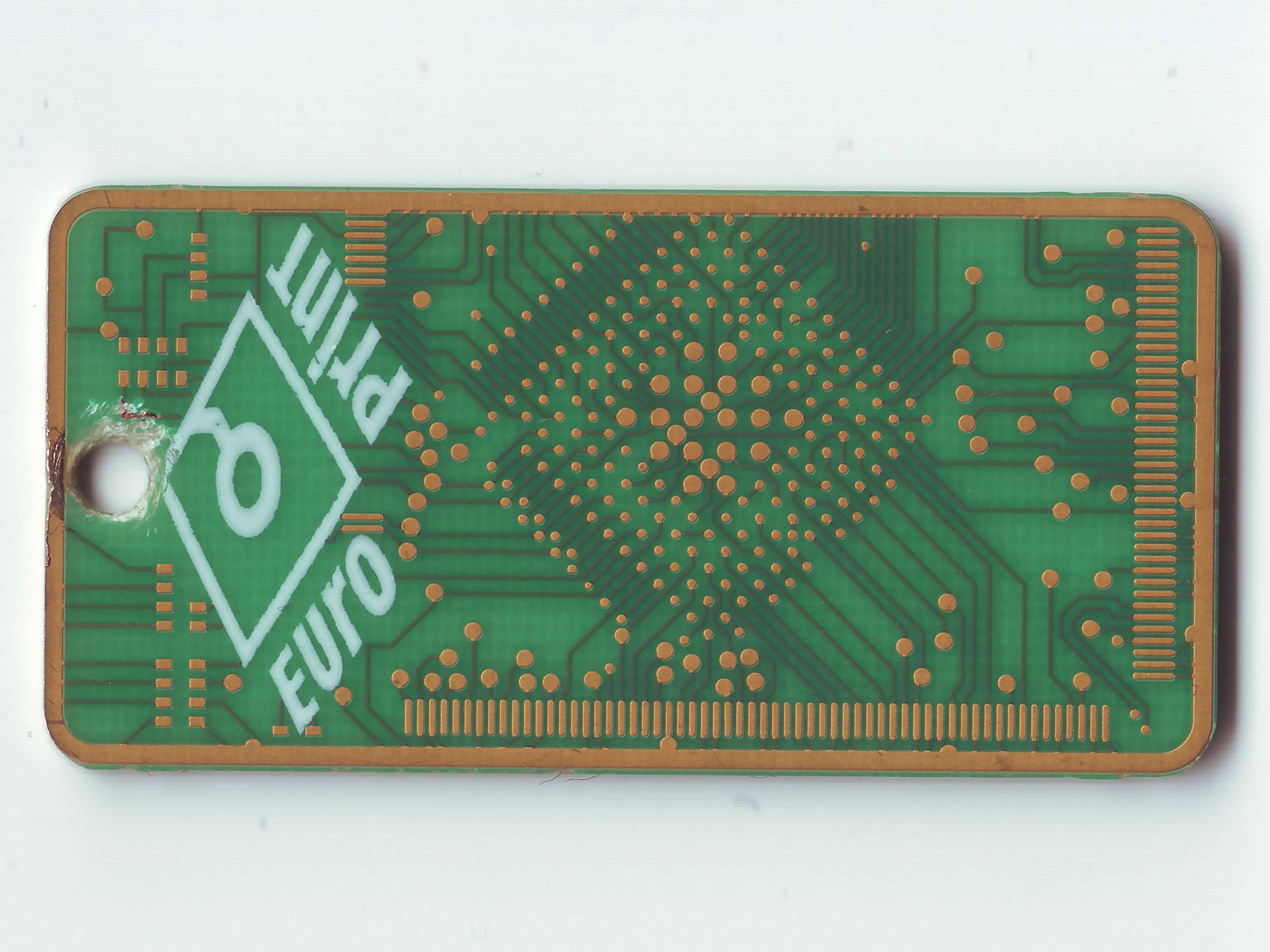

(#) emmzolee hozzászólása Jún 6, 2010 /
Csütörtökön, és pénteken voltunk dolgozni az Europrint cégnél Eger mellett. Amikor mondták, hogy oda megyünk még nem is esett le, hogy milyen cég az. Mikor oda értünk, akkor láttam, hogy nyákgyártó cég. Kaptam tőlük egy repi kulcstartót. persze nyáklap volt az is. Az a baj, hogy nem volt időnk gyárlátogatásra, mert sietni kellett, pedig meg is engedték. Amit láttam, az így is zsír volt. Köbméterszámra kidobált aranyozott technológiai keretek, nyákfúrás alátétek. A gyár körül Lötstopp lakk szag terjengett.
Na mindegy, ha legközelebb arra járunk, biztos megoldom, hogy be jussunk megnézni, mit, hogy csinálnak.
Be szkenneltem a kulcstartót, mert az egy referencia munka. 50X25 mm a nyáklap. 1200DPI-vel szkenneltem.
Milyen?

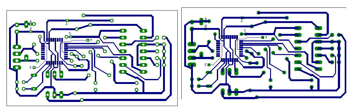

Ha esetleg valakit érdekel, megosztom első (és a második) saját vasalású áramköröm képeit, TQFP-44 - es IC felforrasztásával.
A legelső forrasztásánál(ahol nincsen bekötve az USB vezeték) sajna -2 láb, mert a zárlatot másképp nem lehetett hárítani. Szerencsére az egyik nem használt, a másik egy tápláb volt, ez utóbbiól persze van tartalék.
Csak 1200dpi nyomtatás mellett sikerült elérni, hogy a PAD-ek és a kontroller alatti elvezetések ne érjenek össze úgy, hogy a minta se maradjon a műnyomón.
Lötstop és folyasztószer nélkül a forrasztás sem volt egyszerű, hajszálvékony ón kell, a páka hegye is tűhegyes kell hogy legyen. A pákával a PAD-et kellett melegíteni, és kicsit hozzáérinteni a lábhoz.
Az ónt a láb tetejére kellett tenni, és amikor olvadt, a pákát kicsit elhúzni párhuzamosan a lábbal. Ekkor az ón felfut a PAD-re is, és végleg összekapcsolódik.
Majd minden láb után a nedves forasztószivacsos tisztítás sem árt a pákahegyre.
A tervezés is az én "bűnöm", azt is lehet szidni. Képeket csatolom, nem sértődöm meg ha valaki azt írja hogy trehány munka.
(#) Attila86 válasza zombee hozzászólására (») Jún 6, 2010 /
Tényleg minden elismerésem... folyasztószer és hőlégfúvó nélkül egy TQFP-t beforrasztani tényleg nem egyszerű.
(#) snapscan válasza zombee hozzászólására (») Jún 6, 2010 /
Apró észrevétel: valahogy nagyon nem jó a PAD-ek és a fúró átmérőjének aránya..
(#) gydanee válasza snapscan hozzászólására (») Jún 6, 2010 /
Ebből gondolom én, hogy Eagle-vel készült a terv!
(#) zombee válasza gydanee hozzászólására (») Jún 6, 2010 /
...és nem volt 0.8-as fúróm.
