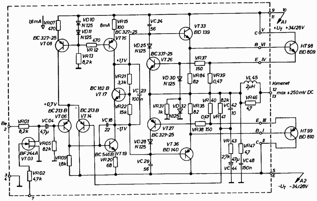

Leradíroztam a végfokról a némítást és a rövidzárvédelmet, meg a számomra zavaró sallangokat, + átrajzoltam a végtranyókat a helyükre. Megnézné valaki hogy jó-e így ? Illetve jól látom hogy ez egy darlington kimenet valójában ? Nem lehetne valami mai jófajta darlington tranyókat betenni a bd139/140-bd809/810 helyett ? Hátha jobb lenne.
Lehetne darlington komplementert alkalmazni.
Na megcsináltam, sőt továbbmentem és még jópár alkatrészt kivettem, és most sokkal jobban szól, van olyan jó mint egy jó nyugati erősítő. Az előfokot teljesen kiiktattam, csak a bemenetválasztó, a phono fokozat, és a hangerőpoti maradt meg. Ami nagyon érdekes volt hogy kiderült hogy a bekapcsolási puffanást nem a végfok okozza, az önmagában nem csinálja. A hangszín-fokozat okozza. Először csak azt vettem ki és a be/kimeneteit átkötöttem és máris nem volt bekapcsolási nagy bumm. Ja és kicseréltem a bd139/140 párokat újra, + a bemeneten és a visszacsatolásban a 82k-sokat 47k-ra cseréltem.
A vedelmi aramkort kiszedni ebbol az erositobol veszelyes atalakitasnak tunik. A Videoton tervezoi ugyanis valamilyen megfontolasbol (talan a konnyebb szerelhetoseg miatt
![]() Mayan! Egy erosito tervezesekor, epitesekor vagy atepites, modifikalas eseten nem csak a vak szerencsere, a megerzesekre es probalgatasra kellene hagyatkozni, hanem erdemes gondolkodni is elotte mit miert csinal az ember, milyen valtoztatasnak milyen hatasa lehet az erositore es olyan valtoztatasokat, olyan tanacsokat adni masoknak amik muszakilag is indokoltak, kiprobaltak es minden korulmenyek kozott jol is mukodnek. Nem vagyok meggyozodve arrol ugyanis, hogy a valtoztatasaid utan ez az erosito ugyanolyan biztosan es biztonsagosan mukodik mint az eredeti valtozat! Szerk.: Tovabba kiszedtel 2 miller kapacitast is, az erositest kb. a felere csokkentetted illetve a visszacsatolo ellenallas es a vele parhuzamos 10pF-os kondi altal alkotott RC kor toresponti frekvenciajat feljebb toltad kb. 140kHz-el. Nyilvan tudod, hogy ezeknek milyen hatasuk van az egesz erosito mukodesere ...

sziasztok van egy Videoton Ea 6383 S erösitöm semmi baja csak lenne egy kérdésem hogy a végtranyók benne BD809 és BD810V ezeket érdemes lenne BD249 és BD250 lecserélni??? meg a meghajtóka milyenre kéne kicserélni mert ugy rémlik BD139van benne vagy mi már nem jut eszembe...
![]() aki tud kérem szoljon hozzá köszönöm infókat várom ![]()
Ha működik, miért kéne cserélni?
Szerintem is tök felesleges kicserélni ha működik. Semmivel se lesz jobb.

olyan kérdésem lenne hogy a Videoton Ea 6383 S típusú erősítőmbe keresek Tranzisztor méghozzá a BF244A (vt03) illetve a BC213B (vt06, vt14) tranzisztorokat, de nem találtam a hesore-n tudna valaki adni tippet h hol keressem ? illetve ha nem kapható akkor helyettesítésre mi lenne a legmegfelelőbb ? Köszönöm előre is a segítséget ![]()
Köszönöm a segítséget
Jobban jársz, ha a végekre MJ2955T-MJ3055T párost teszel!
