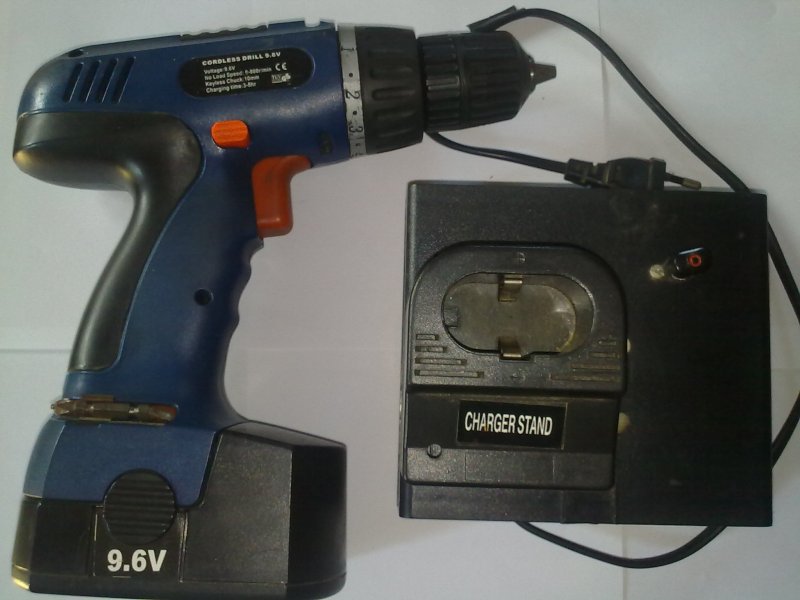

(#) erdgab hozzászólása Aug 3, 2010 /

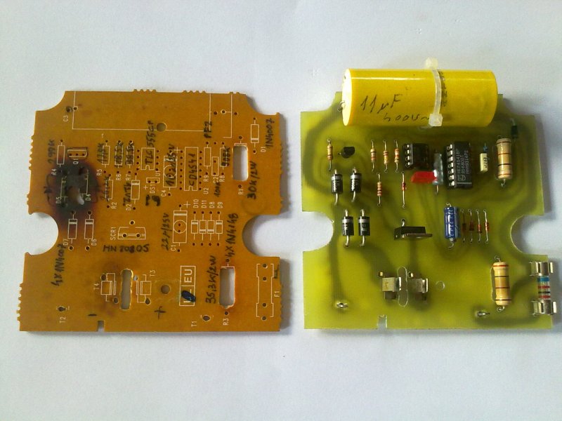

Sok évvel ezelőtt került hozzám egy Black & Decker akkus fúrógép nagyon megviselt állapotban,a bolhán vettem.Két ütvefúró és egy fúró fokozata van,két sebességes mechanikus váltó,fordulatszám szabályzás és irányváltó funkcióval.A töltőjét valami kegyetlen szakmabarbár flekszel vágta ketté és az égett panelt agyon monyákolta.Most volt időm és gyártottam egy új panelt a töltőbe,részben az eredeti alkatrészek felhasználásával.Megérdemli a gép ezt a ráfordítást! Készítettem egy másik géphez is egy ilyen töltőt,csak a kész művet tudom mutatni.
(#) zoly15 válasza erdgab hozzászólására (») Aug 3, 2010 /
Hali! Nagyon jó lett gratula! Mi alapján figyeli a töltöttségi szintet? Esetleg egy kapcsolási rajzot kaphatunk? NiCd akkukhoz való ez? Köszönöm!
(#) dizi válasza zoly15 hozzászólására (») Aug 3, 2010 /
Olvasd el az utolsó mondatot csak a KÉSZ MŰVET TUDJA MUTATNI,úgy,hogy nincs kapcsolási rajz mivel az eredetit másolta le,mert az valaki át lőtte egy sörétessel.
Számtalanszor készítettem már én is másolatot az eredetiről ,mert az valami úton fizikailag részben megsemmisült.
Zömében robogó gyújtás elektronkák voltak.
(#) zoly15 válasza dizi hozzászólására (») Aug 3, 2010 /
Ja! Bocsánat! Valószínűleg félreértelmeztem. Én úgy értetem a kész művet, hogy már bedobozolta és ez egy másik..
(#) klemo86 válasza erdgab hozzászólására (») Aug 3, 2010 /
Szép munka! Így is kell ezt csinálni

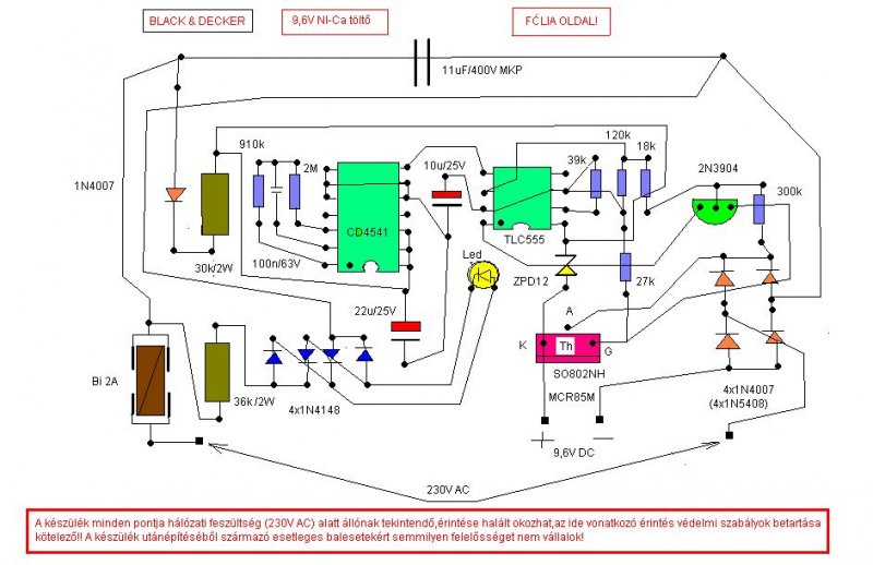

(#) erdgab válasza zoly15 hozzászólására (») Aug 3, 2010 /
A kész mű az után épített másik 9,6V Ni-Ca akkus gépre vonatkozik,az új panel az eredeti B & D gép töltőjének dobozában van,tehát két külön készülék.Mellékelem a kapcsolási rajzot és egy layout tervet is.Az égett panelon az ellenállások DVM mért értékei vannak felírva a rajzon a szabványos közeli értékek szerepelnek.A gréc hídban eredetileg 1N4007 diódák voltak,ezek melegszenek,én 1N5408 raktam bele,a tirisztorra nem kell hűtés,de a típusa nagyon fontos (érzékeny gét,BT típusúval nem működött),az 555 IC is c-mos változat legyen.Nagyon lényeges dolog,hogy a panelra tápot adva a 230V minden ponton ott van,az akku kapcsolódásánál is,tessenek figyelembe venni! Az eredeti B & D töltőnél van mechanikus védelem a véletlenszerű érintés ellen,maga az akku tol félre két műanyag zárólemezt a csatlakozási pontok felett,az után épített másik gépnél nincs védelem! Ez ellen úgy védekezek,hogy először az akkut teszem a töltőbe majd csatlakoztatom a 230V AC-re ezután még egy 2 áramkörös kapcsolót is bekapcsolok (látható a képen),csak így helyezem üzembe.A töltő 2 óra alatt tölti fel az akkupakkot (1400mA akkuk) amikor kész a led szaggatottan villog míg a töltés alatt folyamatosan világít.Bárki után építheti a saját felelősségére.
(#) guliver83 válasza erdgab hozzászólására (») Aug 3, 2010 /
Köszönöm! Lehet hogy megépítem
(#) dizi válasza erdgab hozzászólására (») Aug 3, 2010 /
Na látod, ezt hívják gazdasági hanyatlásnak,már a hálózati trafót is kihanyagolják belőle.

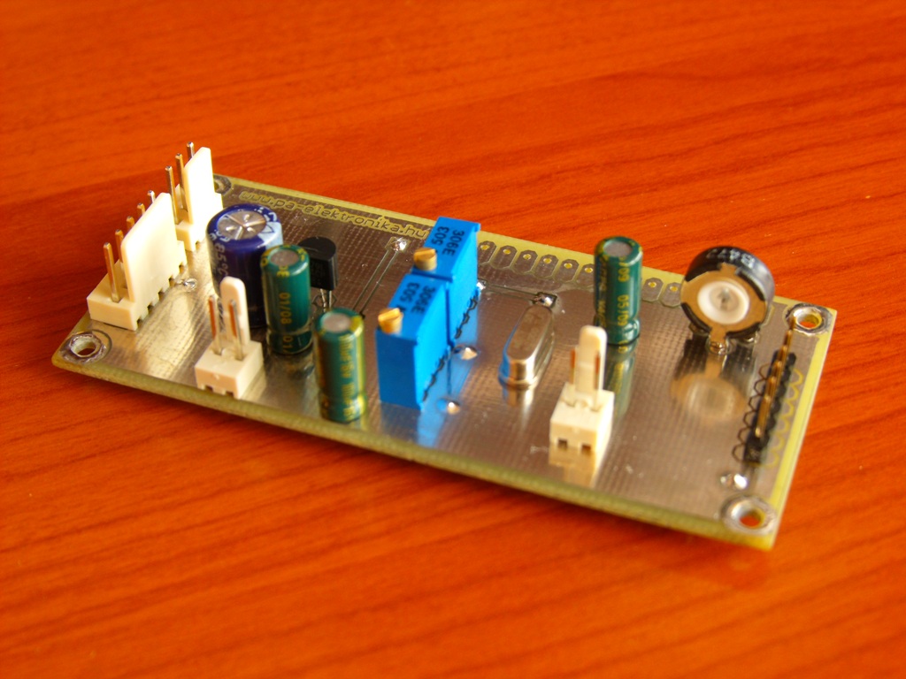

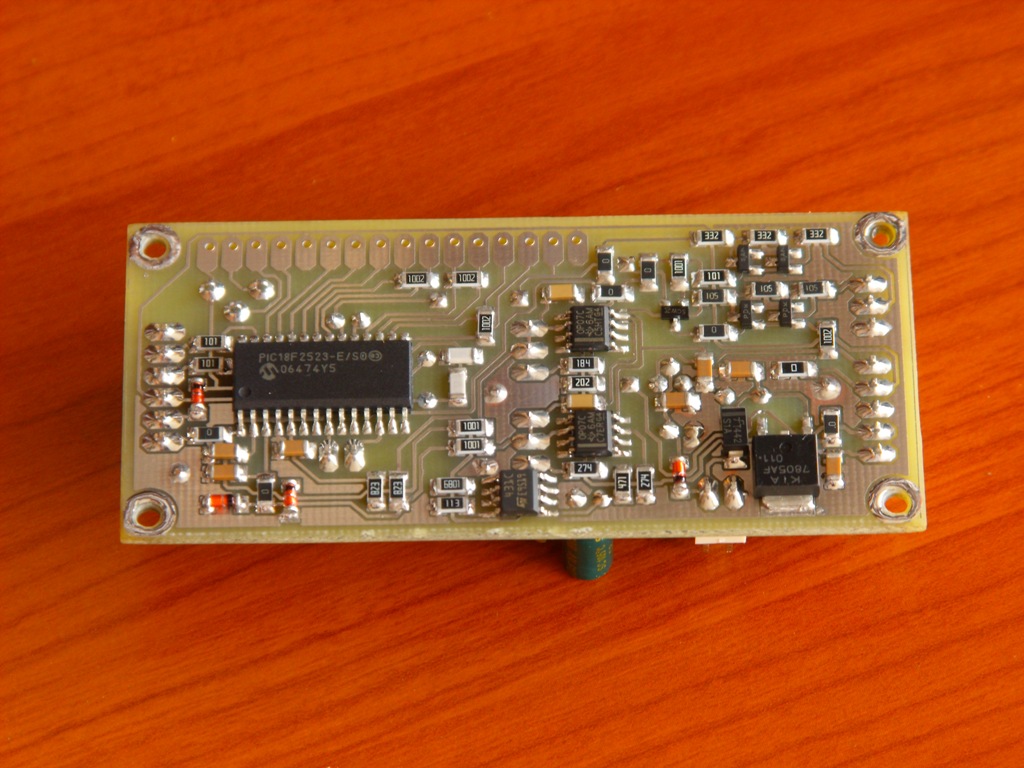

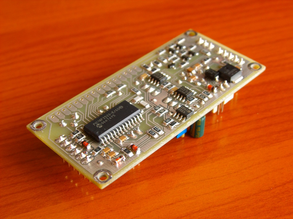

PIC-es panelmérő II.
Még egy hardveres teszten át kell mennie és ha úgy működik ahogy terveztem akkor megírom rá a szoftvert. Ami nem lesz nehéz, mert csak kicsit kell átírnom a műszer előző verziójának programját.
Vettem egy nagyon szuper fotóállványt, így ilyen esti órákban is tudok fényképezni úgy hogy nem kell felkapcsolnom a lámpákat és az ISO-t sem kell feljebb állítani.
(#) zoly15 válasza Attila86 hozzászólására (») Aug 4, 2010 /
Nagyon frankó! Mit tud ez a műszer? Miket mér? Mennyi az összköltsége (LCD kijelző nélkül)?

(#) Ballage válasza Attila86 hozzászólására (») Aug 4, 2010 /
Gratullálok! Nagyon szép munka. Remélem egyszer majd én is ilyen szépen fogok tudni forrasztani.

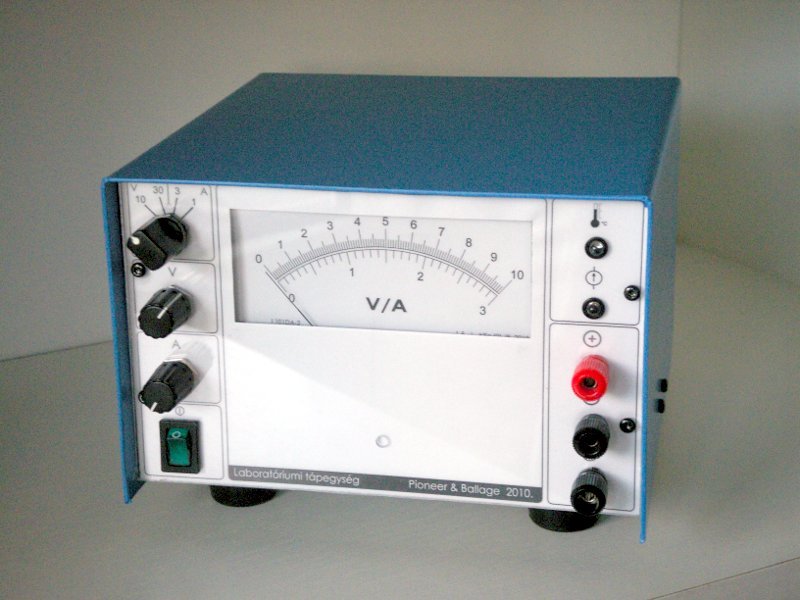

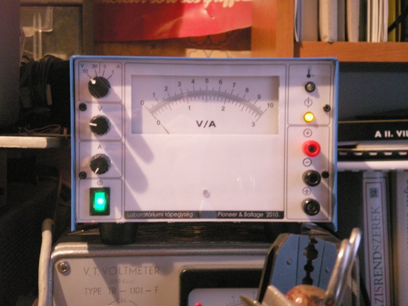

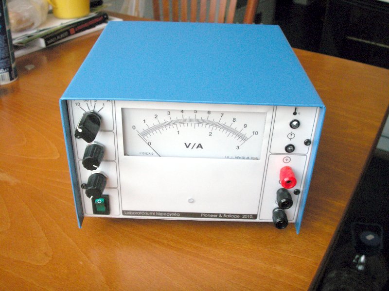

Ma én is alkottam. A lassan egy éve készülgető labortápomat ma végre valahára befejeztem. A lelke a Pioneer által közzétett kapcsolás - ezúton is köszönet érte. A nyák, a hővédelem és a doboz is saját tervezésű és kivitelezésű. Tettem bele zavarszűrőt és varisztort is, biztos, ami biztos. A beépített műszer két-két méréshatárban méri a delejt. Az előlap alulemezből, műnyomópapírból, átlátszó dekorfóliából és plexiből van. A lábak egy régi szalagnyomtatóról származnak. A trafót még tizenöt évvel ezelőtt vettem, akkor erősítőbe szántam, de abból nem lett semmi.
Azt hiszem, hogy ez volt az utolsó alkalom, hogy a dobozt teljesen a nulláról én készítettem, ugyanis sokkal több munka volt megcsinálni, mint magát az elektronikát.

(#) Attila86 válasza Ballage hozzászólására (») Aug 4, 2010 /
Nagyon szépen néz ki! Külön tetszik hogy magyarul írtad rá a feliratot és hogy a sajátodén kívül az áramkör tervezőjének a nevét is ráírtad.
(#) zolika60 válasza Ballage hozzászólására (») Aug 4, 2010 /
Szép lett. A dizájn ugyan a hetvenes éveket idézi, de az akkori gyári termékeknek megfelelő a minőség. Gratulálok hozzá. A belsejéről is tennél fel képet?
Köszönöm. Nem lett volna szép más tollával ékeskedni. Gondolkoztam az angol feliraton, de a magyar szerintem barátságosabb, meg hát anyanyelv...

(#) klemo86 válasza Ballage hozzászólására (») Aug 4, 2010 /
Nagyon szép! Én azért kívülről tettem volna a műszert, hogy egyértelműbb legyen, miért van alatta az a nagy üresség Ha én ilyet tudnék építeni… Mondjuk tudtam, de még arca az nincs neki azóta se.

(#) Ballage válasza Ballage hozzászólására (») Aug 4, 2010 /
Ezen sokat gondolkoztam, de végül azért került belülre, mert az alapműszer eredeti plexi burája nagyon karcos volt, és kivágni így is meg úgy is ki kellett volna az előlapon a helyét. De az új skálát így könnyebb volt megcsinálni, úgyhogy végül is nem bizonyult olyan rossz döntésnek.

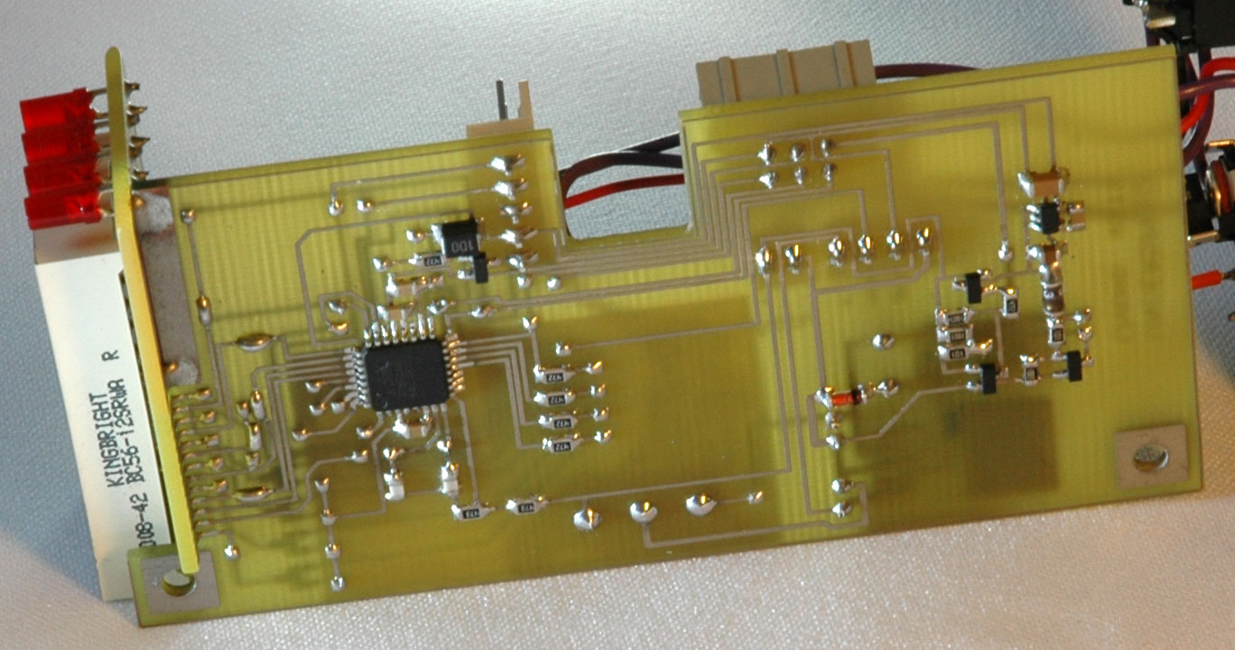

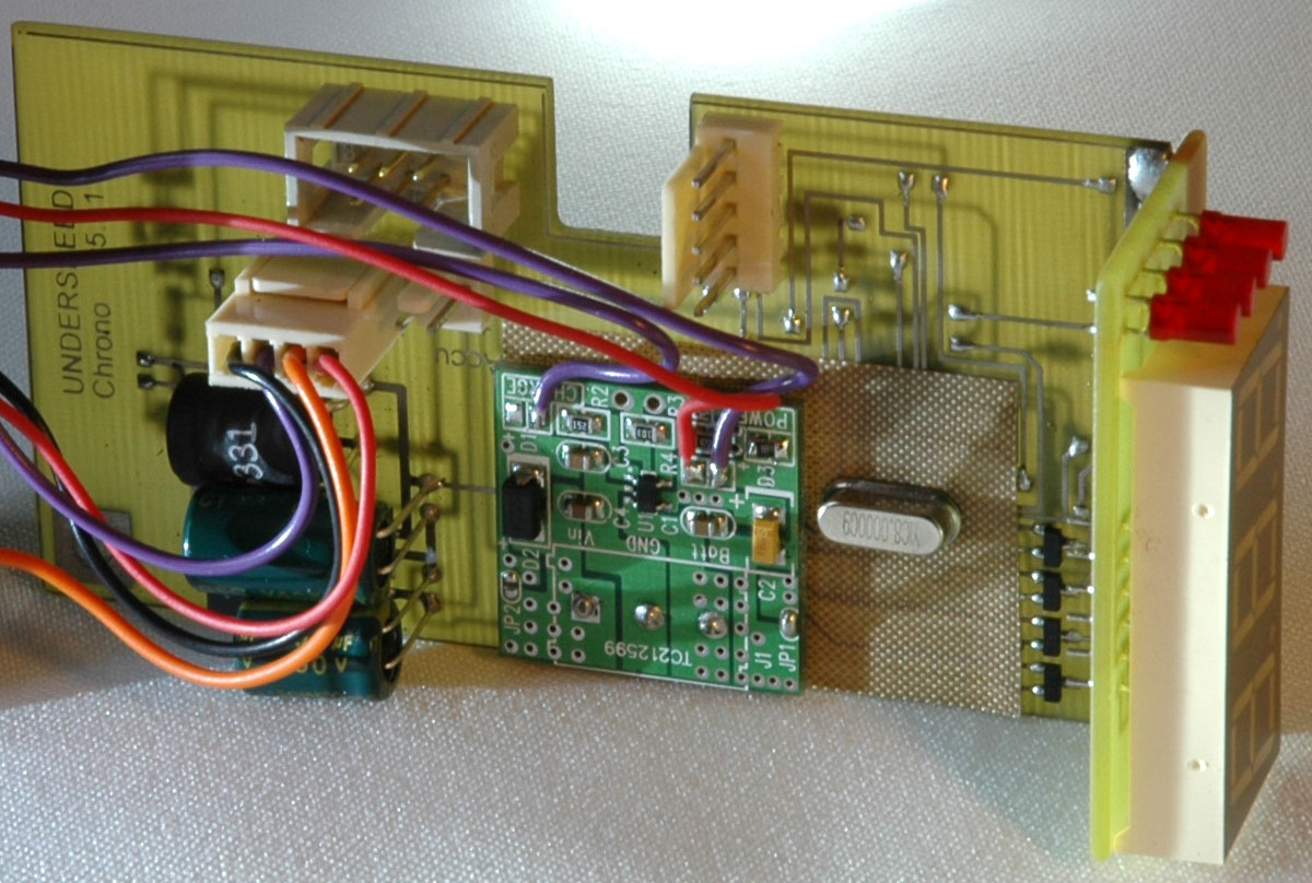

(#) vzoole hozzászólása Aug 4, 2010 /

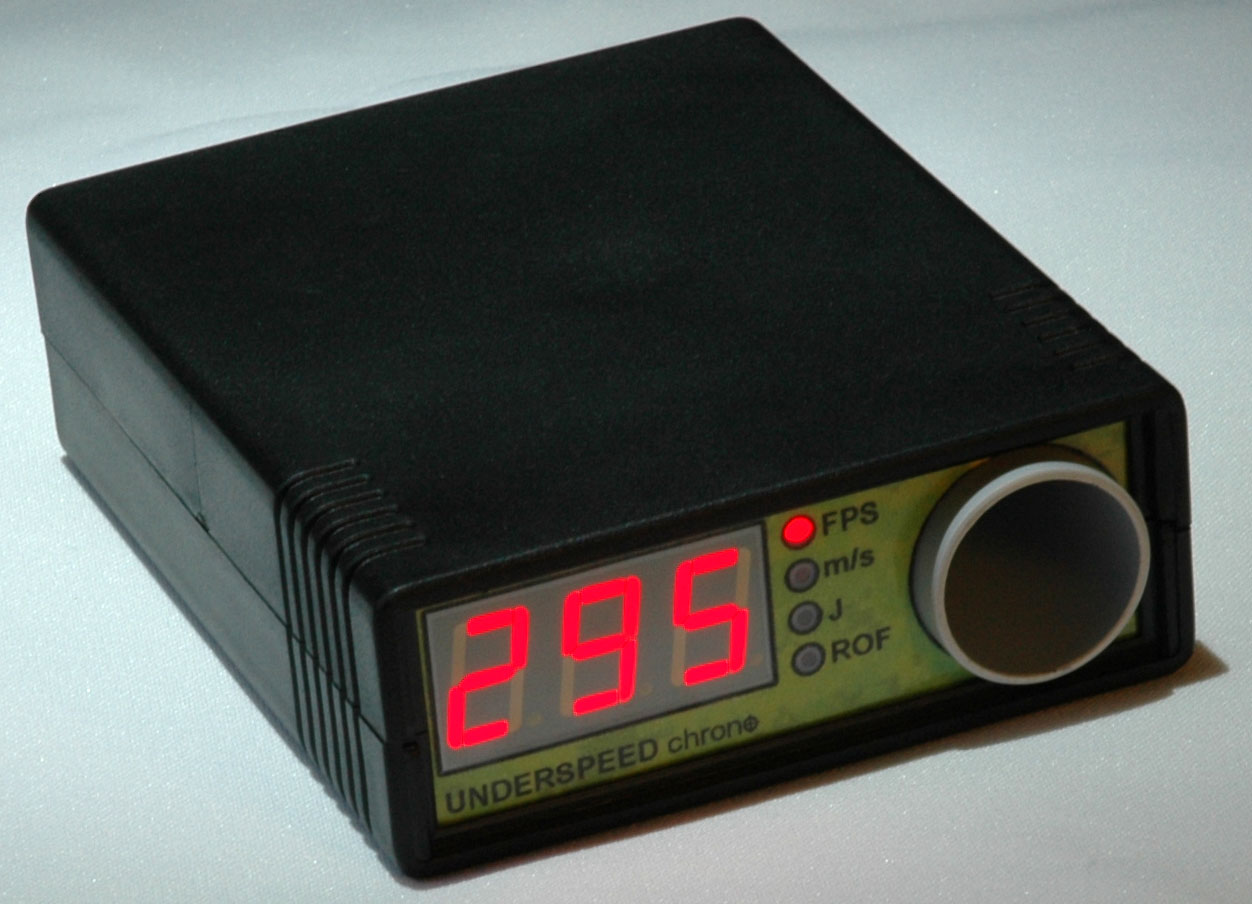

Kész a legújabb lövedéksebesség mérőm...
Talán már a végleges verzió.
Mérete: 91mm x 35mm x 111mm
-FPS, m/s, Joule, ROF funkciók
-beépített Li-ion akku
-beépített automata töltő
-beépített tápstabilizátor (csatlakoztatható 8-30V AC vagy DC)
-akku töltöttség kijelzés
Videó a működésről (még csak próbafelvétel): YouTube
Topikja (nem túl pörgős): Ballisztikai Kronográf
Hát igen. A belseje ugyanolyan igényes. Ehhez is csak gratulálni tudok.
(#) hadnagyakos válasza vzoole hozzászólására (») Aug 4, 2010 /
Gratulálok! szabad tudni mivel készült?
(#) zolika60 válasza vzoole hozzászólására (») Aug 4, 2010 /
Ez is szép munka. egy gratuláció neked is jár.
