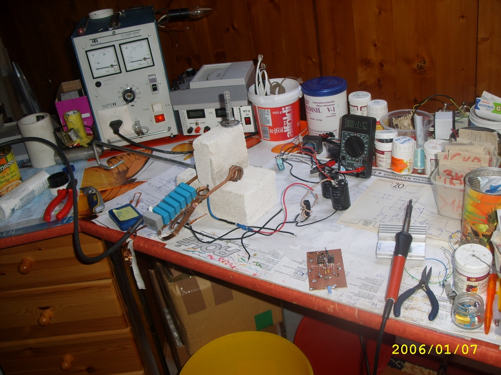

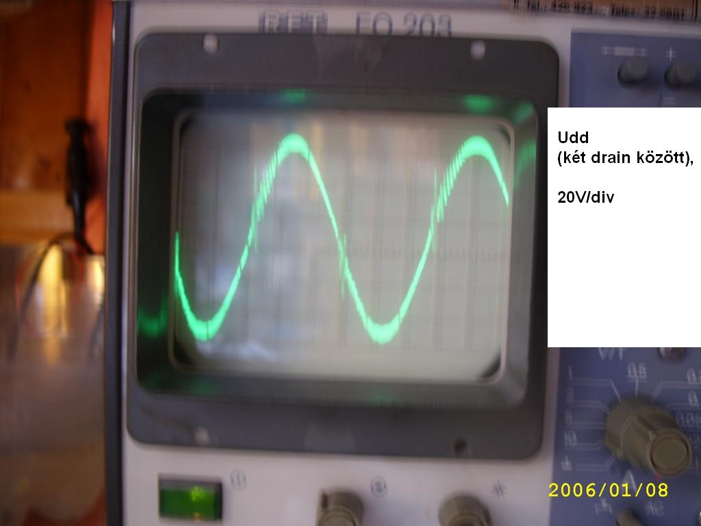

Kérem szépen félre tettem a trafós royert, működött ugyan, de nagy feszültségű kapcsolóelemek kellenek a hálózati feszültségről való üzemeltetéséhez.
Megépítetettem a pimi9 féle royert, szépen működik, bár eleinte megtrükkölt. Amíg ekkold tanácsára nem kötöttem át a visszacsatolás vezetékét a drainről a tekercs vége felőli csatlakozóhoz, addig egy 4MHz-es vadrezgést láttam csak. Most nagyszerűen működik!
Még tápegységhíján vagyok, de jelenleg 12V-ról már 4A-t vesz fel üresjáratban, ha beteszem a 10-es köracélt 5.6A-t, és leszabályoz a táp. Az FKP kondik hidegek, viszont az MKT 5 másodperc után 60°C-os, egy meg is döglött, nem erre való... Most 1.5µF-al is csak 160kHz-is sikerült letornázni, épp ezért most küldtem el a megrendelést 2µF-ra való 47nF-os FKP kondikra, illetve kértem ajánlatot WIMA FKP snubber-okra.
A FET-eket most kicseréltem IRFP460-anra, amíg megjönnek az IRFP260-asok, jól működik ezzel is.
Mellékelten pár kép, észrevételeket szívesen fogadok. Mostani felépítmény: asztal.jpg, és mérés1-2jpg. Miért van benne az a sok tüske vajon?
(#) FREDDI válasza deguss hozzászólására (») Aug 11, 2010 /
Az autóakksi az nem szabályoz le ! Aztán óvatosan told neki a köracélt. Egy söntel figyelheted az áramot is.

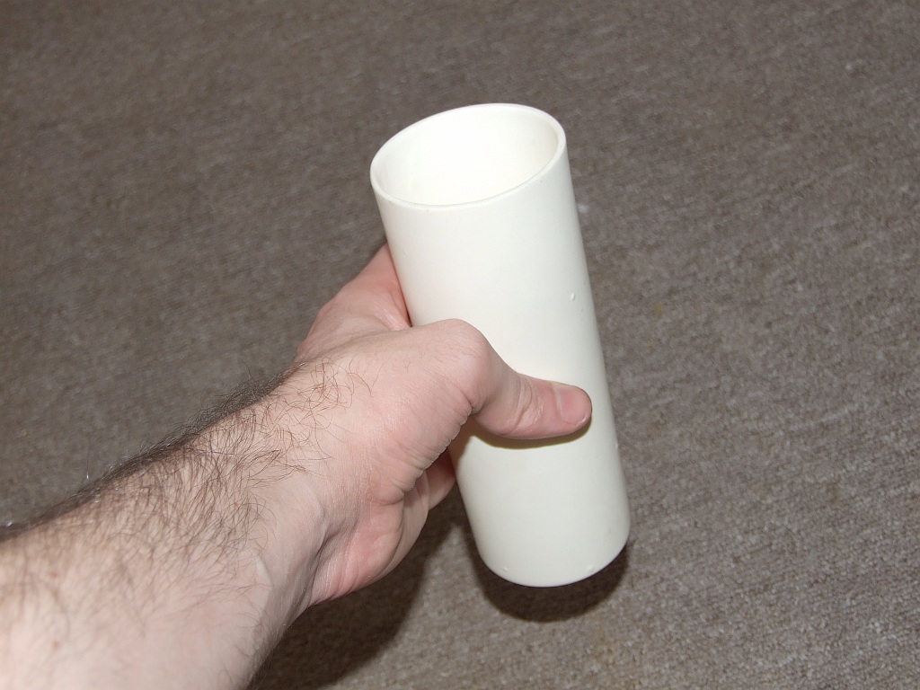

(#) deguss válasza spark2 hozzászólására (») Aug 16, 2010 /
Köszönjük az infókat, időközben sikerült alumínium-oxid tégelyt szereznem a vateráról. Már csak a megfelelő teljesítményű hevítő kell hozzá
