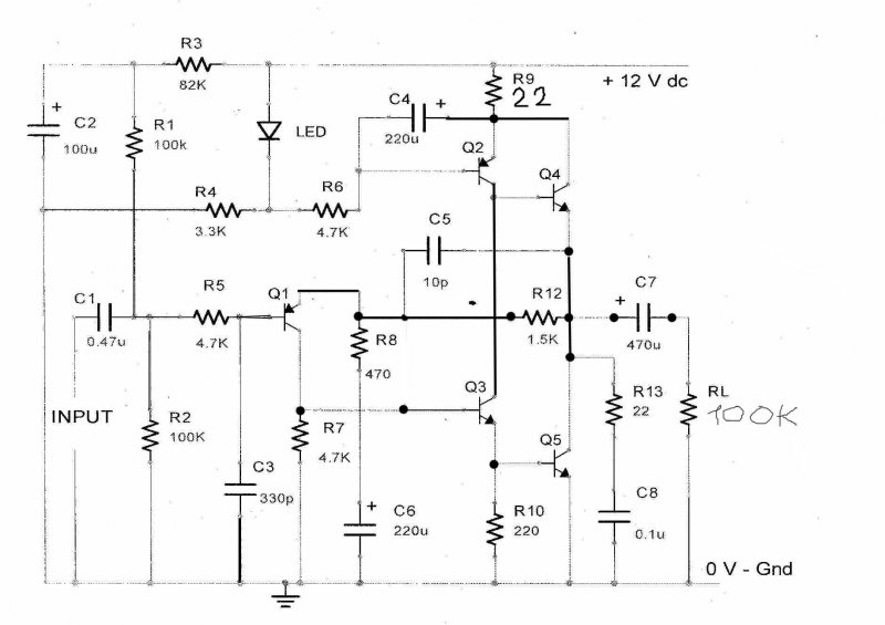

Nekem egy olyan problémám van, hogy vettem egy külső DAC-t a PC-hez, és azt összekötöttem a saját készítésű erősítőmmel. Az erősítőnek szinte semmi alapzaja nincs, még nyitott bemenettel sem, ha pedig rövidre zárom, végképp síri csend. De ha a DAC kimenetére kötöm, megjelenik egy alapzaj, sistergés. A DAC állítólag egyáltalán nem zajos, azok írták, akiknek szintén van.
Tehát arra gondolok, hogy az illesztéssel lehet a probléma.
Az erősítőm bemenetén nincs pótméter, ez lehet a baj forrása?
Marha hangos is a cucc így, még úgy is majd kiszakítja a dobhártyámat, ha a zenelejátszóban 10%-ra csökkentem a hangerőt.
Csatolom a kapcsolási rajzát is az erősítőnek, hátha ez segít.

(#) lamalas válasza melorin hozzászólására (») Aug 14, 2010 /
Udv,
Erdemes lenne egy hangeroszabalyzot tenni a DAC kimenete es az erosito bemenete koze es azzal szabalyozni a hangerot nem pedig a lejatszoban (amit egyebkent erdemes max. kozeli hangerore allitani).
Egyebkent a rajzon lathato erosito fejhallgatohoz keszult? Ha igen, es 32ohmos fejhallgatoval hasznalod akkor a kicsatolo ellenallast erdemes lehet novelni, 680µF-1000µF kornyekere. Ha a fejhallgato nevleges impedanciaja nagyobb 32ohmnal akkor maradhat a 470µF-os kicsatolo kondi.
Az alapzajt egyebkent valszeg a DAC okozza, de biztosat nem mondhatok latatlanban, elkepzelheto h. valami mas problema van.
(#) melorin válasza lamalas hozzászólására (») Aug 14, 2010 /
Üdv,
én is gondoltam már a kicsatoló kondi értékének a növelésére, mivel valóban 32ohmos fejhallgatót használok.
Az a baj, hogy nincs jóminőségű pótméterem, így azon gondolkozok, vajon nem lenne-e jó fix ellenállással terhelni a bemenetet. Belőni úgy, hogy a zaj is jelentősen lecsökkenjen (mert talán ezzel csökkenne), és nem is lenne olyan hangos. Arra gondoltam, hogy egy 2,2k és egy 10k ellenállást sorba kötni, a két szélére rákötni a bemenő jelet, a két ellenállás találkozására pedig menne az erősítő bemenete.
Így a DAC kimenő impedanciája (10k) is passzolna ehhez, és a hangerő is jelentősen csökkenne. Ráadásul a poti sem zavarna bele a hangminőségbe.
Mi a véleményed erről?
Itthon van 1000µF 10v elko. Az elég oda, vagy inkább nagyobb feszültségűt keressek? 5 volt körül van DC-ben a kimeneten a kondi előtt.
„...a DAC kimenő impedanciája (10k)...”
Ez eleg magas ertek, milyen DAC-rol van szo? Ha tenyleg ekkora a kimeno impedanciaja a DAC-nak akkor mindenkepp javasolnek egy egysegnyi erositesu erosito fokozatot (celszeruen muveleti erositovel) aminek nagy a bemeno- es alacsony a kimeno impedanciaja. Ezutan egy hangeroszabalyzo potmetert javaslok ahogy korabban is irtam. A fix ellenallasos leosztas kevesbe jo megoldas mert akkor a lejatszo hangeroszabalyzojat hasznalod pedig annak fix, magas erteken kellene lennie es egy hagyomanyos potmeterrel szabalyozni a hangerot. Ez biztositaná a legjobb hangminoseget. Szerintem vasarolj egy jo minosegu potmetert es azzal old meg a hangeroszabalyzast.
„Itthon van 1000ľF 10v elko. Az elég oda, vagy inkább nagyobb feszültségűt keressek?”
Elvileg eleg, de a tuti biztonsag erdekeben jobb lenne nagyobb feszultsegu, mondjuk 25V-os.

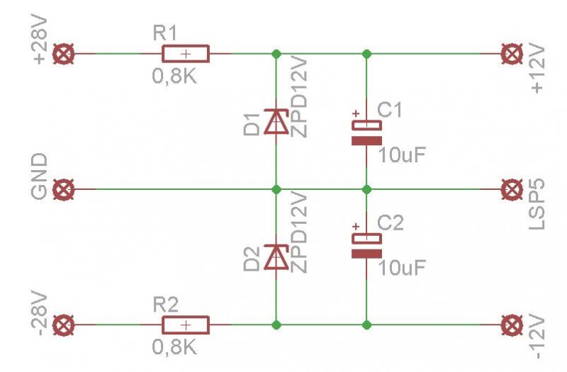

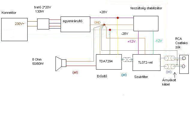

Megnézné valaki, hogy így jó-e ez a bekötés(mélynyomóba lenne)?
Csatoltam egy zener diódás stabilizátort. Az lenne a kérdésem még, hogy ez megfelelő lenne a TL072-es szubszűrő kapcsoláshoz(csatoltam ezt is)?

(#) Doncso válasza bancsi15 hozzászólására (») Aug 15, 2010 /
Hát, ha már tisztességesen meg akarnám építeni, én inkább 78L12 és 79L12-t használnék fesz stabilizálásra, illetve 47uF, 100nF 10nF 10pF a TL072 tápjának szűrésére, kapjon tisztességesen szűrt tápot szerintem. A TL072 GND-t én a feszstabtól hoznám le, ahogyan a feszültségeket is.
(#) bancsi15 válasza Doncso hozzászólására (») Aug 15, 2010 /
Ha úgy is jó, akkor 7812-7912 párral csinálom, csak olvastam olyanokat, hogy ezeknek az IC-knek sok a 28V amit kapnának. A kondikat, amiket írtál azokat ilyen sorrendbe kell tenni az IC-k után?
Bocsi a sok kérdésért, de szeretném jól megcsinálni.
