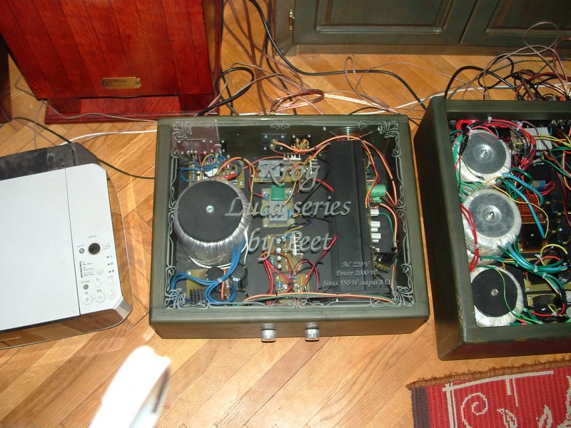

(#) lobbooo válasza lapose hozzászólására (») Aug 17, 2010 /
Ebben igazad van, én is hiányoltam belőle ezt a védelmet, de egy fixen bekötött sub vég egy házimoziban nincs mozgatva, aztán ha mégis, óvatos leszek.
(#) lobbooo válasza Bassmester hozzászólására (») Aug 17, 2010 /
Sub végnek haszálom, előtte hidalt tda-t használtam, de a mélyek - két sorba kötött pioneer 250 mm - erősebbek voltak, ezért összeraktam neki a csatolmányban lévő véget, hát nem csalódtam benn, ahol a híd tda lefulladt ez ott kelt életre.Öblösebb lágy mélyet ad le a 7294-l. Amúgy egy mono oldalt lát el a 2KW toroid... egy ruszki teljesítmény végből lett kibányászva, itthon letekertem, egy szaki meg újra tekerte nekem a megfelelő feszre, 7000 -be megált, 1 menet/1V, 8.5 kg a csupasz vasmag... Ezt a véget egy kolega már megépítette és felrakta ide a HE-a nemrégiben irfp 260-al. irf 240 nem tudom jó lenne -e. A mellékeltet építettem meg változtatás nélkül. Van kapcs a dc védelemről is, ha kell felteszem! Ő a "picur".

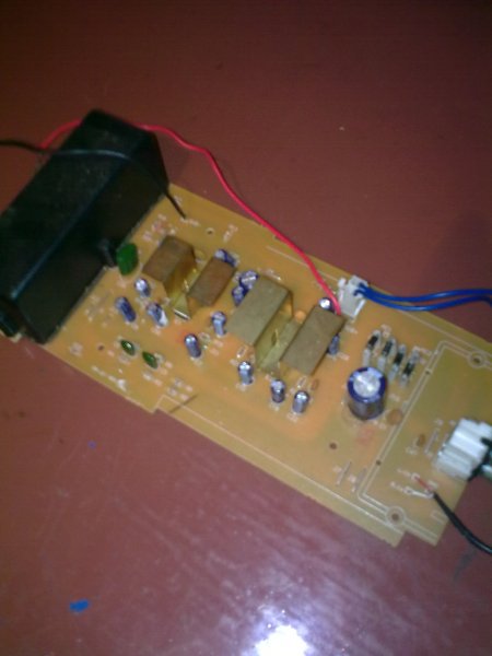

Sziasztok!!!
Most tettem szert egy 2.1-es hangfal paneljára, de kellene rá egy trafó. Az lenne a kérdésem, hogy mekkorát tegyek rá??? 12V 1A megfelel???
A segítségeket előre is köszönöm! :smile:
(#) Leadtek válasza Elektro Boy hozzászólására (») Aug 18, 2010 /
A segítséghez ez az infó édeskevés. Keress IC-t a panelon és nézd meg mivan ráírva és akkor többet tudunk segíteni. Ha esetleg tudod honnan/miből való a lapka vagy esetleg hány wattos, az is több a semminél. Ha ez túl bonyolultnak bizonyulna akkor csak fotózd le a panelt és rakd fel ide.
Üdv: Attila
(#) Elektro Boy hozzászólása Aug 18, 2010 /
Tessék a kép, remélem elég lesz
Valami Logitech lehet, ha jól emlékszem... :yes:
Hmm... Ebből még sok nem derül ki úgyhogy én azt mondom valahogy vedd le a hűtőbordákat és nézd meg milyen IC van alatta és abból minden kiderül. A tápcsatlakozónál nincs véletlen odaírva a nyákra hogy mennyi volt/watt kell neki?
(#) Mayan válasza Elektro Boy hozzászólására (») Aug 18, 2010 /
Valószínűleg tea2025b, és az egyenirányító is rajta van, vagyis egy 9V-os trafónál nagyobbat ne köss rá!
Amúgy kb. 2*1 + 2W, tehát 1A-es bőven elég neki.

(#) lobbooo válasza Bassmester hozzászólására (») Aug 18, 2010 /
Köszi! Nem válogattam, pont hatot rendeltem, nem tudtam volna mit kezdeni a maradékkal, ahhoz meg drága, hogy csak úgy legyen. Mértem, 2kW toroid plusz 40 000µF szűrés mellett, egy 35A diódahíddal:
8ohm műterh, 50Hz sinusz 56V kimenőig bírta a műterh,elkezdett füstölni többet nem is mertem rátenni mert kölcsönbe volt,de még nem torzította be a jelet. Van bent erő!
(#) Bassmester válasza lobbooo hozzászólására (») Aug 18, 2010 /
Aztamindenit... +/-72,5V -ról ha 56V Vpp-t tud 8 Ohm -ra, akkor az valóban komoly... ezek szerint nekem is elég lesz 3 pár IRFP 450, a 400W / 8 Ohm -hoz.
Szerintem elég! 56V az 392W! Azt mondtad Kapcsi tápot készítesz neki, emeld fel a feszt +/- 80 V-ra - terheletlenül - és több mint elég lesz, csak négy ohmra ott már nem ajánlott.A legcélszerübb,ha a nagy panelt építed meg / amit belinkeltem öt pár Fet /, és csak 3 párat ültetsz be, és ha még kell, kibővíted!
