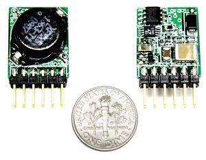

(#) vicsys válasza Gery78 hozzászólására (») Szept 10, 2010 /
Jómagam nem erőltetném a DS32-t. (tudom, neked van). Gondoljatok arra is aki nem akar, vagy nem tud DCF-et használni! A sima 32kHz-es óra kvarc ugyan ez, csak pepitában. Mindenképpen valódi RTC-t javaslok elemmel, mert akkor nem a PIC szoftvernek kell számolnia, hanem csak kiolvasnia.
(#) MolnarG válasza vicsys hozzászólására (») Szept 10, 2010 /
Én is a sima órakvarc mellett szavazok. 10 évente 1 perc tévedés belefér.

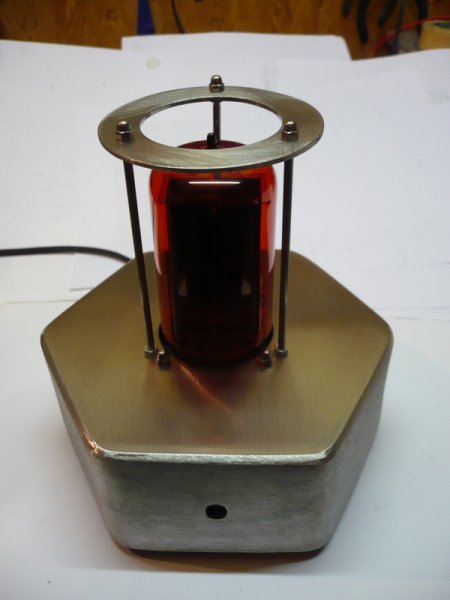

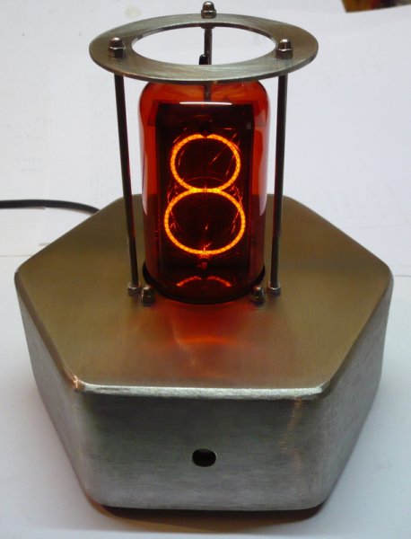

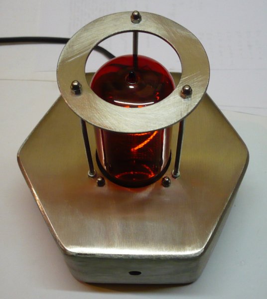

(#) CIROKL hozzászólása Szept 10, 2010 /
Nos össze is van rakva a Z568M -nixie egy kijelzős !
(#) p_istvan válasza CIROKL hozzászólására (») Szept 10, 2010 /
Hogy klasszikust idézzek, "Nem kicsit, nagyon!"
De így már más a leányzó fekvése...
Szép a projekt!
