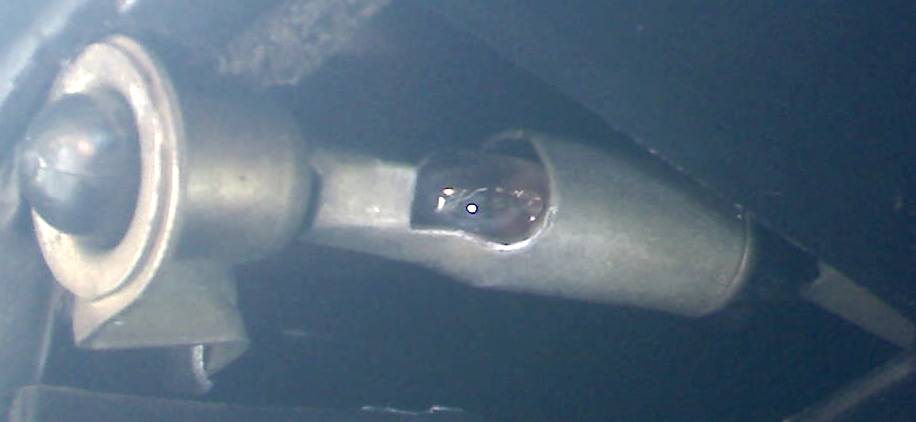

2107-es Ladánál reális érték, hogy az indító motor induláskor 113A-t utána pedig 94A-t vesz fel? (gyújtótrafó kikötve, hogy a motor ne röffenjen be) Tegnap mértem jó időben és 2-3 órával kocsihasználat után. Az önindító kb 1 éve lett beszerelve, nincs napi szinten használva. Nem közvetlenül mértem, hanem az akku negatív pólusa és a test közötti vezetéken eső feszültségből számoltam vissza. Előtte kisebb (3-10A) áramon megmértem a feszültségesést és ebből az jött ki, hogy kb 1.5mOhm a vezeték ellenállása. Nagyobb áramra számítottam, mert hallomásból több száz amperekről tudtam. Esetleg mért valaki Ladánál indítási áramot télen hideg motornál? Mekkora áramok voltak?
Másik, hogy ha a gyújtást ráadom, de a gyújtótrafó tekercsét lekötöm, akkor is kb 3A-t vesz fel az auto (csukott ajtók mellett, kiengedett kézifék mellett (ez utóbbi visszajelzője relés villogó alacsony tekercs ellenállással), rádió sem szól, és a műszerfali óra sincs már benne). Normális ez? Az az egy-két műszerfali lámpa és műszer felvehet ekkora áramot?
Harmadik kérdésem, hogy a kesztyűtartó világításánál nem jöttem rá hogyan lehet kibányászni az izzót. A műszerfal lebontása nélkül megoldható?

(#) akos70 válasza rascal hozzászólására (») Szept 21, 2010 /
De ráérsz.. Soha nem mértem ilyesmit, de a Ladánál a többszáz A szerintem sok lenne.
3A sok, ha (látszólag) csak a visszajelzők mennek. Csak gyújtásnál annyi?
A kesztyűtartóvilágítás foglalatát ki lehet húzni az izzöval együtt.

Megpróbálom kihúzni. A nyomógomb és a foglalat egy egység, együtt mozognak.
Nem egy egység, csak együtt mozog. A foglalatot ki lehet húzni hátra. (lehet, hogy szoros)

(#) rascal válasza akos70 hozzászólására (») Szept 21, 2010 /
"Nem egy egység, csak együtt mozog."
21 év alatt úgy tűnik összenőtt. Talán csak a pozitív hozzávezetés csatlakozósaruja jönne le, de azt meg nem akarom, mert a kezem sem fér oda igazából olyan kicsi a rés. Rakok fel képet, hogy nehogy más típusról beszéljünk. Próbálkozok még, hátha megadja magát.

(#) Stewe válasza rascal hozzászólására (») Szept 21, 2010 /
Ez a szerelés úgy néz ki mint a régi műszerfalvilágítások foglalata: a foglalat volt rugalmas túlfedéssel illesztve a fém házba. a csatlakozósaru egy a foglalat fenekében lévő textolit lemezből áll ki, ami a foglalatba van peremezve. A peremnél fogva az egésznek ki kell jönnie, és az izzó előre vehető ki, rendes bajonettzárral.

(#) rascal válasza rascal hozzászólására (») Szept 22, 2010 /
Ott tartok, hogy a kesztyűtartó lámpáját WD-40-el megkenegetve végül szét tudtam szedni. A körte jó volt, sőt nem is volt semmi baja, csak arra nem gondoltam eddig, hogy bekapcsolt világítás mellett próbálgassam... Persze a foglalat kiszedés után ügyesen eltűnt valahol a műszerfal bugyraiban, ezért a kesztyűtartót ki kellett bontanom teljesen, hogy megtaláljam...
