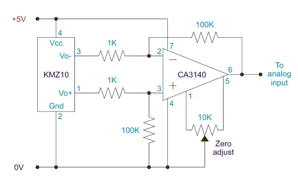

UA741 is láb kompatibilis csak nem fet bemenetű. Egy próbát azért meg ér. Avval a potenciométerrel a kimeneti 0 Voltot állítod 0 mágneses térnél. A kimeneten egy feszültség fog megjelenni ,szóval nem fog kelleni felhúzó ellenállás.

Köszönöm simpi. Azért teljességhez hozzá tartozik hogy ezek komplementeres kimenetek amelyek ellen fázisban működnek.Szóval felfutó vagy lefutó élű bemenethez is illeszthetőek.Gyors rajzoltam is egy kicsit .
Jdani: Szerintem ilyesmire nem alkalmas .

Megcsináltam az alábbi kapcsolást, UA741CN IC-vel, és úgy is működik. ...(ha valakit érdekel)
