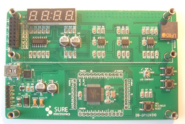

Tegnap végre kézbevehettem a 2 hete megrendelt SURE Electronics DB-DP113 PIC18F4520 demókártyát. Az ICSP kivezetésekre már én raktam be a tüskesort, gyárilag csak üres lyukak vannak.
Az eredeti kiírásban 2x16 karakteres kijelző szerepelt, ehhez képest meglepetés, hogy 2x20 karakterest szállítottak. A kijelző reflexiós típusú (nincs háttérvilágítás).
Az negatívum, hogy 20 MHz-es kvarccal szerelték a panelt, így a PLL-t nem lehet használni, s nem lehet 40 MHz-en futtatni. Emiatt a végtelen ciklus sokkal lassabban fut le...
A kártya jellemzői:
- PIC18F4520 mikrovezérlő, 20 MHz-en
- 3 db nyomógomb (MCLR, RA4 éa RB0)
- 4 db piros LED (RB0..RB3) és 1 db zöld LED (power)
- USB- UART átalakító (CP2102) amin lehet kommunikálni
- 4 számjegyű 7-szegmenses kijelző
- 2x20 karakteres LCD kijelző ("levehető ajtós")
- Piezo buzzer ("picergő")
- I2C hőmérő
- I2C EEPROM
- Műveleti erősítős PWM integrátor (kontrasztszabályozónak van bekötve, de nincs értelme...)
Egy hétig még akciós az ára a gyártónál (gondolom, ehhez igazodnak az E-bay árak is...).
Már fut rajta az AN1310-es bootloader, és gőzerővel készül a PICula projekt tananyag és támogatói programcsomag.... Végső soron akár ugyanúgy is lehet használni, mint a PICCOLO projekt áramköreit, csak itt a PIC-en kívül van az USB.
Az AN1310-zel meghajtva 614400 bit/s volt a legnagyobb sebesség, amelyen még kapcsolódni tudott a PIC bootloadere, ekkor 0.6 s alatt olvasta be a teljes 32 kB program memóriát a PC-be.
Üzemszerűen eddig csak 56 kbit/s-on használtam, a rövid tesztprogramok letöltése így is kellemesen gyors (és kényelmesebb, mint a PICkit2-vel történő programozás).

(#) Poostmaster hozzászólása Okt 3, 2010 /
Van még mit tanulnom.
Most próbálom reprodukálni a debounce progit.
(sajna csak asm-ben van meg)
Ott tartok, hogy megértettem a program lépéseit, bár azt nem tudom, hogy ha csak a D porton levő ledeket kapcsolom be a RB0-ra kötött gombbal, akkor miért kell az A portot inputnak állítani, és miért törlöm a display-t, ha nincs is.
De a leginkább azt kéne megértenem, hogy hogyan állítom be az RB0-t digitális bemenetre.
Az ANSELH 0-bitjét kellene 0-ra állítanom?
Ha az adatlapot (887) olvasom, akkor a B port első hat kapuja lehet analóg, és ez a fölső bájtja a regiszternek az alsó pedig az A port.
Jól értelmezem? akkor talán ezért kell állítani az A-t. De minek a display?
