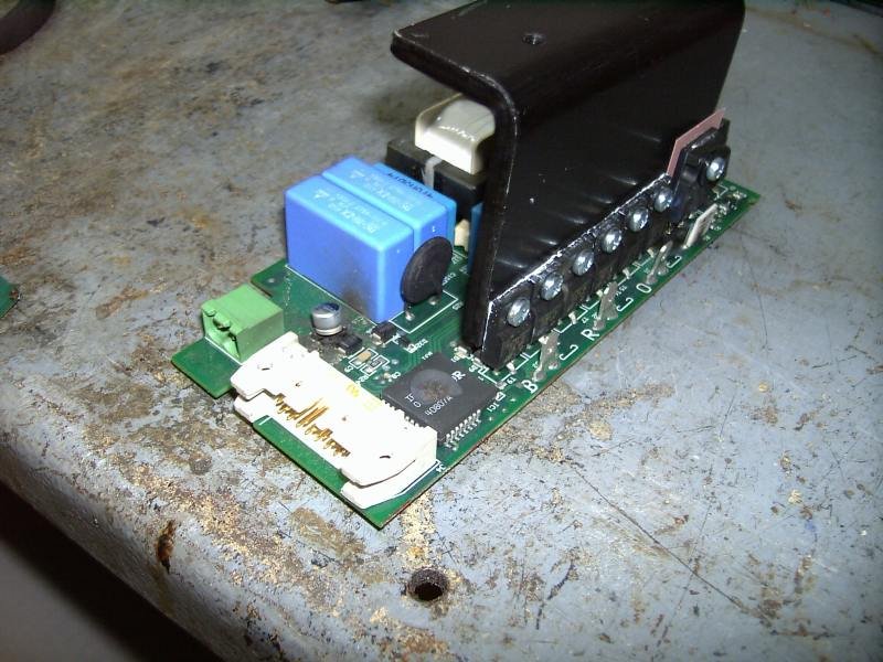

Adott egy ipari kapunyitó motor 3 kivezetés jön a mociból, mind a 3 egymásra 19 ohm ellenállású, teljesítménye 500W. A vezérlés 220V ot kap, de szerintem egy elég komoly elektronika állíthat elő benne 3 fázist (ami elszállt ![]() Meg tud-e erősíteni valaki abba, hogy ez egy 3 fázisú 380V-os motor tulajdonképpen? üdv
"Meg tud-e erősíteni valaki abba, hogy ez egy 3 fázisú 380V-os motor tulajdonképpen?"
Nem! Ha 220 V a betáp, akkor a fázisváltó 3*220 V-ot termel neki. Gyanítom, hogy semmiféle fázisváltó nincs benne, csak a segédfázis átváltásával fordítják a forgásirányt. De ha képet tudnál feltenni a tönkrement elektronikáról, mi is okosabbak lehetnénk.
Mellékeltem, a motor vezetékei a B R O csatikra mennek Üdv
Ez valóban frekiváltó. Ha jól látom, csak a kis kondi pukkant el, vagy mellette az a nagy IC is, aminek a közepén van egy halvány folt? Ja, meg a túlsó vége felé is van valami kormolódás.

![]() Valami okosságot kell kitalálnom, amivel ezt a vezérlést kiválthatom, mert 120k huf. Szóval 380-ról megy a motor, csak a sorrendet kell eltalálni? üdv
Nem megy 380-ról. !!!
Ha már feltétlen közvetlenül akarod meghajtani, kell elé 3fázisú trafó.
Ezt most nem értem, az előbb írtad, hogy 3 X 220 V, az meg 380V ... nem? 3 fázis, fázisonként 220V.
Miért kell ide trafó?
3*230 V az nem egyenlő 3*380 V-tal. !!!
A frekiváltó után a vonali feszültség 230 V, a fázisfeszültség ~130 V. A bemeneti 230 V egyenirányításával nem lehet a ~320 V egyenfeszültségből 380-at kihozni.
