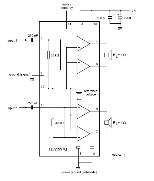

(#) zoly15 hozzászólása Máj 6, 2007 /
sziasztok van 1 tda1557q ic-m és szeretnék eből erősítőt csinálni itt van a kapcsolási rajzot mellékeltem de hova tegyek potmétert a hangerő szabályozására ebben kérném az ötleteket
előre is köszi

(#) lelkes amatőr válasza zoly15 hozzászólására (») Máj 6, 2007 /
Sok lehetőség nincs! A hangszóró kimenethez elég macerás dolog potit tenni, bár megoldható.
Szóval a bemenethez köss egy sztereó potit.
(#) zoly15 válasza lelkes amatőr hozzászólására (») Máj 6, 2007 /
köszi
és hány ohmosat??
üdv!
Jó kérdés! általában függ a meghajtó fokozattól (ha jól tudom), de 22-47 KOhm körüli érték elfogadható. Igyekezz 1-2 decibelen belül együttfutó tipust venni hozzá.

(#) flathead válasza zoly15 hozzászólására (») Máj 10, 2007 /
Nem tudom aktuális-e még a poti dolog, még csak most kezdtem olvasgatni a fórumot, de ha tudok, segítek!
Szóval közvetlenül a bemenetre kösd a potmétert, ha nincs más 10k-s is megfelel! A lényeg, hogy úgy kösd, hogy az erősítő bemenetére kösd a potméter középső kivezetését (a csúszkát), a potméter egyik szélső pontját a földre, a másik szélső pontjára pedig kösd a bemenő jelet. Ha nem világos, akkor megrajzolom, csak szólj!
Sok sikert!

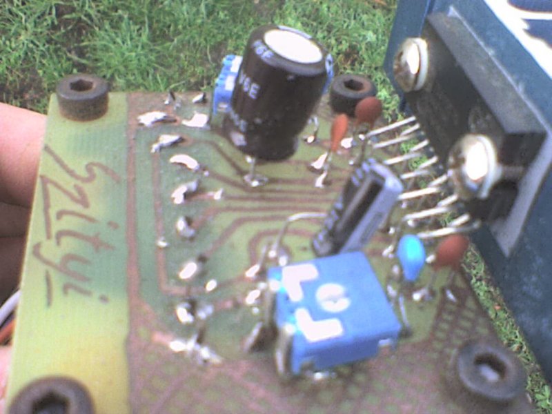

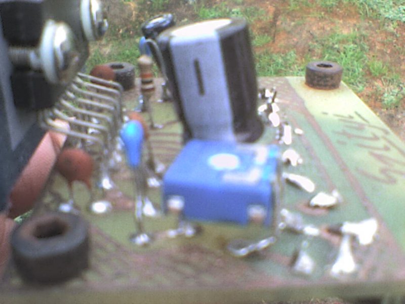

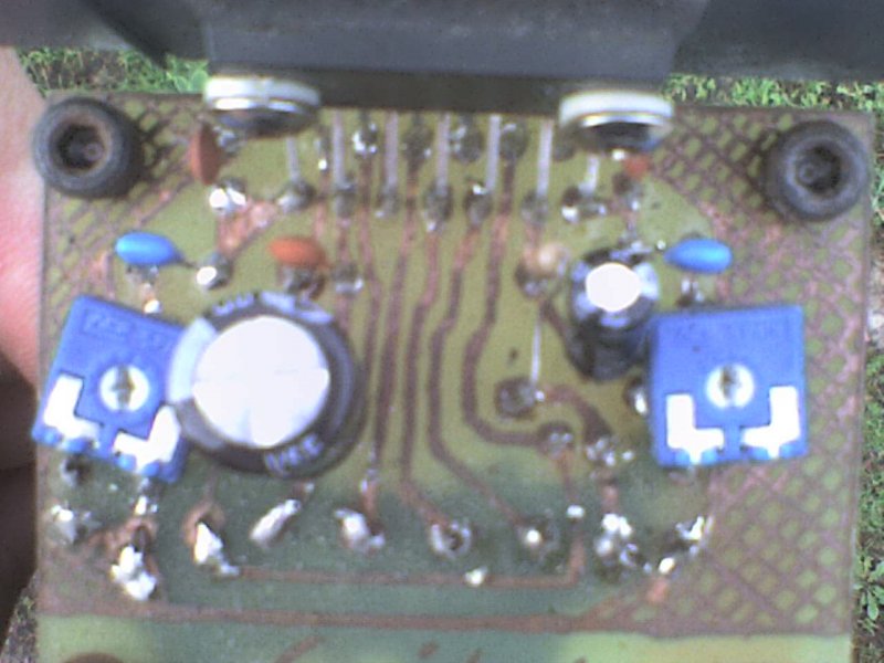

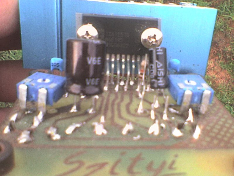

(#) hip20 hozzászólása Ápr 9, 2009 /
Hali mindenkinek.
Mivel kezdő vagyok ebben a dologban, kéne egy kis help.
Van egy TDA 1557q erölködőm ami egy kicsit "meghalta magát", mellékelem a képét.
Azt szeretném megtudni h ugyan ezt megtudom-e csinálni,ha igen hol találom a kapcs. és a nyák rajzot?
Ha vki tud segítsen légyszi!
Megköszönném
(#) titi válasza hip20 hozzászólására (») Ápr 9, 2009 /
Nem pont ugyanúgy néz ki, de a melléletben ott a nyákterv is.
(Nem is sok hsz.-t kellett átnézni.)
Viszont ne vedd sértésnek, de azok a forrasztások lehetnének szebbek is. Ha nem gyantás ónt használsz, akkor vegyél folyasztószert hozzá.
