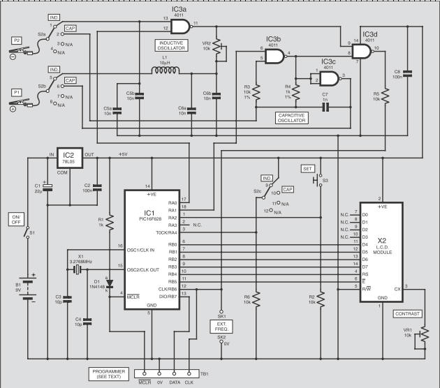

Én is abszolút kezdő vagyok.Építettem egy WPB_F18_LPT égetőt.A Vpp-t 34063-mal csináltam.A WPB_F18_F16_1.19b-vel teszteltem a működést, Vdd 5,12V;Vpp 12,55V;PGC/RB6 0-5,12 V;PGD/RB7 4,6 V ezek szerint ez rendben lenne.Egy LCF mérőt építenék PIC16F628A-vel.Beraktam a PIC-et, csatlakoztattam az LPT csatlakozót, ráadtam az usb-ből az 5V-ot, kijelöl-tem a PIC-et rákattitottam a PIC azonosításra, néhányat villant a sárga és a zöld led, majd kiírta, hogy
nem ismerte fel a PIC-et és felsorolta a hibalehetősé-geket és nem megyünk tovább.Mi a további lehetőség?

Az MCLR, PGD, PGC lábak az áramkörben nincsenek más funkcióra is használva? Ha igen, hogy oldottad meg az égetés közbeni leválasztást az egyéb áramkörről? Van rajz az áramkörödről?
(#) glaci válasza watt hozzászólására (») Aug 19, 2010 /
A szalagkábelt még ma megcsinálom.Ugye az megfelelő ha a jelenlegi csatlakozókról leforrasztom a kábelt és a szalagkábelt forrasztom a helyére.
Az IC3 nincs berakva, így a 10-es lábra menő R5 10k lóg a levegőben.A többi láb nincs használva, ill az MCLR diódával van leválasztva.

A 9. sor PIC nélkül ilyen, PIC-el tartalmaznia kéne a PIC azonosító kódját. Ezek szeirnt a PIC nem lép át programozói módba. Ezt elég furcsának tartom, miután a Vpp megvan. Mérted a Vdd-t, Vpp-t a PIC-en közben? Mennyi?
(#) watt válasza watt hozzászólására (») Aug 22, 2010 /

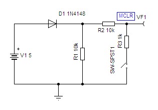

Kicsit visszakanyarodva, ezt írod:
„ill az MCLR diódával van leválasztva.”
Az a dióda sajnos tönkretehette a PIC-et, bár ilyen inkább csak a WLPT_mini-k esetében fordult elő.
A diódán visszafelé nem folyhat áram, ezért az MCLR-en szabadon megemelkedhetett a feszültség a Vpp lekapcsolása után. Korábban ez tett tönkre több PIC-et is sajnos. A te esetedben ez nem 100%, de ha tönkrement a PIC, akkor az ettől volt.
Ha újabb PIC-el próbálkozol, mindenképpen vedd ki a diódát és csak egy 10k-s ellenállást tegyél oda felhúzásnak!

Igazából nem értem, hogy a Vpp lekapcsolása után, hogyan emelkedhet meg a feszültség a pic MCLR lábán. A Vpp akkor kapcsol ki, ha az LPT 5-ös lábáról kapott H szint a BC640 (Q1) bázisát lezárja. Ha a kikapcsolási folyamat tranzienst is tartalmazna, azt a C2 10 n meg kéne hogy eméssze. Elvileg akkor megemelkedhet a feszültség, ha az usb -ről kapott táp
megszűnik és a pufferben tárolt energia a 34063 a kapcsoló diódát még kapcsolgatja, de már a szabályzás nem megfelelő hatásfokú. Ez azonban megfelelő mérő eszköz nélkül elvi síkon marad.
(#) watt válasza glaci hozzászólására (») Aug 22, 2010 /
A 10n-ban igazad van. Jelenleg csak feltételezés, hogy a PIC tönkrement, de ennek oka nagy százalékban eddig az MCLR lebegése volt, ezért gondoltam a diódára, amit egyébkén érdemes kivenni szerintem mindentől függetlenül, az 1k-t pedig 10k-ra cserélni.
A 34063 nem valószínű, hogy rosszul szabályozna lekapcsolás közben, megbízható.
(#) glaci válasza watt hozzászólására (») Aug 22, 2010 /
Nem akarok vitatkozni veled, mert nyilván PIC ill. MC tekintetében bölcsis vagyok, de a Vdd lekapcsolás után az MCLR nem lebeg, pont az 1 K meg a dióda miatt, viszont ha a dióda nincs bennt, akkor a Vdd ideje alatt a 10 K-n 0,75 mA körüli áram folyik.

En csinaltam egy MCLR aramkort, ahol van dioda, es a MCLR lab nem tud lebegni. A sima diodas is mukodik. A diodat el lehet hagyni, ha az aramkorben vannak fogyasztok. Viszont ha az aramkorben nincsenek fogyasztok akkor erdemes ezt a kapcsolast megcsinalni, mert a 78L05 nem szereti a kimeneten az 5 voltnal nagyobb feszt, es nem tudja elnyelni az extra aramot. Ezt altalaban tonkremenessel jutalmazza. Az a plusz 1 ellenallas nem sok koltseg, viszont biztonsagos a MCLR aramkor.

A dióda az MCLR-en ébredő magasabb feszre záró irányban van, tehát így "lebeg".
