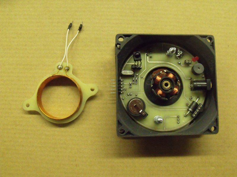

Pár kép a még nem teljesen kész bázisról mit 16F88 kontroller vezérel RTC is található bent ébresztő funkcióval.. Oldalt csatlakoztatható az adatkártya mi lehet soros kábelhez készített és bluetooth is..Sajnos a nem jól járó RTC probléma itt is tapasztalható.. De majd belövöm hagytam kondinak is helyet a timmer mellett
szia
már többször meg akartam kérdezni miért van az ébresztő a bázison?így két rtc kell! bonyi a beállítás, miért nincs a propelleren? ott is elférne egy pici piezzo. ha lesz 2.0 arra tegyük szerintem rá. menübe meg beleírom és kész ![]()
Szia! Akkor egyre gondoltunk mert nekem is eszembe jutott

Ahhoz a propellerhez készült, aminek nem kell mindig táp. Ha a propeller áll, a trafón keresztül nem kap teljesítményt. A propeller magát nem tudja be- / kikapcsolni... A bázis programjában 20 (16F628) / 40 (16F88) időpontos lehetőség van (a hét napjának figyelembe vételével) ébresztésre hangjelzéssel, relé kimenet kapcsolásával, a propeller ki- / bekapcsolására...

Nagyon profi lett ez az új bázisáramköröd, ezzel a PC-ventibe építéssel. Látszik rajta, ezt már gyártani is lehetne a kidolgozását tekintve. (A tekercsek is hihetetlenül esztétikusan vannak elkészítve.) Gratula! ![]()
Szia! Csak egy baj van nem működik még
kár,hogy gond van vele, igazán profi kivitel látszik, hogy foglalkoztál vele nemcsak ad-hoc összedobtad.
remélem sikerül javítani. ![]() vasárnap is dolgozol ![]()
