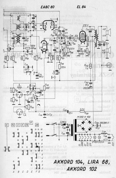

Szeretnék csinálni egy régi rádióból megmaradt alkatrészekből(vagy akár ezek kihagyásával) egy csöves URh rádiót. Nos ami eddig megvan, az a rádióból az URh tuner egység, a kf tekercsek is sértetlenek és csöveim is vannak. Felrakom a rajzát, ha valaki ránézne és megmondaná, hogy ebből hogyan lehetne összerakni vagy egyáltalán érdemes-e foglalkozni vele, vagy jobban járok, ha mást építek? neten nézegetve találtam egy Fremodyne-nek nevezett rajzot, de keresgélve ennek több változatát is meg lehet találni. Ez viszonylag egyszerű, de nem tudom mennyire lehet ez jó. Ha jól látom ez igazából csak helyi erős adók vételére jó, mivel szerény tudásomból kiindulva nagyfrekis erősítés nincs, csak a kevert középfrekvencián van valamekkora erősítés. (ha hülyeségeket beszélek, nyugodtan javítsatok ki) Ezt az egyszerű rajzot még nagyjából átlátom, viszont egy bonyolultabb rádió rajzzal már nem igazán bírok, főleg, hogy sok sáv van és nem tudom melyik fokozat miben vesz részt.

Megépítettem ezt a rádiót, addig eljutottam, hogy most 60V-os anódfesznél(sajnos csak ennyi volt elérhető) annyit elértem, hogy amikor hangolom, akkor egy ponton elkezd érdekesen sípolni a hangszóró. Tehát valami működik. Ami nem tiszta, az a "tank coil"-nak nevezett tekercs, hogy pontosan milyen magra? kell elkészíteni és milyen huzalból. Én találtam valami 3-4mm átmérőjű magot, amire megtekertem a 22 menetes tekercset vékony, kb 0,15-ös huzalból. Az oszcillátor rész szerintem működik, mert amikor a tekercséhez közelítettem egy csavarhúzót, akkor elhangolódott, megszűnt a sípolás. Bár ha elvileg máshol lenne a kf frekije, akkor az oszcillátorral oda tudnám hangolni, mert a tekercs széthúzással és esetleg a forgókondin lévő trimmerkondival talán hozzá lehetne állítani. Feltéve, hogy nem nagyon más frekin van a kf szűrő.

Nos mivel mindent jónak találok, kivéve a "tank coil" tekercset, így azt kezdtem el tüzetesebben vizsgálni. Nem értem miért is épp RL körrel csinálták meg ezt a rezgőkört? Miért ne lehetne megcsinálni egy sima RC rezgőkörrel, ami 21,7MHz-re lenne belőve?

Végre megszólalt! Hangot adott ki magából végre! A gond a keveréssel volt. nem működött az alsó keverés, így átalakítottam felső keverésűre. Az oszcillátor tekercse eddig 8 menet volt, ezt lecsökkentettem 4-re és egyből meg is szólalt. Nem tudom a szerzőnek hogy működött a rajz szerint. A "tank coil"-t is átalakítottam, légmagos tekercs lett, vastagabb, kb 0,3-as huzalból 27 menet. Most töltődik a kis erősítőm aksija, mert lemerült és félbe kellett szakítanom a próbát. Amíg ment ,addig több adót is sikerült befognom, de szerintem még apró hangolásra fog szorulni, hogy tökéletes legyen. Viszont számomra már ez is nagy szó, hogy megszólalt egy olyan rádió, amit én csináltam és nem csak másolva lett egy rajzról teljesen, hanem az én érdemem, hogy működik.
(#) Ricsi89 válasza Ricsi89 hozzászólására (») Feb 7, 2011 / 1
Jól elbeszélgetek magammal. A kossuth rádió egész jól jön, ám nem tökéletes. Hiába van kb 30km-re az átjátszó gyengén jön. Tehát ez a rádió nem igazán használható, csak ha az adó tövében lakik az ember. Még talán megpróbálok egy erősítőt berakni a bemenő részhez, de sok reményt nem fűzök hozzá. Ez a rádió jó arra ,hogy valami sikerélménye legyen az embernek, de ha messze vagyunk az adótól, akkor nem érdemes vele foglalkozni. A következő projekt egy szuperheterodin vevő lesz. Ehhez már kell egy kis tapasztalat, meg pár számítás, mivel ilyen komplett vevőket leírással, nem igazán lehet találni, főleg nem csöveset.
