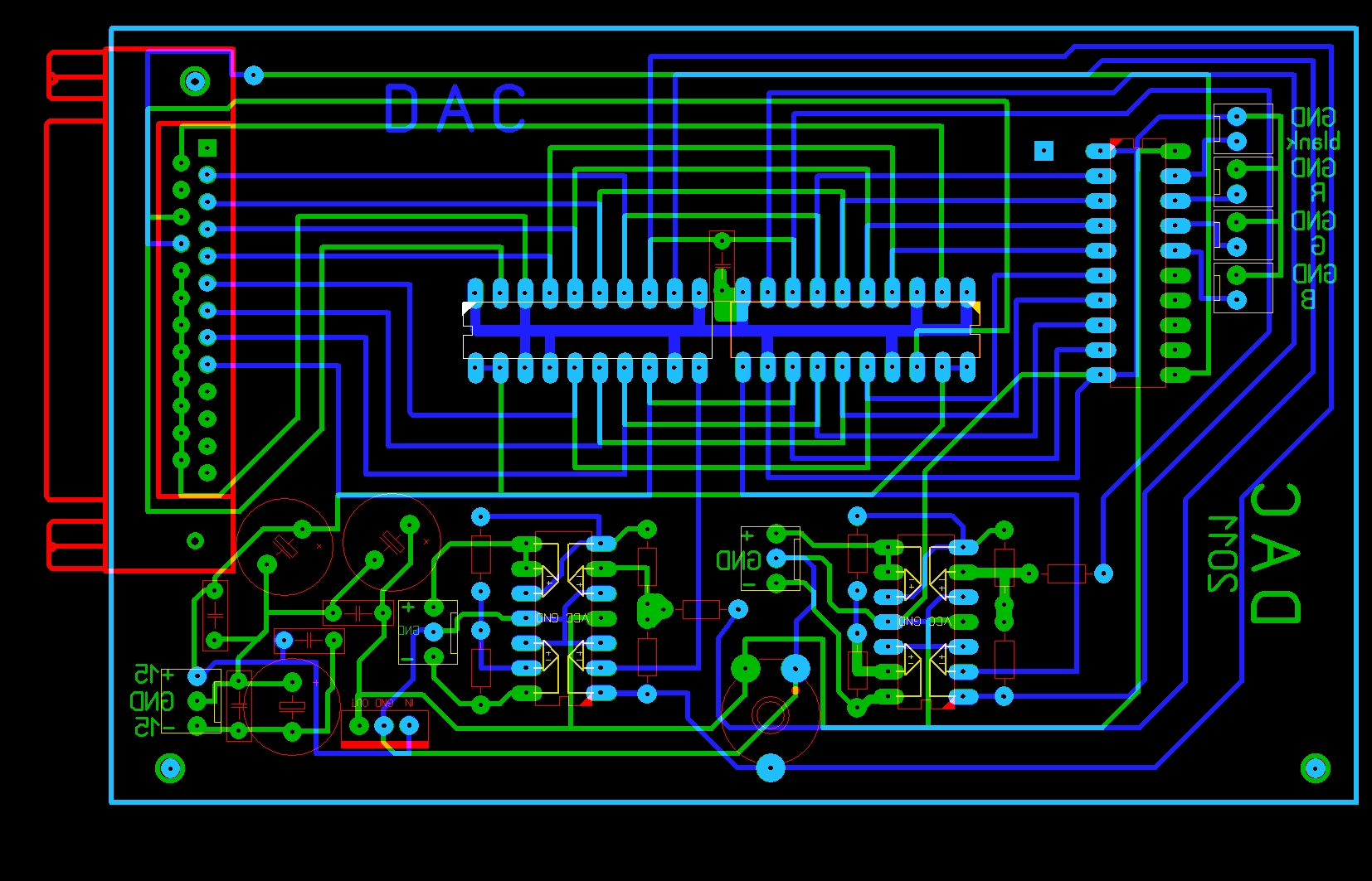

Ahogy itt a fórumon javasoltátok, megcsináltam az LPT kábelt. Most be van forrasztva mind a 25 érintkező, úgy, hogy ha egymásba dugom a kábelt, akkor a benne lévő vezetékek végei egymásba záródnak.
Szerettem volna kipróbálni a DAC-ot és a galvo szettet, de nem tudtam működésre bírni.
Kicsit furcsállom, hogy a hétvégén újratelepítettem a windows-t (így az NLS programot is) és mielőtt még rákötöttem volna a DAC-ot a gépre, az NLS-be már ott szerepelt a DAC0832-es dac. Még win tlepítés előtt, mikor először indítottam a programot, akkor nem volt ott, csak miután rákötöttem, na mindegy, lényegtelen, amolyan érdekesség.
Próbáltam állítgatni mindent, de nem sikerült elindítani a galvo-kat. A DAC-on méregettem párat, közvetlen az LPT csatlakozó után, ilyen 0,5 és 4,5V közötti értékeket mértem. A tápot megkapja a dac.
Felteszem ide a dac nyáktervét, amit sprofan kolléga tervezett meg nekem két oldalas nyákra.
Szerk:
Próbáltam állítani a címzést, alaplapi LPT csatlakozóm van, annak a címe 378, de nem működött. Ahogy fentebb is írtam, XP op rendszerem van.
(#) Szebence válasza Szebence hozzászólására (») Feb 14, 2011 /
Szerkesztettem a hozzászólást, azt írta, ha újabb file-okat töltök fel, akkor törli a jelenlegieket, ezért módosításkor feltöltöttem még egyszer azt a kettőt, amit eredetileg is (ami az előző hozzászólásban is van) utána meg, amit még hozzá akartam csatolni, de valami miatt nem rakta hozzá.
Tehát, még ezt akartam, egy kép a nyákról, ha valakinek nincs Sprint Layout-ja.[OFF][/OFF]
(#) Noo válasza Szebence hozzászólására (») Feb 14, 2011 /
Én személy szerint köszönöm a nyáktervet, lehet, hogy még hasznosítom.
Az NLS-ben alapból szerepel a 0832 támogatás. Nem csak a csatlakoztatás után.
Kábeles téma: Mint ahogy írtam is az én kábelem apa-apa. Ott ugy néz ki a bekötés, hogy ha egymás mellé fektetem a két csatlakozót akkor teljesen egyforma. Ha megpróbálnám összedugni, akkor ugye átfordul az egész. Szerintem itt lehet a hiba.
(#) Szebence válasza Noo hozzászólására (») Feb 14, 2011 /
Szívesen, szerintem jól van megtervezve, de még működni nem működött, akkor valószínű a kábelezés miatt...
Még szerintem az este folyamán bekötöm fordítva a kábelt.

Sajnálom, hogy még mindíg nem megy! Nem találtam a nyákban hibát. Kérdés: a fehérrel jelölt 0832 az a panel alsó felén van, a másik pedig a tetején? Csak mert a sárga az alsó alkatrészek, a piros meg a felső alkatrészek színe. A kábel csatik számozva vannak, ha az 1 az 1 el... van kötve akkor jó. A 378 címzés pedig jó, az kell ennek a proginak.

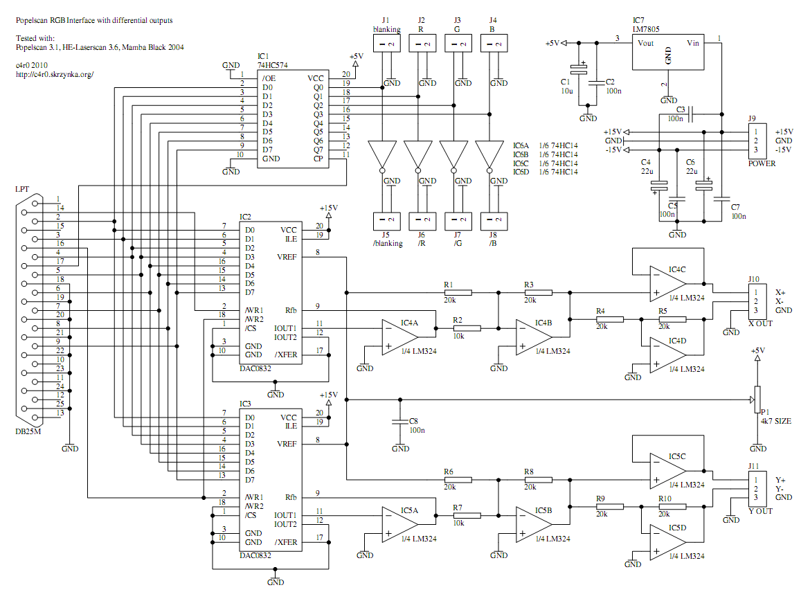

(#) jenebala válasza Szebence hozzászólására (») Feb 14, 2011 /
Célszerü megnézni az alaplapi porton melyik az 1 es láb és az alapján kötni a DAC 1 es lábára.
Halványan bele van ütve az alaplapi portba, DAC nál meg kapcsolásbol lehet azonosítani.
Kapcsolásnak mennie kell, én is ezt hazsnálom.
XP alatt NLS-el futot tökéletesen, viszont tört mambával csak Win 98 on! (Csak azért irtam mivel sokat szenvedtem ezzel én is, mire rájöttem.)
Lehet a moduláción modosítani kell majd, nekem az nem ment tökéletesen, viszont ha egy szint akarsz csak használni, akor elég csak az 1 es pin röl jelet hozni, mamba és popelscen alat az a TTL jel.
NLS alat ezt nem teszteltem.
(Ha jól emlékszem NLS alat nem volt baj a modulációval, az eredeti kapcsolás szerint)
Megoldottam, hogy kábel nélkül, közvetlen az alaplapra rátudom dugni a DAC-ot. Amíg így sem működik, addig a kábellel nem is foglalkozom.
Szerk.:
Igen, így van, a fehér színnel jelült dac0832-es IC a panel alján van, minden más alkatrész pedig a rendes, alkatrész felőli oldalon.
Nézd át az ic lábakat, hogy megvan-e a táp. És a nyákot is, hogy nincs-e szakadás. Én ezzel szívtam múltkor, Volt egy hajszálvékony szakadás.
Szerk:
Nekem feltűnt, hogy a bal oldali 0832 vcc és gnd direktbe össze van kötve. Ez jó így?
(#) Szebence hozzászólása Feb 14, 2011 /
Úgy néz ki találtam egy hibát a nyákon, pedig beforrasztáskor ezt mindig ellenőriztem... Ugye az alkatrészek túlnyomó többségét mind a két oldalon be kell forrasztani és az LPT csatlakozónál a 2-es láb megvan forrasztva, viszont nincs kontakt a hozzá tartozó vezetősáv és a tüske között. Mindjárt korrigálom a problémát, utána írok.
