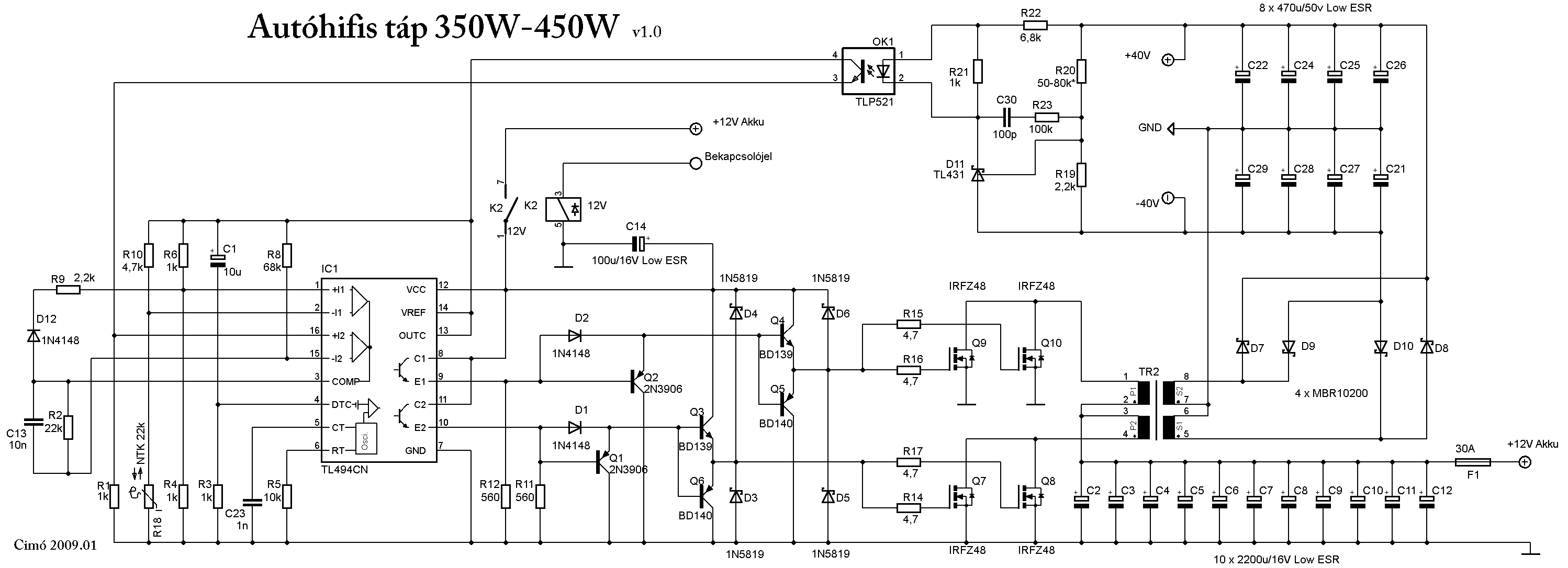

(#) Tomi20 válasza emmzolee hozzászólására (») Máj 6, 2011 /
Megjött az erősítő, amit beszéltünk privátban. A mag méretei: 13mm magas, 51,5mm az átmérő, és 20,5mm "vastag". Ha jól számolom a mag keresztmetszetet, akkor 2,66cm2. Hogyan tovább? Végezzek el hasonló méréseket, mint amiket itt Te is? A trafó elég sok menettel volt tekerve, 2x7 menet primer, 2x21 menet szekunder. Sajnos szekunder feszt nem tudok, csak úgy mint működési frekvenciát sem.
Akkor újra. 13mm magas, külső átmérő 51,5mm, a belső pedig 31mm. (ez a gyári szürke szigetelő festékkel együtt értendő.) Sajnos a táp már nem működőképes, hiányzik egy pár alkatrész a panelról, és már a trafót is letekertem, hogy pontosan meg tudjam mérni a magot, ráadásul ezért is bontották el az erősítőt, mert hibás volt a tápja. A primer 1,8mm-es, a szekunder 2x1,8mm-es drót volt. Van a trafó kimenetén induktivitás, ez is 1,8mm-es drótból van, légmagos tekercs, ha ennek megmérem az induktivitását, abból nem lehetne következtetni a kapcsolási frekvencia nagyságára? Gondolom a táp zaját szűrte, ami a kapcsolási frekvencia, ha jól gondolom. Egyébként a primert 8-8db 2SD1062 tranzisztor kapcsolgatta.
(#) emmzolee válasza Tomi20 hozzászólására (») Máj 6, 2011 /
A magod keresztmetszete (Ae) 1,2cm3 körülbelül. Ezzel fogok majd számolni.
A 2SD1062 az tranzisztor. 2X8 db? az lehet akkor 500W is simán. Elvileg 600W, de azt nem bírja folyamatosan.
A huzalokat szerintem fordítva írtad. A primer tekercs kell, hogy nagyobb keresztmetszetű legyen.
Kiszámoltam, hogy 590W-ot tud a trafó primer tekercse. Ezzel már csak az a baj, hogy nincs bele kalkulálva a skin hatás, azaz, hogy a frekvencia növelésével nem hatolnak be az elektronok a huzal teljes mélységébe. Csak a felületén mennek. Azaz 20KHz-nél 0,5mm a behatolási lélység, 30KHz-nél már csak 0,4mm , 40 KHz-nél meg 0.35mm. Akkor ezt szorozd meg 2-vel, és ez a maximális huzalvastagság, amit használhatsz, mert a vastagabb huzallal csak a hasznos helyet pocsékolod. Ez a réz veszteség egy része. (A másik rész a tekercsed ohmikus ellenállása.)
A trafód frekije szerintem 22- és 25KHz körül lehet. Régen ez volt a divat. Ha ezzel kiszámolom az indukciót, az reális. B: 0.16T.
Ha ki akarsz hozni belőle többet, akkor emelni kell a frekit, de akkor a tekercs menetszámot csökkenteni kell. Akkor inkább méricskézd ki ahogy írtam én is. A frekit nyomd föl 35KHz-re, és úgy méregess.
Cimopata tápját építettem meg. Kiszámoltam, hogy elvileg az 1n-s kondihoz kb 30kohmos ellenállás kell, hogy 35kHz körüli frekvenciát kapjak. A gondot az okozza, hogy nincs szekunder tekercsem (még csak méregetném, hogy mennyire melegszik) így ha bekapcsolom a tápot, akkor gondolom max kitöltéssel megy, mert a visszacsatolásban az optocsatoló nem ad jelet, hogy tudnám megoldani, hogy kb 50%-os kitöltést kapjak?
Egyébként szereztem még régebben ehhez a táphoz 0,2-es drótot, így a skin hatással sem lesz gond.
(#) emmzolee válasza Tomi20 hozzászólására (») Máj 7, 2011 /
Meg kell hekkelni a cimó tápját, hogy ne menjen benne a feszültség vissza csatolás. Bele kell tenni egy potit, amivel tudod szabályozni a lemenő feszt, azaz a kitöltést.
Itt írtam róla Bővebben: Link
