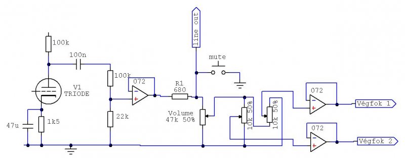

(#) Bassmester válasza reloop hozzászólására (») Máj 31, 2011 /
Köszi az észrevételt, a nyákra soros 470 Ohm-okat terveztem a csatolókondik után, csak egy kicsit elkapkodva rajzoltam vissza ezt szemléltetés képpen és lemaradt róla
Azért kell valamilyen balansz megoldás, hogy a két külön végfokról hajtott alsó és felső láda arányát be tudjam állítani és az 1 darab hangerő szabályzó tekergetése ezen az arányon ne változtasson.
Szamóca ! Buffert mindenképpen akarok elé, mert egy cső van előtte, aminek a kimene és a buffer közé még egy ellenállásosztót is terveztem.
Várom a további ötleteiteket.
(#) ethosz2 válasza Bassmester hozzászólására (») Máj 31, 2011 /
Az a rajz alapvetően hibás. A műveleti erősítő kimeneti impedanciája olyan 0 és 1ohm közötti értékű. Alapvetően működésképtelen a rajzod, mint balance-szabályzó. A 470ohm-okkal is csak jobb-bal némító kapcsoló lenne a potméter ütközésig tekerésekor, nem balance-szabályzó.

Akkor mit ajánlasz? Legyen inkább a hagyományos sztereó potis balansz szabályzó?

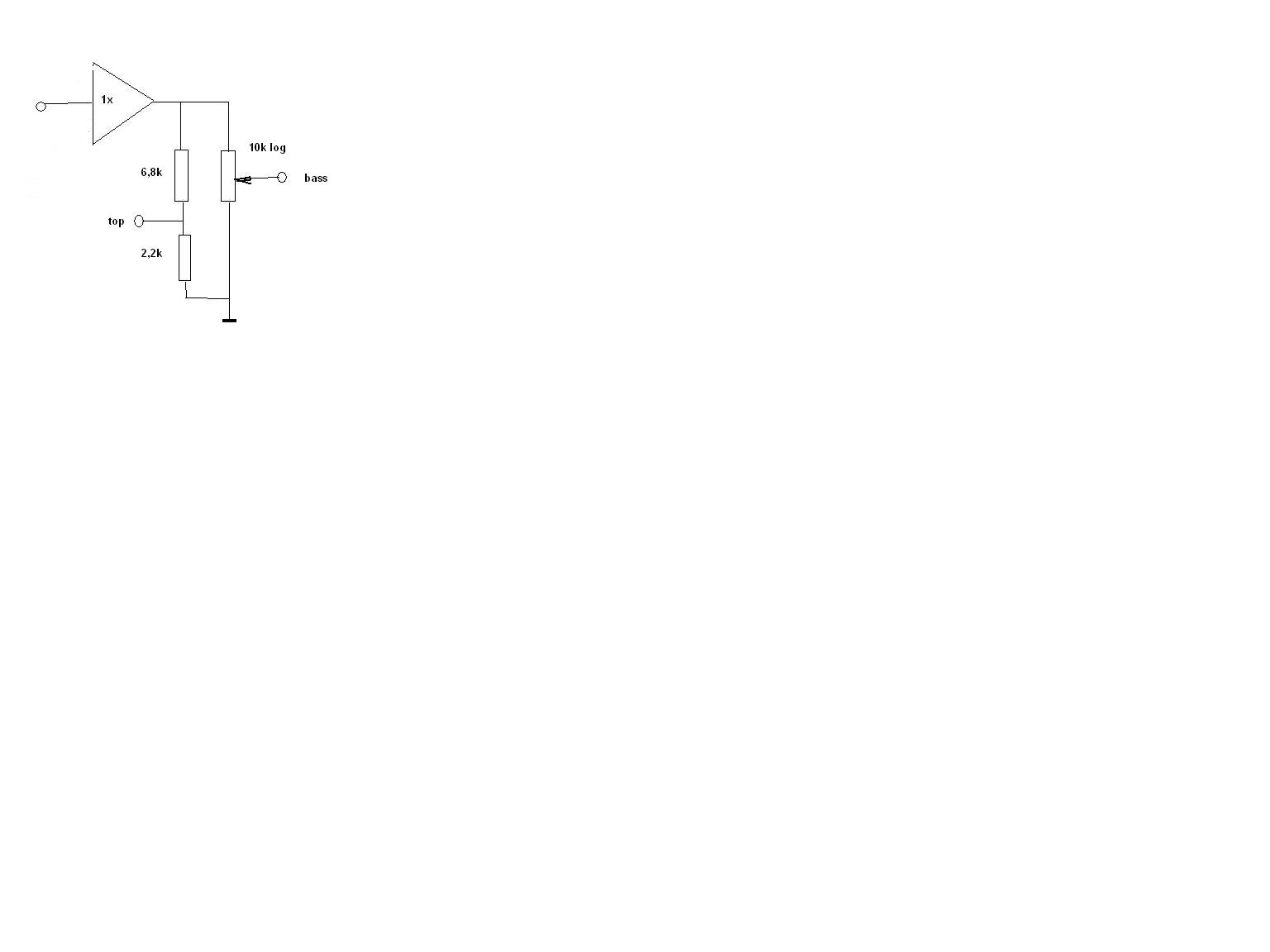

Az osztó után nálam még kell egy külön buffer, mert arról megy a szimmetrizált vonalkimenetet adó kapcsolásra a jel és a " master" hangerő, valamint a "mute" is annak a kimenetén van.
A rajzodból kiindulva legfeljebb hangerő poti csúszkájáról vihetném a jelet a sztereó balansz potira és annak a csúszkáiról a kimeneti bufferek bemenetére? Hogy lenne a legjobb?

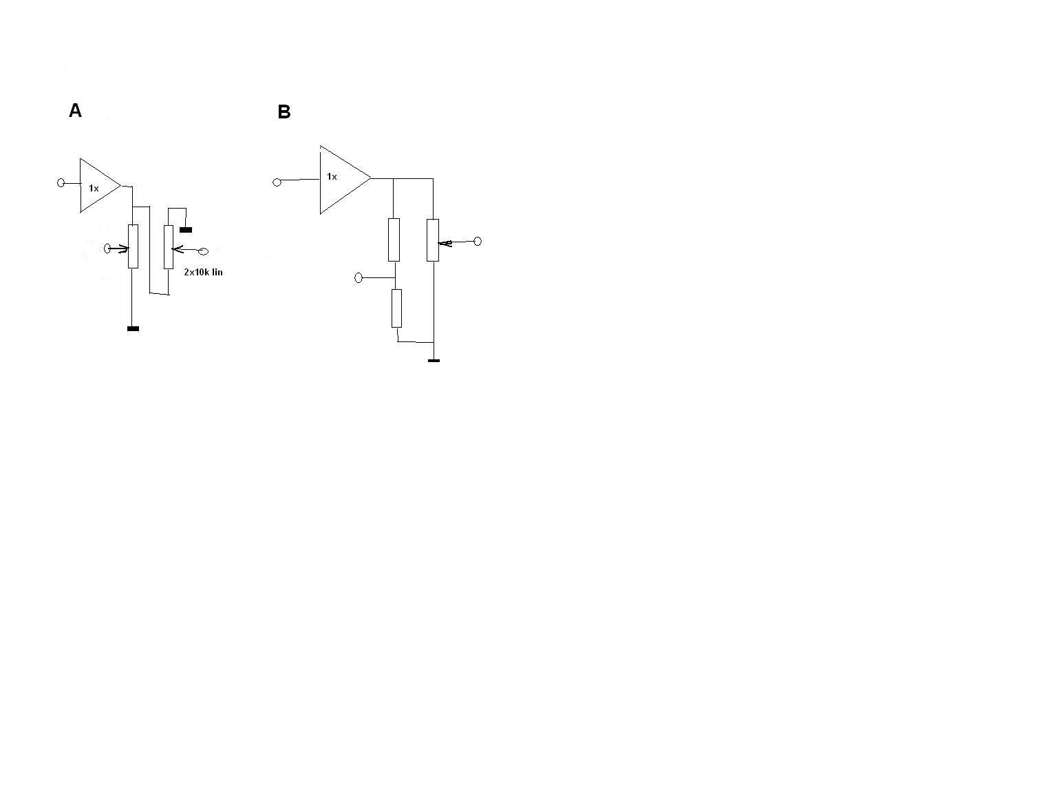

(#) reloop válasza Bassmester hozzászólására (») Máj 31, 2011 /
A "B" tetszik.
Rajzoltam mégegyet. Így a kimeneti bufferek direktben mennének a két végfokra. Jó lenne így?
Egy buffert megtakarítanék. Ezt kötném a Volume után.
Tehát a "top" kimenetet leosztanád és a "szub" kimenetet hangerő-szabályoznád? Ezzel nem lehetne elszeparálni a két ládát, mert a top mindig szólna ha a volume fel van tekerve... vagy rosszul értelmeztem az elképzelésedet?
Bocs, nekem evidens, hogy a top mindig szól, az ellenállás osztó helyén természetesen lehet poti, ha ilyen igényed van.
A javaslatom lényege, hogy a Volume és a Balansz között legyen a buffer. A Balansz potik ellenállása pedig kellően alacsony legyen a kábelek és a bemenetek meghajtásához.

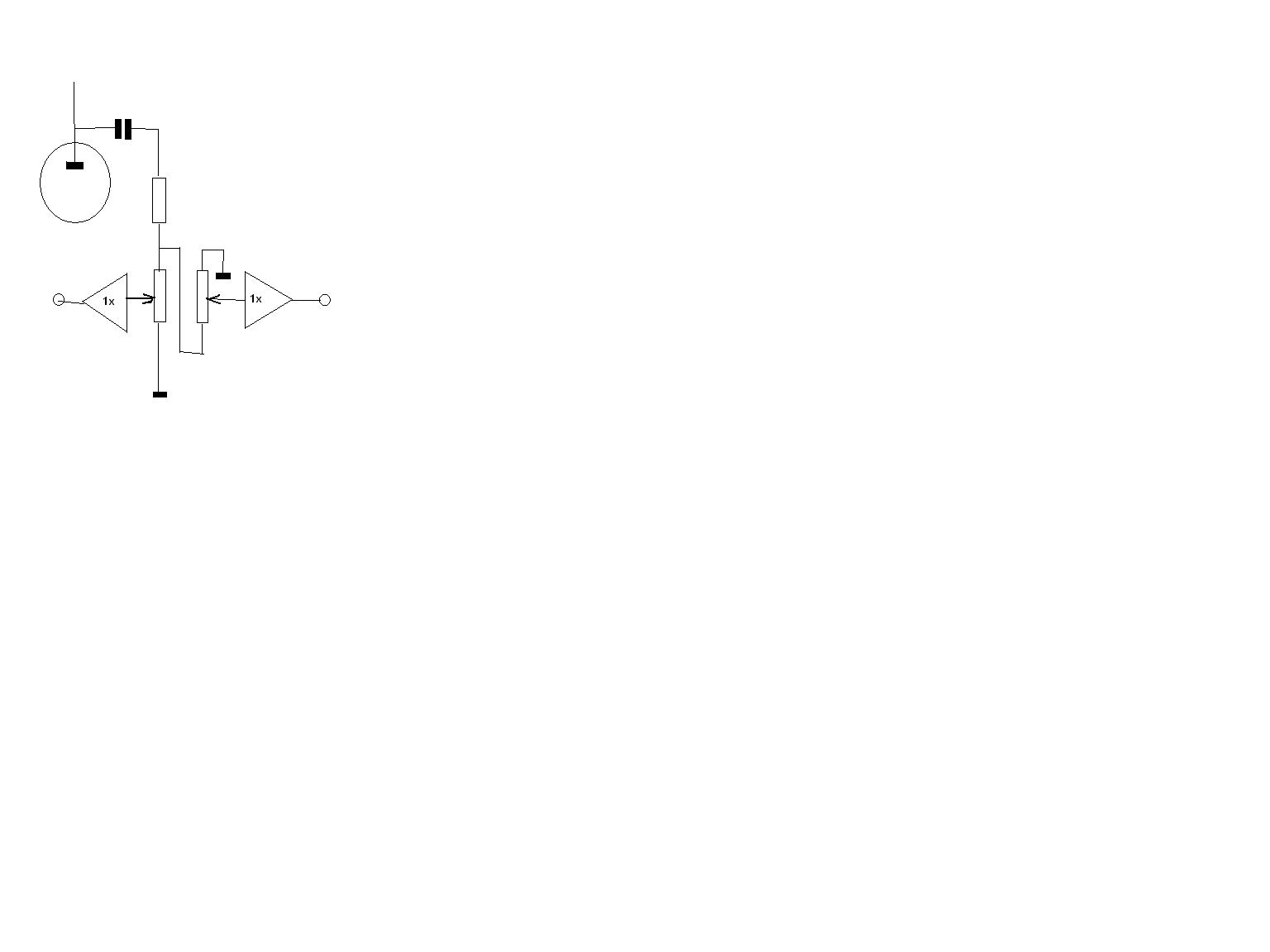

Én Balansznak a helyedben, ezt bőven megfelelőnek tartom:
Ez közvetlen lehet egy dual Op-amp közt..
Nemrégiben ismerősöm fetes végfokában is ez volt alkalmazva, hiba nincs azóta sem a működésében..

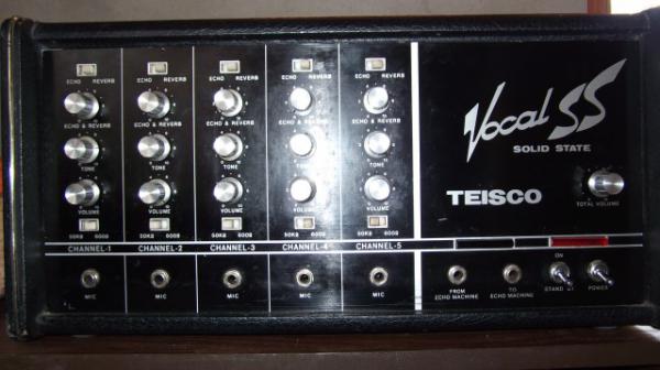

Heló! Van nálam egy szép (TEISCO) erősítő javításra. Csupa ELNA audio kondik meg AllenBradley carbon alkatrészekkel.
2db 2N3055 van benne tehát csak + os táppal. Ezek helyett szeretnék rendelni valami erősebb NPN tranzisztort ,szintén TO3 as tokozásban. Ha valaki tud légyszives segítsen
