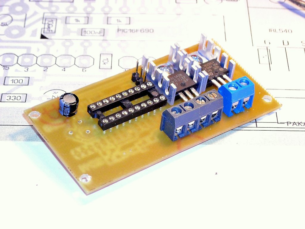

Na, milyen lesz a kis panelom...?
(#) t0bi válasza vicsys hozzászólására (») Jún 18, 2011 /
Szokásos kis Vic féle remekmű! (nincs benne rejtvény? ) már gyakorlom, hogy kell ilyet csinálni.
SMD megoldással, ICSP nélkül jóval egyszerűbb, úgyis ki lehet szedni a PIC-et. Vagy van benne? A poti jól nézett volna ki a másik oldalon is, mert csak egyszer kell hozzányúlni.
(#) vicsys válasza t0bi hozzászólására (») Jún 18, 2011 /
Úgy-úgy! Jól mondod, a poti át lesz fordítva. ICSP nincs.

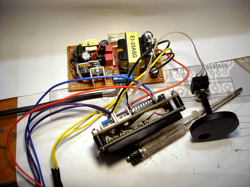

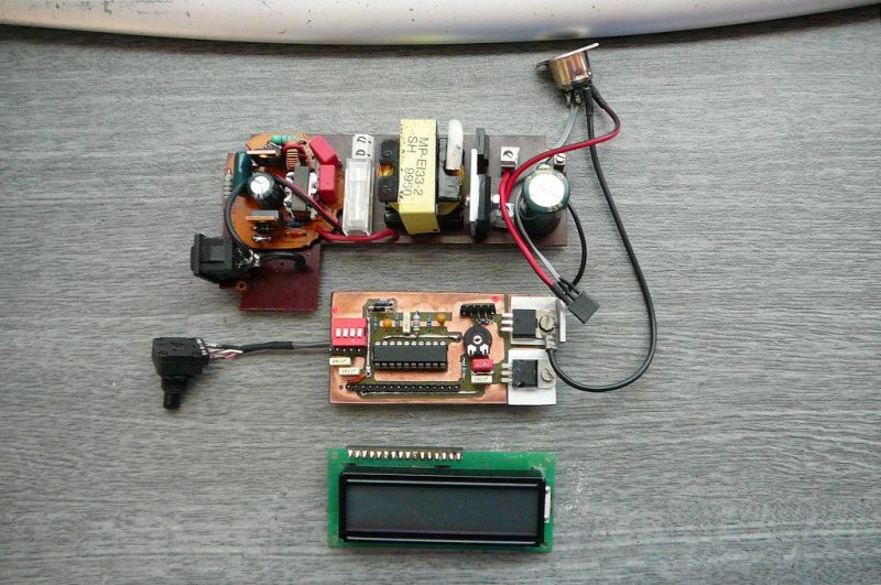

A panel és az LCD között szalagkábel van, a 2 egységet a sarokban lévő furatokon keresztül M3 csavarral lettek összefogatva. (Azért szalagkábel, hogy bármilyen LCD-t rá lehessen tenni.) A panelon be van számozva, hogy melyik láb hova megy az LCD-n.
A kompakt fénycső elektronikáját t0bi leírása szerint alakítottam át. Kivettem a csövek közötti kondit. A kimenő vasmagos (kocka) tekercsről majdnem az összes huzalt letekertem úgy, hogy a vasat nem szedtem szét. 2,5 sor maradt fenn, így lett 53uH (55uH) az induktivitása. A gyűrű magos trafóról leszedtem a meneteket és rátettem 2x13 illetve 1x1 menetet az eredeti helyett. A gyári bipoláris tranyák helyett 2 db. IRL740 lett beszerelve. A panelra utólag még ráforrasztottam 2db 47n/400V-os kondit, a kapcsolási rajz szerint valamint egy 4A-os biztit is.. A FETek kaptak 1-1 hűtőzászlót mert melegnek éreztem. Ennek a kis panelnak a kimenetére ment a PC tápbból bontott gyári nagytrafó is. Ennek a kimenetein (szintén a PC tápbból bontott) egyenirányító diódák kerültek 1-1 lowres kondi kíséretében. Így kaptam meg a 26 és 10V DC-t. A fethez védő diódákat és zenereket nem tettem be.
(#) vicsys válasza vicsys hozzászólására (») Jún 29, 2011 /
Még egy apróság. A kapcsolást kiegészítettem egy tranyóval és piros leddel, ami fűtéskor világít. Ezt a potigombba terveztem beleépíteni. (végül is lemondtam róla) Teszek fel egy jobban nagyítható képet a belső elrendezésről.

(#) t0bi válasza vicsys hozzászólására (») Jún 29, 2011 /
Nagyon szuper, szellős összeállítás. Könnyebben hozzáférsz mindenhez, meg biztonságtechnikailag is jobban megfelel. A sok nyák nem kerül többe, mint egy méretes doboz?
