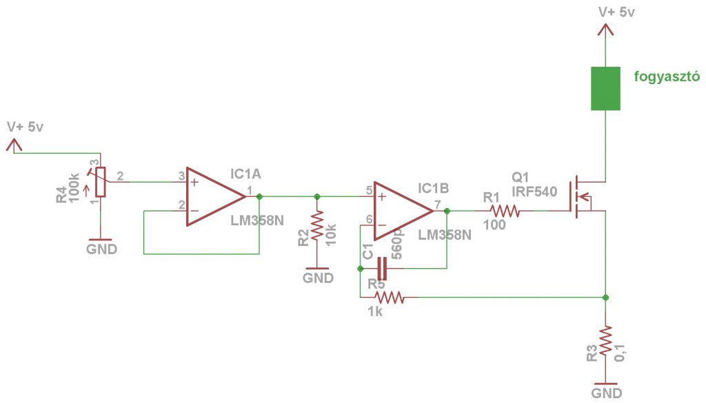

(#) Collector válasza mzozo95 hozzászólására (») Nov 28, 2011 /
„Én egy olyan áramgenerátort szeretnék építeni, mely a rajta átfolyó feszt nem módosítja”
(#) mzozo95 válasza Collector hozzászólására (») Nov 28, 2011 /
Rosszul gondoltam, átolvastam az egész topicot, az áramgenerátor kimenetén nem csak 1,25V lesz, hanem közel azonos lesz a bemeneti fesz-el
Tehát egy 0-10A-s változtatható "értékű" generátort szeretnék építeni...
Valaki tudna segíteni?
Figyelőellenállást lecseréled 0,1ohmra, lehetőleg valami 15-20W-osra, a FET-re pedig teszel egy jó nagy bordát, és készen vagy.
A d1 és a többi(C1, R2) akár ki is hagyható? (nekem csak pár tekercs vastag rézhuzal lesz a lézer helyén)
Az r8 és r5 csak a minimum amperhez kell, azaz nálam ez is kihagyható?
Az r1 az esetleges hiba miatt védi a rendszert("hogy ne égjen el a vezeték")?, és beállítja a maximum áramot ami átfolyhat az irl540en?
Az r9el mekkora tartományban lehet változtatni az áramerősséget? Van erre valamilyen képlet, amivel ki lehetne számolni? (vagy a max csak az r1től függ?)
Zoltán
(#) proli007 válasza mzozo95 hozzászólására (») Nov 28, 2011 / 1
- Az R9-el változtatod az IC bementi feszültségét.
- A műveleti erősítő az R9-el leosztott feszültséget állítja be mindig az R1 ellenálláson. Tehát R1 nem a védelem miatt van, hanem ez a Shunt ellenállás. Vagy is a kimenő áram értéke Iki=Ube/R1 értékű lesz.
- Ha R1 ellenálláson a feszültség állandó, akkor a rajta átfolyó áram is állandó lesz. Így lesz ebből áramgenerátor.
- De ha a terhelés, csak egy pár méter huzal, melynek ellenállása közel nulla, akkor a teljes teljesítmény az áramgenerátoron fog hővé alakulni.
- Az áramkörben még az R3-R5-R7 és C2-re van szükség.
üdv! proli007

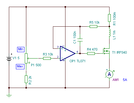

(#) mzozo95 válasza proli007 hozzászólására (») Nov 29, 2011 /
Megnéznéd, hogy helyes e a kapcs rajzom?(mellékeltem)
Még annyi lenne a kérdésem, hogy: a 2db V+ lehet közös?
Mégegyszer köszönöm!
Zoltán
(#) proli007 válasza mzozo95 hozzászólására (») Nov 30, 2011 /
Ez így sajnos nem működhet, mert bár nem jelölted, de gondolom az IC tápfeszültségét is erre az 5V-ra kötnéd. Okai a következők:
- A Fet nyitásához 10A esetén, megfelelő értékű GS feszültség kell. Vagy is leginkább Logic-Level Gate Drive vezérlésű Fet kell hozzá. Aminek alacsony az Rds-on ellenállása, mert a főáramkörben a Shunt ellenállással, terheléssel, Fet-el együtt is maximum 0,5ohm lehet.
- Az LM385 5V tápfeszültség esetén, maximum 3,6V kimeneti feszültséget ad. A Shunt ellenálláson 10A esetén, 1V feszültség fog esni. Így a Fet maximális DS feszültsége 3,6V-1=2,6V. Ez sajnos édeskevés lesz a 10A-es nyitáshoz. Vagy is az áramfigyelő ellenállás nem lehet a forrásban, csak a nyelőben.
- A 0,1ohm Shunt ellenálláshoz a potival változtatható bemeneti feszültségnek, 0..1V-nak kel lenni.
(Ha a bementi feszültséget a tápfeszültségből adod, akkor az áram olyan stabil lesz, mint amilyen a bemenőfeszültséged. Ha a tekercsnek van induktivitása, akkor védődiódát is kell rakni.)
Tehát a kapcsolást a következőképpen kellene módosítani. Műveleti erősítőnek, legjobban egy Rail-to-Rail típusú felelne meg, mint pld. MC33201. Fet-et, pedig a fent leírt kritérium alapján kell választani.
üdv! proli007

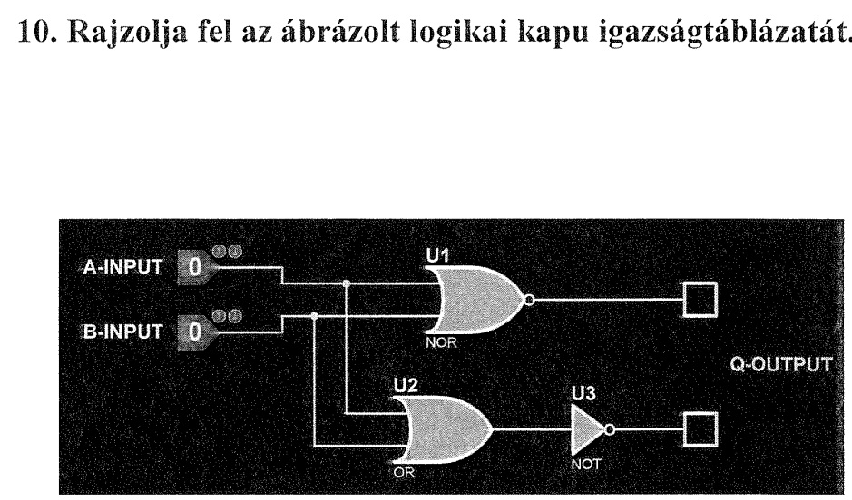

(#) priest888 hozzászólása Feb 10, 2012 /
Kaptam 2 feladatot megoldásra...
Csatolok 2 képet...
Az igazság táblázatot meg tudom oldani, de azt szeretném kérdezni, hogy ha jól értelmezem, akkor az "or" kapu után lévő "not" kapu megfordítja az eredményt, azaz "nor" kapu lesz abból is, mint a vele párhuzamosan csatoltból, igaz?
Viszont a másik feladatban lévő áramkör működését nem tudom, szeretném, ha leírná valaki szépen, kereket...
Köszönöm szépen

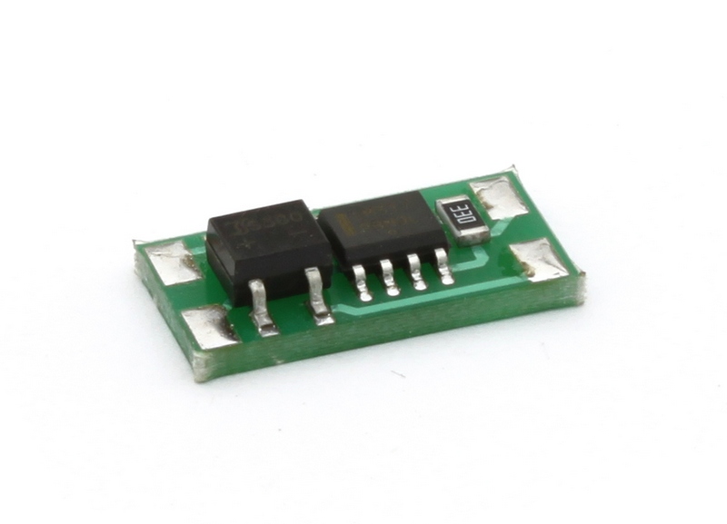

(#) FJani66 hozzászólása Feb 11, 2012 /
Hol lehet ilyen áramgenerátort venni. Képet mellékeltem Bemenő tápfesz.5v-24v Méret 8x14mm
(#) Hp41C válasza FJani66 hozzászólására (») Feb 11, 2012 /
Ennyi alkatrésszel meg lehetne csinálni (1 Graetz, 1 erősítő, 1 ellenállás). Melyik oldalról van a kép?
(#) FJani66 válasza Hp41C hozzászólására (») Feb 12, 2012 /
A trainmodules.hu-n lehet megnézni.Kaptam kettő darabot,ami tökéletesen működik.Ez TT-s vasútmodelhez kellene,vagonokba ledes világításhoz.Ezt én sajnos nem tudom megcsinálni.Kb.10db kellene,ha megfelelő az ára.Kaptam egy címet: Biodigit KFT de ott nincs.
(#) priest888 válasza mugab hozzászólására (») Feb 12, 2012 /
Köszi a válaszokat Neked és Sir-Nyetegnek is
(#) oreg1965 válasza FJani66 hozzászólására (») Feb 27, 2012 /
Milyen IC ez a 8 lábú rajta? A képen nem tudom elolvasni a feliratát...
(#) FJani66 válasza oreg1965 hozzászólására (») Feb 27, 2012 /
Már nekem is csak a kép van meg.Találtam sokkal olcsóbb és egyszerűbb megoldást a vagonok világítására.
