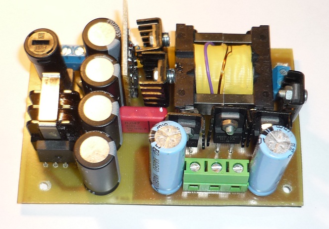

Ma elkészültem megrendelésre egy IRS27951-es táppal. Viszonylag egyszerűre vettem a felépítését, és így is a fezsültségingadozás kevesebb volt mint +-5%. Kis módosításokkal a teljes ingás kevesebb lenne, mint 5%. Mellékelek egy képet róla.
Nekiálltam egy cikk írásának az így megvalósítható ZVS tápokról. Olyan kérdésem lenne, hogy katt vagy ekkold elvállalná -e az átnézést, mielőtt publikussá teszem? Elküldeném nektek privátban az elérési linket (ami még nem publikus).

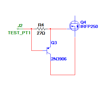

(#) Lacika001 válasza Zupp87 hozzászólására (») Dec 4, 2011 /
-2 re: A kép szerinti megoldással, az IRnek csak a bázisáramot kell szolgáltatni.

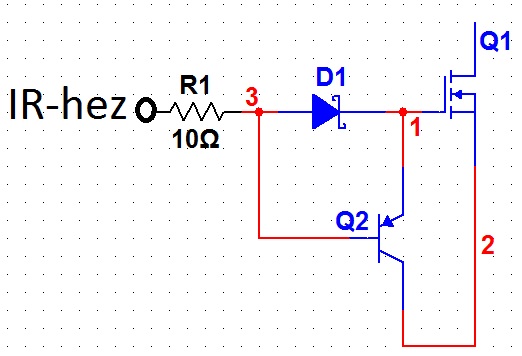

(#) lorylaci válasza Lacika001 hozzászólására (») Dec 4, 2011 /
Ennél van egy még egyszerűbb megoldás, amit mellékelek. Itt a bekapcsolást az ellenállás határozza meg, a kikapcsolást pedig a tranyó.

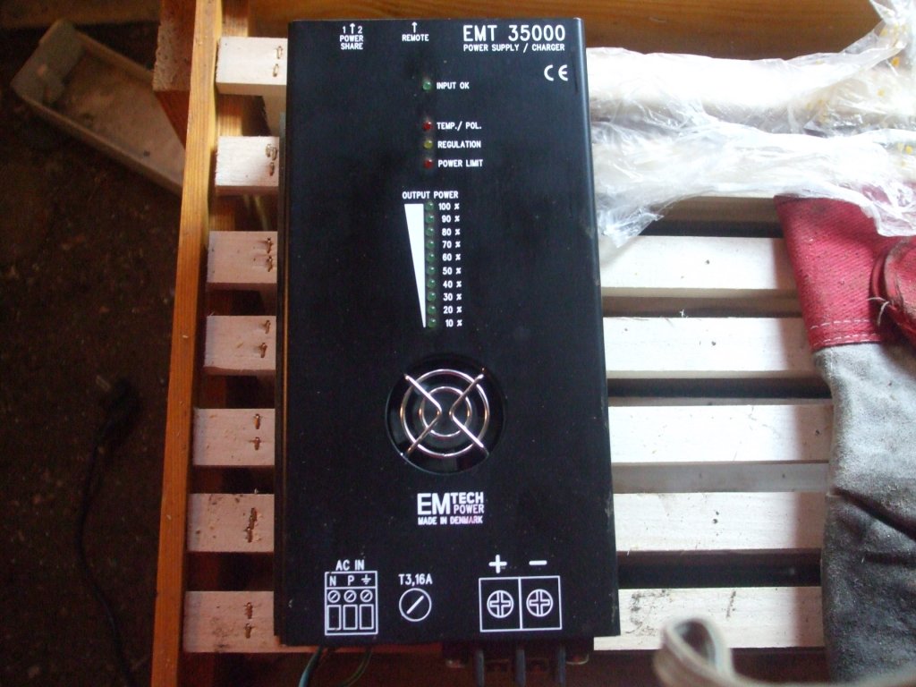

(#) abika8303 hozzászólása Dec 5, 2011 /
Nemigazán vagyok jártas a témában, ezért hozzátok fordulok.
A multhéten találtam egy ILYET:Bővebben: Link
a méhtelepen. (működik)
Nos 200ft-ba került így elhoztam, közben úgy alakult hogy szükségem van egy 24v kapcsolóüzemű tápra egy DC24v500w-motorhoz, aminek esetleg még a fordulatát is jó lenne szabályozni.
Vajon jó e ez a kütyü ehez?
ui:mi az a POWE SHARE 1-2 ? és a REMOTE?
Köszönöm előre is.
Üdv Szabi

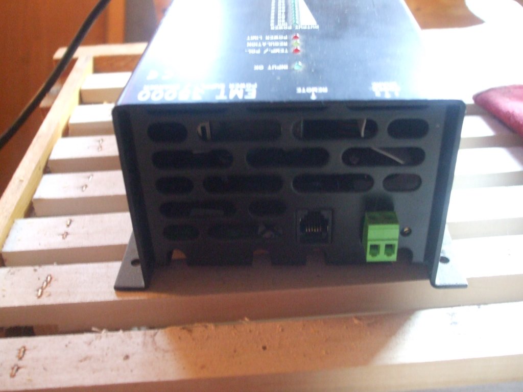

(#) lorylaci válasza abika8303 hozzászólására (») Dec 5, 2011 /
Ahogy nézem az általad említett linken, itt több altípusról van szó, amelyek közül az egyik 24V-os. Ha a kimenetet (+ - csoki) megméred, megtudod, hogy a tiéd az -e.
A remote-tal Rj45 csatlakozón keresztül lehet vezérelni. De ez elsősorban ipari alkalmazásra érdemes. Hasonlóan a power share pedig arra való, ha több ilyen egységet akarsz párhuzamosan kötni, ugyanis ezen keresztül kommunikálnak egymással, és beállítítják, hogy midnegyik azonos árammal töltsön.
(#) abika8303 válasza lorylaci hozzászólására (») Dec 5, 2011 /
Ja igen ez lemaradt 24v-os.
Köszi
