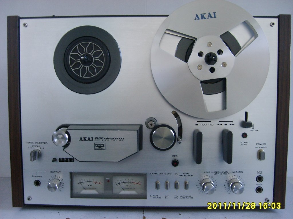

(#) Hagens válasza zolika60 hozzászólására (») Dec 17, 2011 /
Sajnos már gyári méretű szíjat sem tudtam hozzá szerezni, csak egy kicsit keskenyebbet, meg vékonyabbat. A Bay-ról lehetne rendelni, arany áron.
Én ezt a szépséget egy tizesért vettem, kb 30db szalaggal, persze nem márkásak, polimer és orwo.
Költök rá valamennyit, de sokat nem akarok, inkább szalagokat szeretnék beszerezni hozzá.
Amúgy itt vettem egy kollégától.
(#) zolika60 válasza Hagens hozzászólására (») Dec 17, 2011 /
Jó áron vetted és a készülék is szép.
Köszönöm!Csak tudnám kizavarni a macskát belőle!)

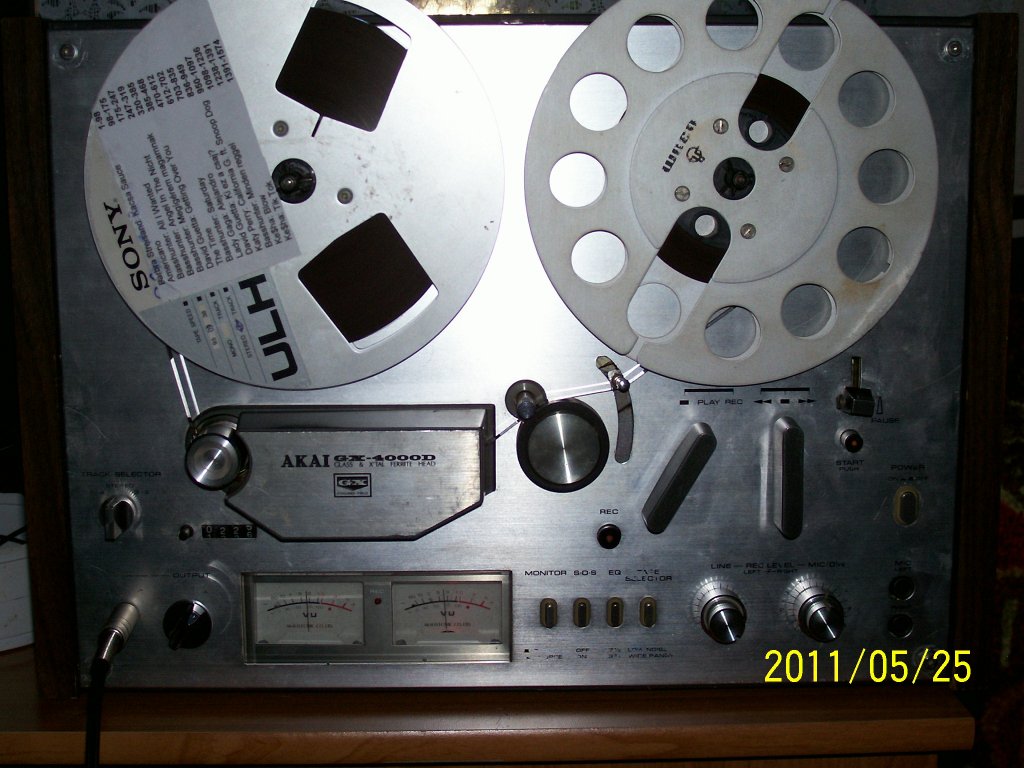

(#) Balaa16 válasza Hagens hozzászólására (») Dec 18, 2011 /
Gyönyörű magnó. Bárcsak az enyém is ilyen szép lenne külsőleg! De szerencsére az enyém most belsőleg tökéletes.
Üdv! Balázs
(#) Hagens válasza Balaa16 hozzászólására (») Dec 18, 2011 /
Azért ezzel sincs olyan nagy probléma külsőleg!Én már azt se bánnám ha az enyém viharvertebb lenne, csak belsőleg lenne rendben.De ami késik az nem múlik, ha sikerült valamit csinálni vele, és megoldódik a gondja, felteszem ide, hogy mi volt vele a bajság.
