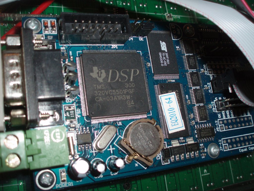

A segítségeteket kérném! Az egyik barátom valahonnan vett egy ledkijelzöt és arra kért, hogy programozzam át, hogy más szöveget írjon ki. Készítettem róla pár képet. Neten találtam egy kínai videót amiben valamilyen programmal felprogramozzák épp a panelt. Hogyan tudnám átprogramozni és milyen programmal? Segítségeteket elöre is köszönöm.

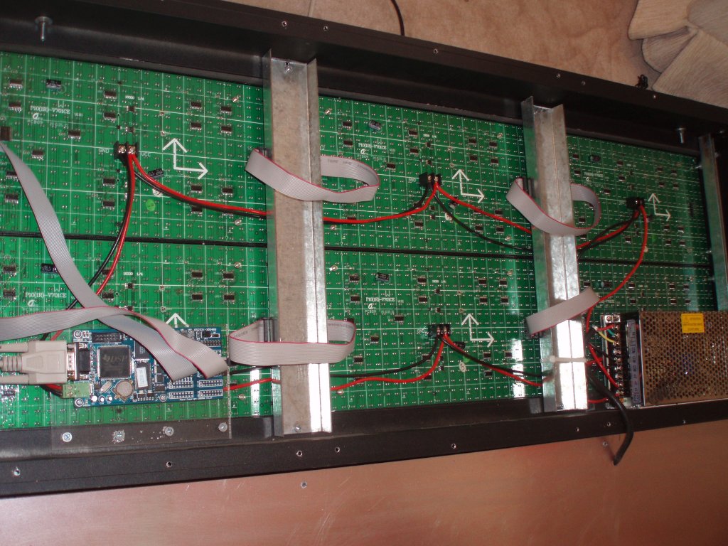

Nemrég sikerült buherálnom egy "LED mátrixos kijelzőt". Azért vettem meg, mert gondoltam, hogy leforrasztva a kis mátrixokat készítek egy sajátot. VISZONT, felmerült e az ötlet, hogy az alábbi szerkezetet életre lehet esetleg kelteni, és akkor nem kell kiforrasztgatnom. Sajnos infókat sehol sem találtam róla a neten. Valakinek van ötlete, hogy hogy lehetne feltámasztani? Képek: 4 3 2 1

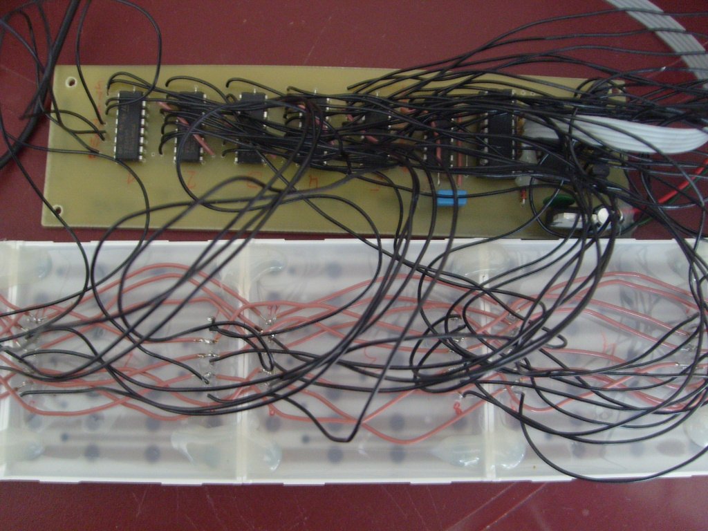

Megpróbáltam megépíteni ezt a kapcsolást próba panelon, 1db kijelzővel de nem igazán működött. Ugyan az összes led világított rajta, és csak oszloponként volt erősebb a fénye, majd azt futtata, de karaktereket nem lehetett felismerni benne. Amit használtam kijelzőt az egy 8x8 közös anódos ledmatrix. Sajnos nem nagyon értek hozzá, de gondoltam ha van egy kész terv és program akkor olyan nagy hiba nem lehet. Szerintetek mit kellene átnézni? |
