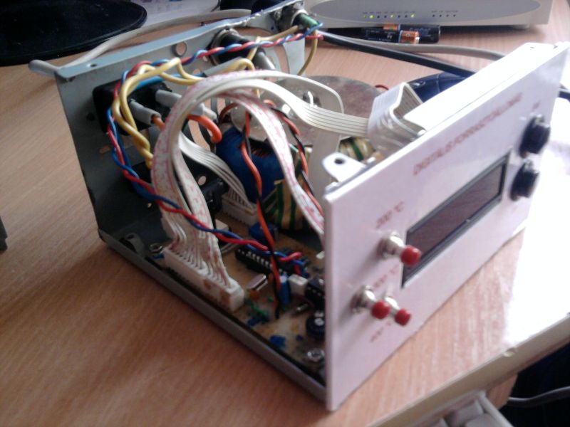

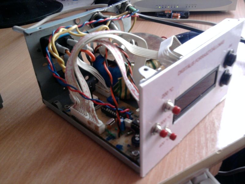

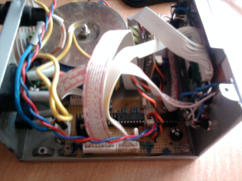

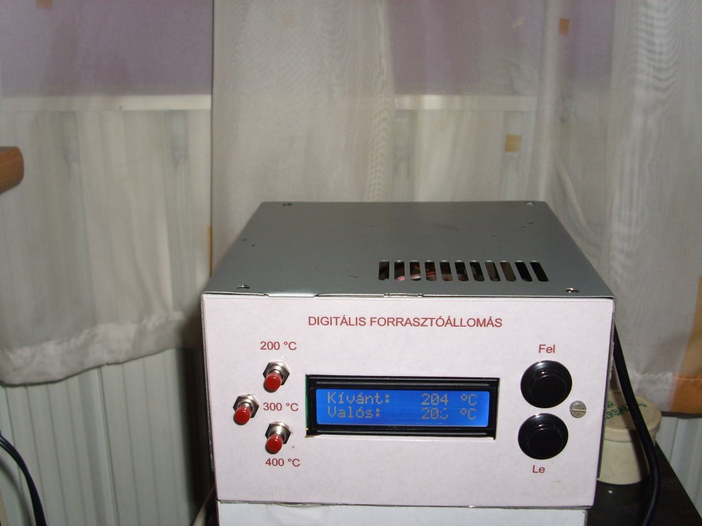

Digi forrasztó.
Készült kép a belsőről is (bár mobilos, a fényképezőm akksija elfáradt).
Szigetelő szalag csak a toroidon van, de sajna át kellett tekernem, és most más nem volt itthon, amúgy 2,8 amperes, így nem melegszik. A csatik minden bontásból van, így olcsó volt

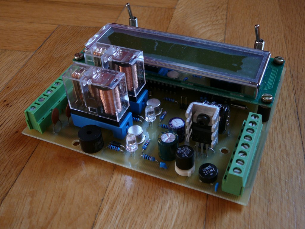

(#) enree hozzászólása Márc 22, 2012 /

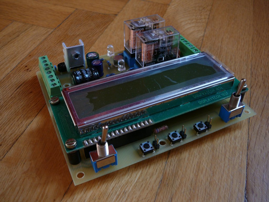

Vicsys mester Chronotempje * :csodalk:
*No No ! Nem huzigatjuk az oroszlán bajszát !

(#) zenetom válasza enree hozzászólására (») Márc 22, 2012 /
Ez marhajó lett!
(#) enree válasza zenetom hozzászólására (») Márc 22, 2012 /
:wave: köszi.
(#) enree válasza karaszbandi hozzászólására (») Márc 22, 2012 /
Nem tudom, kinek van igaza, de ezért ki fogtok kapni...
(#) Panhard válasza enree hozzászólására (») Márc 22, 2012 /
ha így leírod, akkor már csakazért is törölve lesz, és mindig a legjobb részek. Ugye modik Egyébként jó kis eszmecsere.
Jó lett a hőmérőd!

(#) pepe091 válasza Johnny0004 hozzászólására (») Márc 22, 2012 /
Szép a belseje is, tetszik!
Nem baj az ha bontásból van, sőt.. Véded a környezetet olcsó egyszóval hasznos dolog Tetszik hogy számítógép táp házba építetted bele!
Ha jön a nyár, és vége a vizsgáimnak, én is belefogok egy állomás építésébe, akkor már lesz időm rá, és lesz végre szabályozható pákám
(#) enree válasza enree hozzászólására (») Márc 23, 2012 /
Közkívánatra itt a nyákja. Vigyázzatok, mert a kijelző ugyan 16X2karakteres, de nagy méretű (szüleimnek készítettem) itt vettem.

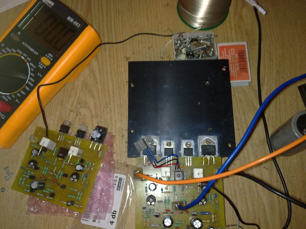

(#) janimester hozzászólása Márc 23, 2012 /
Sziasztok , mivel már nem bírtam tovább feküdni a megrándult térdem miatt befejeztem az első tranzisztoros erősítőm egyik paneljét ami második nekifutásra indult Mivel előszőr a hamis végtranyók szinte azonnal elfüstöltek. A hangja sokkalta jobban tetszik mint az eddigi ic-s végfokoké. Amúgy a kapcsolás innen az oldalról való .
(#) pleso válasza janimester hozzászólására (») Márc 23, 2012 /
Egy kérdés!
Mennyire volt megépíthető?
Mint külső szemlélő és után építő, szerinted kell-e valamit változtatni a nyákterven?
(#) klemo86 válasza janimester hozzászólására (») Márc 23, 2012 /
Na, ezek már hasonlítanak a BD249-250-ekre

(#) janimester válasza pleso hozzászólására (») Márc 23, 2012 /
Szia, személy szerint semmit nem változtattam rajt elég jó. Viszont kicsit mégis érezni a hangján hogy nem klappol nálam valami ,szerintem azért van ez a fura hangzás mert a 249 jobban melegszik mint az 250 , ez szerintem azért van mert nincsenek bétára válogatva a tranyók valamint a nyugalmi áramot egyszerűen nem tudom állítani beáll 9mA környékére és hiába tekergetem a trimmert semmi nem történik ebben tanácstalan vagyok miért van , ha jól látom te készítetted ezt a kapcsit? Mert ha igen lenne pár kérdésem a konstrukcióról ha nem baj
(#) Zoli_bácsi válasza enree hozzászólására (») Márc 23, 2012 /
Nagyon szép! remek munka. (Látom passzol minden furat )
(#) enree válasza Zoli_bácsi hozzászólására (») Márc 24, 2012 /
Mint minden nyákon, ami te készítesz. :kalap:
