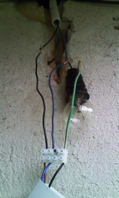

(#) kazai hozzászólása Ápr 15, 2012 /
sziasztok!vettem egy Düwi 15317 típusú mozgás érzékelőt és elakadtam a bekötésnél!Három színű vezeték jön ki a érzékelőből! / Fekete/ Kék / Barna /Kintre szeretném felszerelni a bejárat elé hogy ha jövök be a házhoz akkor legyen világításom!Kintre ahová felszeretném szerelni csak két drót kivezetés van / Fekete / Kék / !azt írja az útmutató hogy be kell még iktatnom egy lámpát is!De hogyan?! ! Amit a mozgás érzékelőhöz adtak bekötési rajzot nem igazán értem!!!!
Légy szíves segítsetek!!!!Sürgős lenne!!!!Köszi!Mellékelek egy képet infóként!
(#) Inhouse válasza kazai hozzászólására (») Ápr 15, 2012 /
Ha ez nem megy, akkor lehet, hogy nem neked kellene bekötni. Nincs egy ismerősöd, akinek menne ez alapból?
A hálózati feszültség nem játék..
Egyébként ott van, hogy kell egy fix fázis a barnára és fix nulla a kékre. Az izzót a kapcsolt fázis (fekete) és a fix nulla (kék) közé kell kötni.
Mivel te egy lámpa helyére akarod kötni, ott kapcsolt fázis és fix nulla kell legyen. Előtte egy kapcsoló van., amivel eddig kapcsoltad. A falból kijövő fekete megy az érzékelő barnájára, a falból kijövő kék a kékre. A lámba fázis bemenetére az érzékelő feketéje, a lámpa nullájára a kék (A 3 nulla egy pontra megy).

(#) kazai válasza Inhouse hozzászólására (») Ápr 15, 2012 /
köszi hogy válaszoltál! Letudnád színnel rajzolni nekem a kacsolási rajzot ha meg kérlek!?
Ez a ( 3 nulla nem tiszta!) nekem
a kimenő drót ami falon kívül van ahhoz nincs kapcsoló kötve!Direktbe kapja az áramot!nincs kapcsoló!

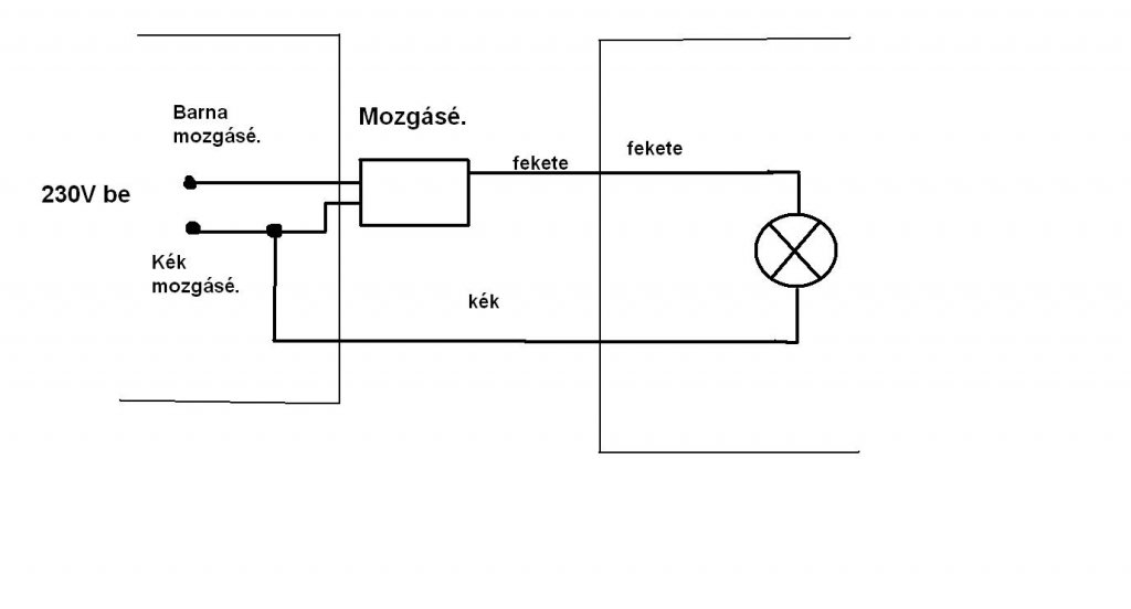

(#) mindenes válasza kazai hozzászólására (») Ápr 15, 2012 /
Szia. Látom nincs tapasztalatod az ilyen szerelésekben , pedig Inhouse kolléga is leirta szépen hogy mit kell tenni.Készítettem egy rajzot ezen már rmélem sikerül eligazodni. A lényeg hogy a mozgásérzékelő egy kapcsolót szerepét tölt be ami a fázist szakítja meg, a nulla megy tovább az égőbe.

(#) kazai válasza mindenes hozzászólására (») Ápr 15, 2012 /
na így kötöttem össze próbába hogy fog e működni!?
Akkor működnie kell. A betáp biztos eljut az érzékelőig?
(#) kazai válasza kazai hozzászólására (») Ápr 15, 2012 /
Nem világit a lámpa!Így jól kötöttem össze!Persze ez csak ideiglenes!Mutatom képen!Jól kötöttem?
(#) Inhouse válasza kazai hozzászólására (») Ápr 17, 2012 /
Kicsit kapkodsz és nem olvasol, csak írsz, és újra írsz...
Abban a vezetékben, ami a csőből jön ki, biztos van áram? Van valamilyen műszered? Úgy néz ki, mint egy kiállás világítótesthez, lámpához...az pedig nem szokott közvetlenül áram alatt lenni...biztos nincs hozzá kapcsoló?
Ha az izzó van csak rákötve magában, világít?
A kép alapján úgy néz ki, hogy jól kötötted egyébként, ne maradjon így felszerelve ideiglenesen sem!

(#) kazai válasza Inhouse hozzászólására (») Ápr 17, 2012 /
Szia!Kösz hogy írtál!az valóban egy lámpa kimenet!de nincs kapcsoló!próbalámpát csináltam hozzá és van benne áram!Mert magában izzó világít!először mikor próbálkoztam a csokiban bekormosodott a dolog!Lehet hogy elszállt a érzékelő mikor elfüstölt a csoki?utána mikor már jól kötöttem be akkor meg már azért nem égett a lámpa mert elrontottam az érzékelőt?Nem tom!
Az ideiglenest leszedtem!nincs ott semmi!Tanács?
Üdv.:Kazai
Áram alatt nem szerelünk, le kellett volna áramtalanítani. Mivel zárlatot csináltál, leverhetett egy (több) automatát, az épület egy részében lehet, hogy nincs áram.
Meg kellene nézni, hogy most is van-e benne, ha nincs, akkor meg kell keresni az automatát és visszakapcsolni a következő próbához.
Nem hiszem jó ötlet a te szerelésed...meg kellene kérni valakit, hogy segítsen neked, mielőtt baj lesz!

(#) mraulajos válasza kazai hozzászólására (») Ápr 17, 2012 /
Próbáld meg felcserélni a barna és a kék vezetéket, abból semmi gond nem lesz. Lehet hogy fázis-fázis, vagy nulla-nullát kap az izzó azért nem működik. Mikor be üzemeled, hallatszik hogy kattog a relé ki-be kapcsolásnál? Tehát maga az érzékelő működik? Csak az izzó nem világít? Állítsd nappali, és legrövidebb időzítésre a gyakorláson.
