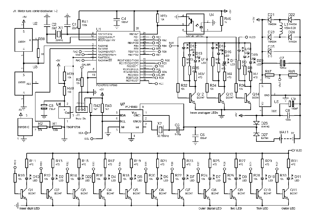

(#) KKobra hozzászólása Jún 3, 2012 /
Szia patexati
Elkezdtem összerakni a 886 hibrid rotort A te nyákodat csináltam meg Szerepelnek a nyákon SMD "ellenállások 0" értékkel Oda mit kellene tenni ? Átkötés ?
És van egy a PIC alatt RX? névvel Ő ki ?
(#) sastas01 válasza KKobra hozzászólására (») Jún 3, 2012 /
Igen, azok SMD átkötések(0 ohm-os ellenállás), lehet kapni a boltban.
Hirtelen nem találom a patexati-s kapcsolást. Így a második kérdésedre nem tudok válaszolni.
(#) Hp41C válasza KKobra hozzászólására (») Jún 3, 2012 /
SMD ellenállás 0 felirattal: 0 ohm ellenállás a vezeték átugratására.
RX a pic alatt: A fotoellenállásal alkot egy osztót, az osztó közepét kéri a pic. Az értéke attól függ, milyen fotoellenállást, fototranzisztort, fotodiódát tudsz beszerezni. Akkor jó az ellenállás értéke, ha sötétben kicsi (majdnem 0V), jól megvilágítva majdnem +5V mérhető az osztó közepén.
Már megint gondom akadt
A nyákon szerepel IRF9Z34 a kapcsoláson nem lelem valamit össze kevertem ? ehhez a nyákhoz nem ez a kapcsolási rajz ?
Rx - Ki kell kísérletezni, de inkább 20-22k -t vagy kisebbet javasolnék.
IRF9Z34 - A kapcsolásnak van egy 2. lapja is.
(#) patexati válasza Hp41C hozzászólására (») Jún 3, 2012 /
Szia! A kérdéseidre válaszoltak látom. A fényerőszabályzó rajza külön van ITT megtalálod. Egyébként működik az biztos mert megépítettem ano. Fokozatosan kell éleszteni.

Szépen sikerült a nyák nincs hiba sehol a nem kellett javítgatni. Elsőre ilyen lett A fúrás is elfogadható (jó) lett. Kipróbáltam az SMD alkatrészek beforrasztását is (fog ez menni)! Megerősítésként a lábbal rendelkező alkatrészek az alkatrész oldalon vannak.!?
Az SMD van a fólia oldalon! (Jókor kérdem a PIC foglalatát már be forrasztottam. Fokozatos élesztés? Ez mit takar mondjuk még messze van ez a része.
Annyit jelent, hogy előbb a tápját mérd be még pic, RTC stb nélkül, nehogy egyből tönkremenjenek...

Kérdés Hall? Mi is ez és mire is kell? Hogyan is kell elhelyezni? A ledek színére mit javasolsz? Szerinted hogyan néz ki a legjobban? Én is rájöttem jobb lett volna pontosan kivágni. Meg oldom. A türelmetlenség!! Hall honnan ?
(#) sastas01 válasza KKobra hozzászólására (») Jún 4, 2012 /
A hall egy mágneses szenzor(például ez). Ha jól gondolom a forgási sebesség meghatározásában van szerepe, aminek meg a led felvillantási időpontjában.
Ha szín kell, érdeklődj egy női egyednél. Biztos vagyok benne lesz egy jó tippje, hogy mi menne a nappalidhoz .
(#) patexati válasza KKobra hozzászólására (») Jún 4, 2012 /
Szia! A Hall szenzor adja a PIC részére a jelet mi alapján a ledeket felvillantja.. Természetesen egy mágnes van elhelyezve az alatta lévő pályaívben . PC ventiben található hall szenzor de lehet venni is.. A ledet te döntöd el milyen legyen nézegesd meg a topic képeit azt meglátod. A lednél lényeges,hogy ne legyen szoknyája vagy nagyon kicsi mert nem fog elférni egymás mögött..

MCP9800A0T M /OT: ChipCad -tól, de inkább az MCP9800A3T M /OT -t kellene venni, az olcsóbb és többször kapható. A programban a címét 0x96 -ra kell állítani. A következő sor előtt ne legyen pontosvessző:
  1. MCP9800_ADDR EQU  0x96

A patexati féle kapcsolás az hol található meg? Mert a kapcsolások közöt csak vicsys-éra leltem rá.
(#) Hp41C válasza KKobra hozzászólására (») Jún 4, 2012 /
A forrásban ott a 3 sor, csak a komment jelét, a pontosvesszőt kell arrébb rakni...
(#) Hp41C válasza sastas01 hozzászólására (») Jún 4, 2012 /
Az RGB óra kb. háromszor bonyolultabb.
Itt a fórumon: itt.
(#) sastas01 válasza Hp41C hozzászólására (») Jún 4, 2012 /
Értem. Ez gondolom azt jelenti, hogy RGB-hez még kapcsolás se nagyon van.
A patexatis rajznak ez a teljes verziója?(pár HSZ-el ezelőtt emlegettétek, hogy 2 részből áll).
Ez a Patexati -s rajz a tejles kapcsolás, a többit én rajzoltam...
Értem. És azt megmutatod amit te rajzoltál? :worship:
Tedd fel a kérdést a keresőnek: A válasz 3. lapján a kapcsolási rajz 1. lapja és a 2. lapja.
