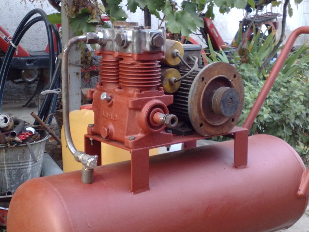

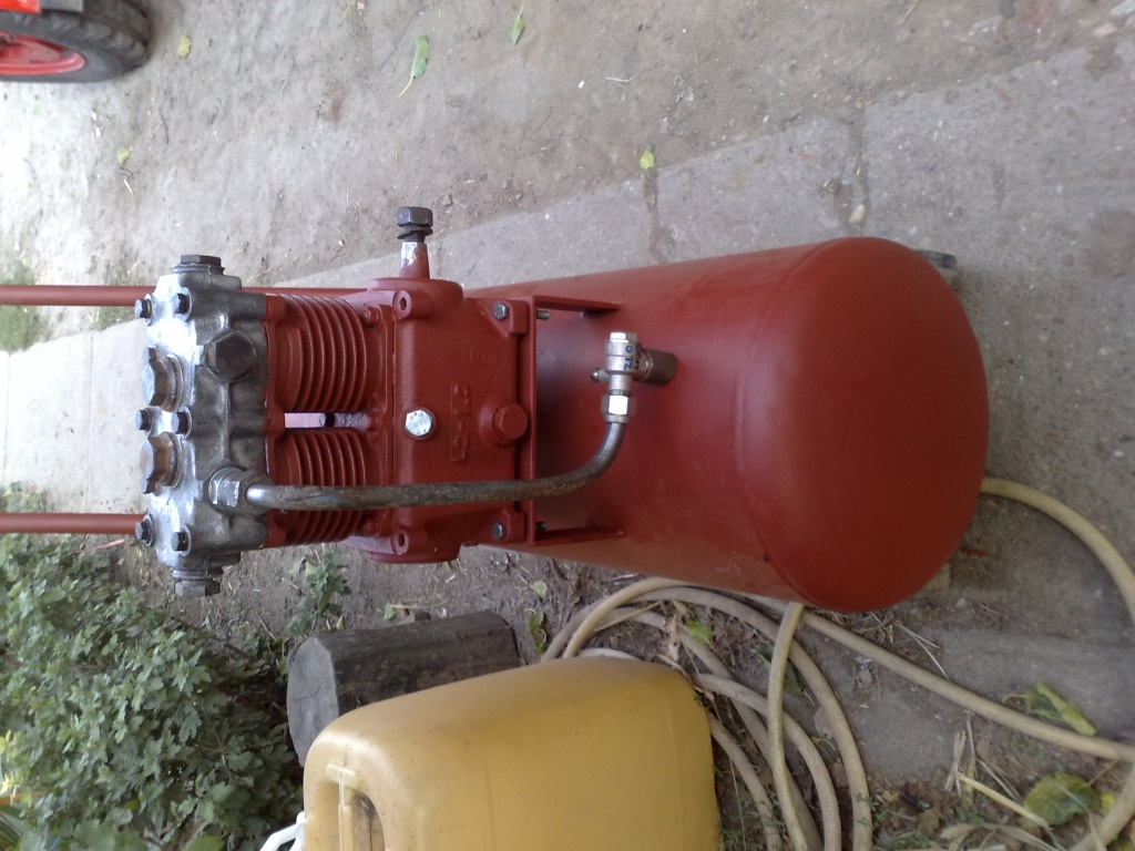

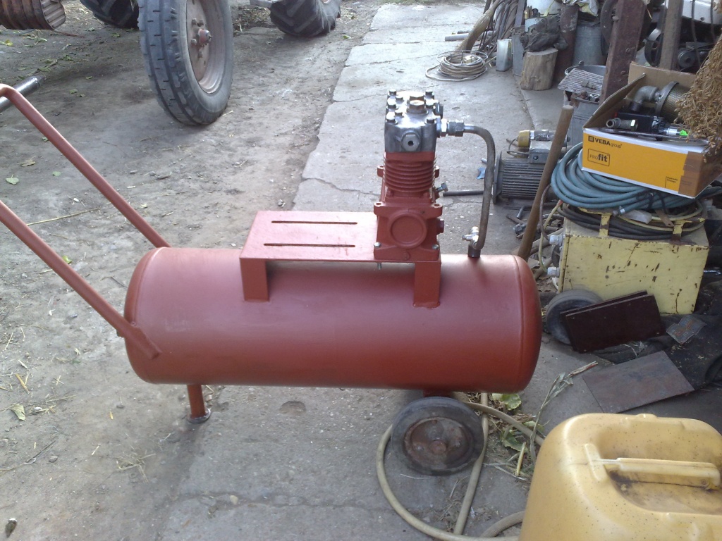

Én hasonló kompresszort használok már több mint 20 éve, volt előtte Rába, Ifa, Csepel, Zetor... Építettem is hasonló elrendezésű egypárat szerelőknek, asztalosoknak. Nálam a kenés úgy van megoldva, hogy van egy tartály az oldalán, ebből kerül a főtengely végéhez az olaj, a hajtókar csapágyak ki vannak fúrva alul, /hogy kapjanak olajat/ van egy fix állandó olajszint, ami fölötte van azt visszatermeli a tartályba aminek a tetején szuszogó nyílás van. állandó körforgásban van az olaj. Majd este vagy holnap lövök róla képet.
(#) balu73 válasza balu73 hozzászólására (») Aug 11, 2012 /
Itt van egypár kép róla,bár igaz ez egy elektronikai fórum.
A hűtése termoszifonos, mikor eléri a kívánt nyomást kitámaszt a szívószelepe, 3db ikarus légtartály van összeépítve 6-8bar-on szoktam használni, kb 1000-1200 körül forog percenként. Az átlátszó csövön áramlik a tartályba vissza az olaj, szépen kering, nem nyomja bele a levegőbe. Bevált konstrukció, annó sokan csináltak hasonlót.

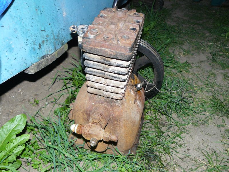

(#) imikeimike hozzászólása Aug 15, 2012 /
Érdeklődnék,hogy a csatolt képeken látható kompresszorral érdemes-e foglalkoznom. Egy hobbi célokra használandó kompresszort szeretnék építeni belőle. Eddig mint hütőkompresszor szolgált a családi házunkban, egy spájznyi helyiséget hütött. Müködőképes, csak valahol elszökött a gáz belőle 3-4 havonta ezért meguntuk és vettünk egy újat ami kisebb teljesítményü, de még így is bőven takarja az itteni igényt. Ha leheteséges és érdemes vele foglalkozni akkor kicsit kipofoznám és még pár évig szolgálhatna. Előre is köszönöm a válaszokat.
(#) heavyg válasza balu73 hozzászólására (») Aug 18, 2012 /
Szia köszönöm a képeket és a leírást. Arról nem tudsz esetleg valamit,mennyit tud km3/óra levegöt? Közben szereztem ma potom pénzért egy másikat ami nagyon jó állapotban van.Ezért érdekelne mennyi levegöt tud nyomni óránként.
(#) heavyg válasza imikeimike hozzászólására (») Aug 18, 2012 /

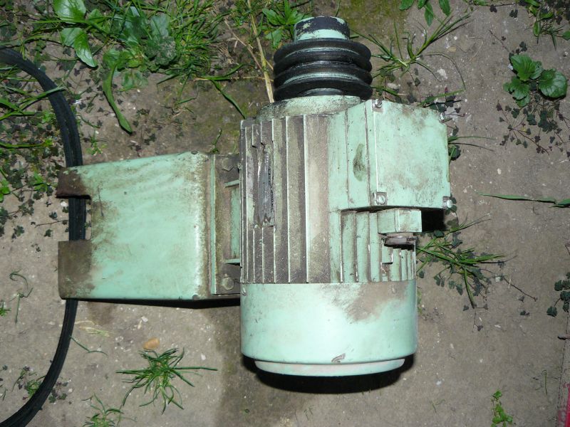

Szia ha jól értem ebböl akarsz egy levegös kompresszort csinálni. Elméletileg megoldható, a motor amit használni akarsz 220 vagy 380voltos, hány wattos?A másik fele, rengeteg dolog kell még hogy ebböl, kompresszor legyen.Pár dolog csak:egy min 8bár nyomású tartály, komplett nyomáskapcsoló egység, tehermentesitö szelep,meg hasonlok.Tartályt tudsz már használtan olcsón venni, de arról leszerelnek mindent, és külön eladják, meglepö mennyit kilehet árulni egy rossz kompresszorból.
(#) Mályi László válasza imikeimike hozzászólására (») Aug 18, 2012 /
Lehet de komolyan kel hűteni mert alacsonyabb hőmérsékleten működik hűtőként.

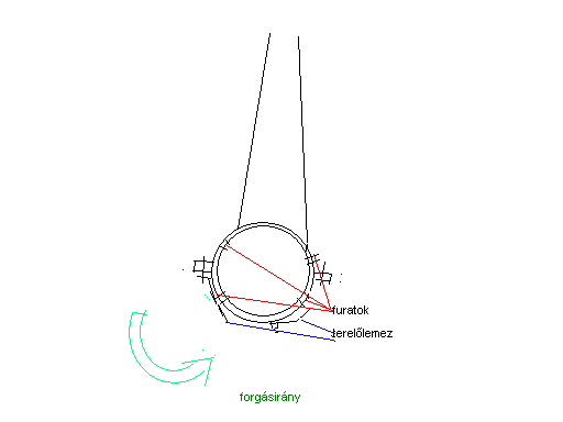

(#) lazack válasza heavyg hozzászólására (») Aug 18, 2012 /
Bocs hogy beleszólok, de nekem is van egy ZIL kompresszorom, egyenlőre még csak készülőben az összeállítás. Ha elfogadsz tőlem tanácsot a kenésre vonatkozóan amire az élettartam miatt nagy szükség van.
Szóval én az alsó siklócsahágynál 4 db 4mm-es furatot készítettem annak elősegítésére hogy olaj jusson a csapágyakhoz. Ezt elő lehet még segíteni egy kis lemez darabkával, ami a sikló csapágyfél összefogató csavarja alá van fogatva úgy hogy a forgásiránnyal megegyező irányba nézzen. Így az olajat "bepréseli" a furathoz. Én csináltam lemezből egy olajteknőt is ami a kompresszor talpától még kb 2 cm-el lejjebb van, így merűlő szóró oljazást valósítottam meg.
Röviden ez jutott eszembe, remélem hasznát veszed, veszik a fórumozók!
Üdv: Laci
(#) lazack hozzászólása Aug 18, 2012 /
Csináltam egy skiccet hogyan is oldottam meg. Persze ezt lehet még tökéletesiteni.
Üdv:Laci

(#) heavyg válasza balu73 hozzászólására (») Aug 24, 2012 /
Helló,most néztem újra a fotóid, mert eddig kint néztem a kompresszor egységet. Ahol neked az olaj visszafolyód van bekötve, ott az enyémen nincs semmi. Nálam az olaj leeresztőre van kötve a vissza folyó cső. Nem tudom ez mennyiben zavarja így, de folyik vissza úgy is az olaj.És egy kérdés, hol lehet ehez még hengerfej tömítést szerezni? Nem hiszem hogy túléli ha leveszem.
(#) zolika60 válasza heavyg hozzászólására (») Aug 24, 2012 /
Jó az úgy is. Csak kellő mennyiségű olaj legyen. Hengerfej tömítést gyártanak is, ha nincs sehol a közeledben. Sőt a régi minta alapján te is kivághatod . nem egy bonyolult darab.
(#) balu73 válasza heavyg hozzászólására (») Aug 25, 2012 /
Azért mert én úgy fúrtam azt a lyukat, hogy legyen egy állandó szintű olaj benne. Csak a nívó feletti olajat tudja keringetni a tartályba vissza. Sajnos nem tudom mennyit szállít. Ha nincs összerakva és tudod a furatot, löketet és hogy mennyivel forgatod, akkor ki lehet számolni a szívott teljesítményt. A szállított jó esetben 70%körüli a szívottnak.
Üdv"
