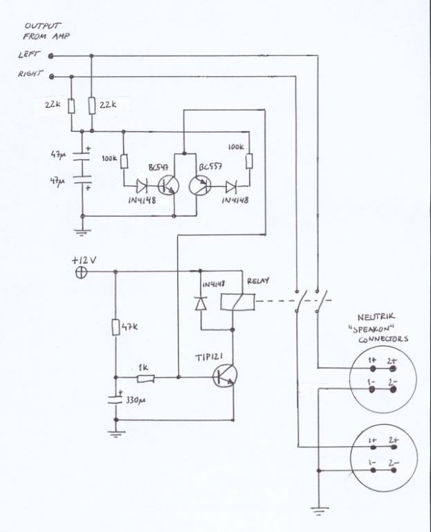

Az lenne a kérdésem +/-75V-os táppal ellátott 600W erősítőhöz kéne egy ilyet csinálnom
a 22k-s ellenállást mekkorára kell cserélnem, hogy ne szálljon el a tranyópár

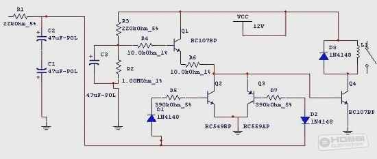

Átjöttem ebbe a topicba az erősítő mindig és mindig topicból és az a probléma hogy két lm3886-os ic-re alapuló sztereó erősítőt építek és a koppanásgátlónál akadtam el.
Az a probléma hogy a koppanásgátlónál amikor meghúz a relé akkor koppan egyet a hangfal.
Felrakom mind a két kapcsolást hogy könnyebb legyen a segítség vagy hogy merre lehet a probléma a koppanásgátlónál módosítanom kellett néhány értéket hogy megfelelő legyen az időzítés.
A koppanásgátló eredeti rajza.

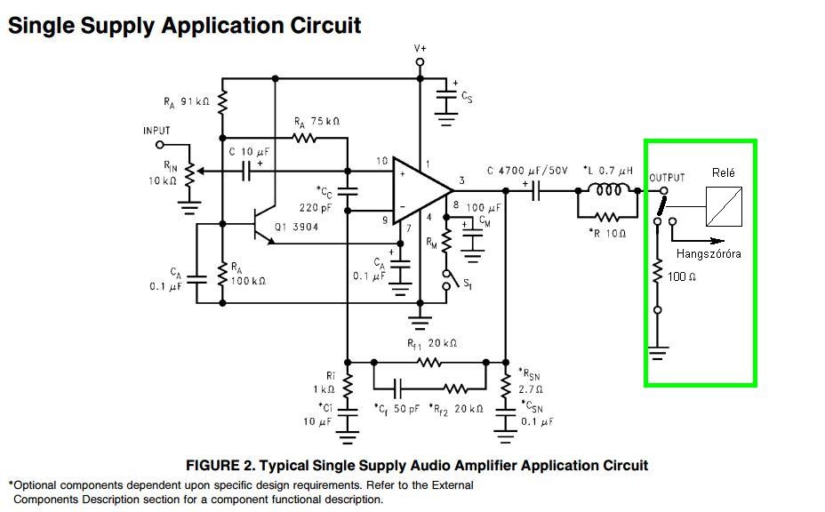

Reloop ajánlotta hogy az alábbi módon kössek be két 100R értékű ellenállást a relé lábaira de észrevettem hogy amíg meg nem húz a relé addig zajt visz be.
A segítséget előre is köszönöm!
(#) reloop válasza Lacko12 hozzászólására (») Okt 7, 2012 /
Nézd meg, hogy a relé elengedett állapotában ez az áramkör valósul-e meg.
Nekem szokatlan az az érintkező kivezetés amit az Omron adatlapon találtam, de mivel azt a relét jelölted meg a NYÁK terven, alkalmazkodtam hozzá.
(#) Lacko12 válasza reloop hozzászólására (») Okt 7, 2012 /
Fordítva volt rákötve a relé lábaira a kimenet most hogy felcseréltem el múlt az a zaj amit eddig a 100ohm-os ellenállás okozott teljes csend van amíg meg húz a relé.
Most már csak egy igen minimális zaj van amikor meghúz a relé abban a pillanatban csak, ez lehet hogy természetes is vagy még ennyinek sem szabadna lennie?
A 100 ohm-mal jelzett ellenállás kapjon onnan testet ahonnan a hangszóró. Lehet egy kis feszültség eltérés a végfok és a koppanásgátló test között.
Ha ez nem teszi teljesen csendessé a bekapcsolást, akkor a 100 ohm értékét csökkenteni kell.
Teljes siker
A test felcserélésére ugyanolyan zajos maradt ezért kicseréltem őket 10Ω-os ellenállásra az van itthon 5W-osba és teljes csend az egész bekapcsolás ideje alatt csendes mint az éjszaka semmi sistergés koppanás semmi.
Megnézem hogyha a 150K-os ellenállást visszacserélem az eredeti 100K-ra és hogy lejjebb tudok-e menni a 470µF-os kondenzátorral vagy maradjon ez bent.
Köszönöm neked a sok segítséget a koppanásgátlóval kapcsolatban nehéz szülés volt de csak-csak a világra jött

Remek Az időzítés ideje azért csúszott el, mert a 8,2V-os zener diódád záróirányú letörési feszültsége ennél az áramerősségnél jóval a névleges 8,2V alatt marad.
A 10 ohm ellenállásnak nem kell nagy teljesítményűnek lennie, mert a terhelés nagyon rövid ideig áll fenn.
