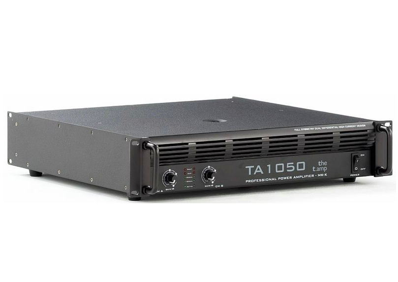

Ezek szerint, minden általam gondolt (passzív) lehetőség kizárt, ill, nem tanácsos. Van egy egy 2x600W-os végfokom, majd küldöm a típusát, és képet is róla. Szerinted, az általad visszább linkelt KIT be építhető? Mert akkor lehet azzal próbálkozom.
A hozzászólás módosítva: Okt 2, 2012
(#) mraulajos válasza ptesza hozzászólására (») Okt 2, 2012 /
Küldöm az erősítőről a képet. Tehát ha az általad linkelt hangváltó KIT - et meg építem, az ezzel az erősítővel, és az említett hangszórókkal oké?

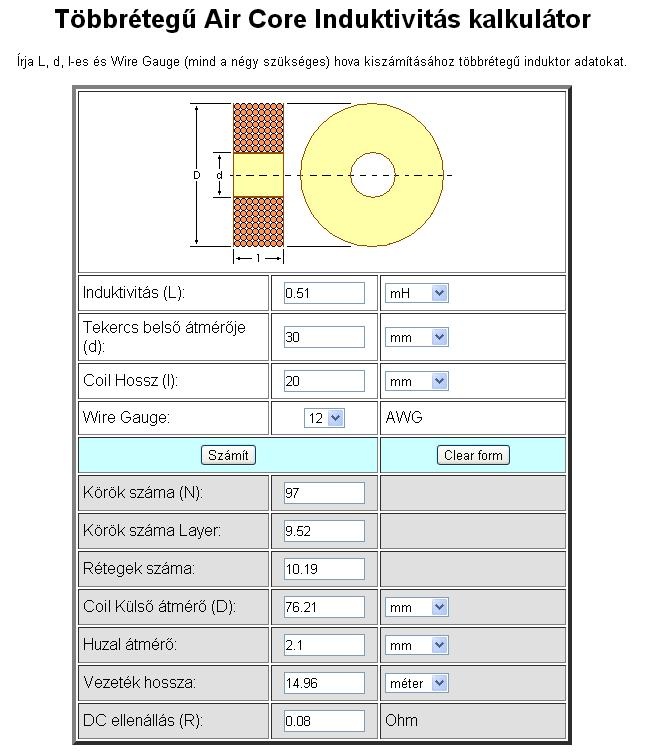

(#) Kiszsan hozzászólása Okt 10, 2012 /
2 utas hangváltó tervezését fontolgatom 3500 vágási frekvenciával 8 ohm-os hangszórókkal
mivel van itthon sok 2mm huzalom...
találtam egy hangváltó kalkulátort ami kidobta h milyen értékekkel kéne számolnom..
egy másik program pedig kiszámította a tekercs menetszámát stb. megadtam egy tetszőleges légmag méretet...
ez kiszámította nekem egy 1,3 és 2mm-es huzalt beállítva minden adatot..
2mm es huzalból akkora külső átmérő lenne hogy csak lestem :S
De talán 1,3 as az megfelelő lenne
Mi a véleményetek ezzel kapcsolatban?
A hozzászólás módosítva: Okt 10, 2012
(#) dudassandor1 válasza Kiszsan hozzászólására (») Okt 10, 2012 /
Mi a baj a durván 8cm-es külső átmérővel? 2mm-es huzallal, 2cm tekercsmagassággal és 3cm belsővel nem csoda a külső méret! Mivel tekernéd meg, kézzel vagy géppel? Kézzel nem hiszem, hogy jó lesz, mert az 1,6-1,7mm-es huzalt már szenvedés kézzel tekerni. (Nem lesz szép, zárt a tekercs és nem fogja azt az értéket adni amit kellene)
Egyébként miről kellene vélemény? A program abból számolt amit megadtál neki, azzal nem lehet gond. Többet meg nem tudunk a projektedről....
(#) Kiszsan válasza dudassandor1 hozzászólására (») Okt 10, 2012 /
kézzel tudnám csak :S
mivel nemvagyok profi ebben azért kérdeztem h jól gondolkodok e tervezésben...
300w os hangfalakhoz lesz beyma 15mi100 (8ohm)mély és mnc 33355 (8ohm) driver magasakkal.
ehez gondoltam megprobálok házilag készíteni egy megfelelő hangváltót mivel azt már tudom h a hangváltóban a tekercs ami drága és azt egy kis utána járással megtudnám talán itthon is csinálni mert huzal az van...
Elvileg, az 1,3mm-es huzal még jó lehet a 300W-hoz. Legalábbis bolti hangváltó tekercseket csinálnak ilyenből. A 2mm-est nagyon nehéz lenne kézzel tekerni, és biztos vagyok benne, hogy nem is sikerülne rendesen. Ilyen kis átmérőre feltekerni rendesen..... szinte lehetetlen.

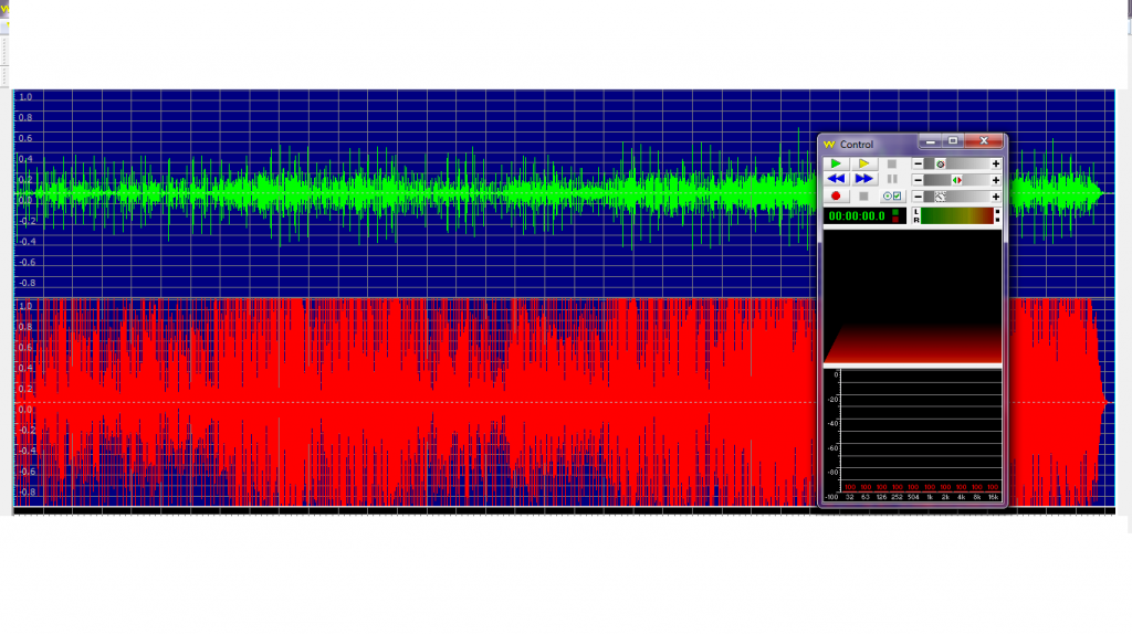

(#) Kiszsan hozzászólása Okt 11, 2012 /
sziasztok!
Gondolkodtam itthon és eszembe jutottak jó ötletek a hangváltó keresztezési frekvencia és driver korrekcióra. Mivel megvan a mély és a magas driver hangszóróm.
Következőt csináltam:
fogtam az erősítőm és az egyik oldalára a beyma mély ládára kötöttem a másik oldalára pedig csak a driver-t. max hangerőre vettem mindkét oldalt.
összekötöttem a laptopommal az erősítőt
Van egy kis hasznos progim a Goldwave amivel tudok frekvencia tartományt állítani csak egy csatornára is.beállítgattam magamnak a drivert 3500Hz től a mélyet meg 3500Hz ig. Ez már nemvolt rossz már majdnem tetszett is így.Viszont! A drivert jóval hangosabban szólt a mély ládától ezért sok-sok zenével kitapasztalgattam hogy körülbelül nekem ehhez a ládához a hangváltót -6dB driver korrekcióval kéne megcsinálnom. ezt a módszert csak ajánlani tudom mindenkinek. Képben mellékeltem hogy körülbelül hogy is nézett ki a 2 sáv.
Már csak valami kapcs. rajz kéne meg kalkulátor amivel ezt megtudom tervezni :S
valakinek ötlete?

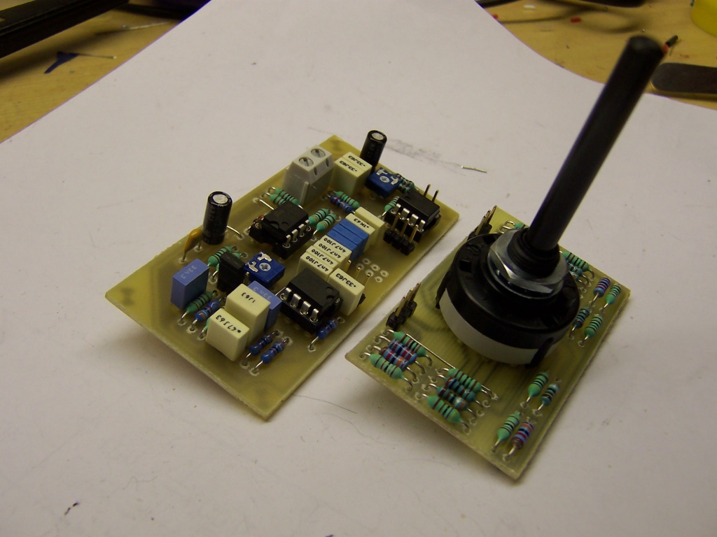

(#) mraulajos hozzászólása Okt 14, 2012 /
Elkészítettem a linkben található aktív sub-bassus szűrőt a bővítővel együtt. Az a kérdésem, hogy milyen beüzemelési, élesztési formátuma van ennek? A bővítő, és a szűrő összekötése, valamint bemenet-kimenet, feszkó, stb. oké. Van viszont kettő db trimmer, egy jumper, valamint, a kapcsolási rajzon ugyan nem találom, de a beültetési rajzon, a TL071 mellett balra egy tüske pár. Köszönöm a segítséget!Bővebben: Link
Még annyit, ha monó jelet akarok rá küldeni, akkor mi a bemeneti eljárás?
(#) ptesza válasza mraulajos hozzászólására (») Okt 16, 2012 /
Az 50k -s trimmerrel a szintillesztést lehet belőni. A 100k-s a kimeneti erősítést. A jumperrel fázisforddítást lehet beállítani.
