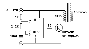

Ebbe hova és milyen diódát raknátok hogy megvédjétek a tranyót a primer tekercs önindukciójából származó plusz fesztől??? Itt egy kép a kapcsolásról.
Szerintem szinte bármilyen dióda jó, nézd meg ezt az oldalt, hogy hogy van berakva: http://www.tar.hu/masterfoxx/

1., a kollektor és az emitter közé 2 x ZPY47-es zenert, hogy letörje a záróirányú feszt. Az adatlap szerint 100/115 volt a max.
2., az 50 ohmot megnövelném 68-ra. 12 voltos táp esetén az 555 max kimenőárama már több, mint 200 mA - veszélyes... ( kb. 220 mA itt)
