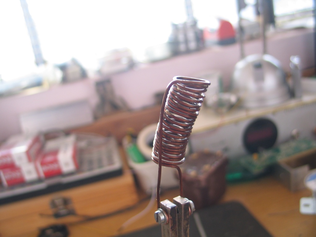

Bocs, most látom, hogy írtál. A csengő trafót szedtem szét, a primer oldali tekercsen az egyik ágban 234Ohm-ot mértem, de az sokkal több mint 400 menet szerintem.
Holnap kipróbálom a pillanat páka hegye helyett, amit utoljára írtál, de mára ennyi, most már fázik a kezem (elbújt a nap). Köszönöm.
Szia.
Sikerült a lemágnesezés a pillanat pákás módszerrel. A mellékelt képen látható a tekercs és a rögzítés, elsőre sikerült a művelet. Bele dugtam a tekercsbe a csipeszt, bekapcsoltam a pákát, és a csipeszt lassan kihúztam. A mágnesezettség pedig megszűnt. Köszönöm a segítséget, Neked és bbalázs_ nak is.
