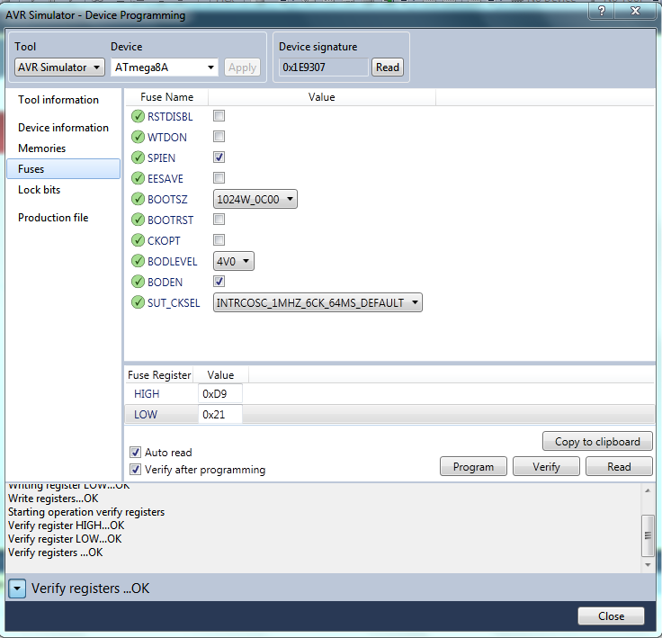

Arra, amit itt találsz. Ezen belül is a \transistortester\Doku\tags mappában az utolsó PDF ver,104k.
Innen kellene kimazsoláznod, ami Neked jó.
Idézet: „ifeq ($(PARTNO),m8) MCU = atmega8 HEX_FLASH_FLAGS = --change-section-lma .eeprom=0x2000 ifeq ($(OP_MHZ),1) # BODLEV 4V, BODEN enabled, SUT 65ms, CLK 1MHz FUSES_INT = -U lfuse:w:0x21:m -U hfuse:w:0xd9:m # operation with 1MHz crystal!!! FUSES_CRY = -U lfuse:w:0x3d:m -U hfuse:w:0xc9:m FUSES_CRY_L = -U lfuse:w:0x3d:m -U hfuse:w:0xd9:m else # BODLEV 4V, BODEN enabled, SUT 65ms, CLK 8MHz FUSES_INT = -U lfuse:w:0x24:m -U hfuse:w:0xd9:m # Operation with 8MHz crystal FUSES_CRY = -U lfuse:w:0x3f:m -U hfuse:w:0xc9:m FUSES_CRY_L = -U lfuse:w:0x3f:m -U hfuse:w:0xd9:m endif endif”
A quartz nélküli verziót építettem, akkor így kéne értelmeznem a dolgot?

Az újabb verziós teszterben hogyan lehet elindítani a kalibrációs üzemmódot? Nem bírok rájönni...
Mindhárom bemenetet, tehát 1-2-3 összezárod és tesztgomb lenyom. Ekkor elindul a self test.
Már egy órája ezzel szórakozok, de nem bírtam vele ![]() |
