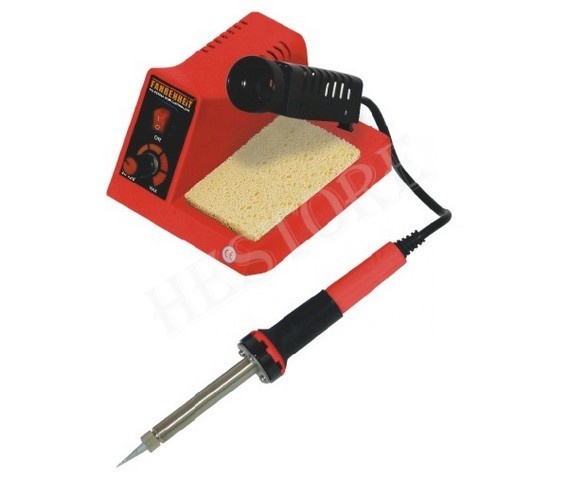

Kíváncsiságból rágugliztam, honnan ez az elnevezés, Hakko 936. Azt hittem, ez is egy nick név, és valaki rajzát takarja. Meglepetésemre egy gyári forrasztó állomást dobott a gugli. Méghozzá nem is akármilyet. Maga a páka ami rögtön szemet szút, kényelmesebb, áramvonalasabb, és a csúszásgátlója is jobb kialakítású. De a külcsín alatt a belvilág sem akármi! Találtam erről is képet. Különálló fűtűszál egysége van, ha jól látom, mint a 230V-os Fahrenheit pákának. de mai külön briliáns, az az, hogy nem kívülről melegít egy tömör fémrudat, hanem egy csövet melegít belűről, minek a végkialakítása a forrhegy. Így hamarabb felmelegszik, de hamarabb is lehűl. A cső vékony fala kis hőtehetetlensége miatt alig, vagy nincs is hőmegfutás, és hőtehetetlenség. A szabályzó egység viszont nincs túlkomplikálva, semmi kijelzés, csak egy poti és fűtés visszajelzés led az előlapon. A hozzászólás módosítva: Jan 19, 2013

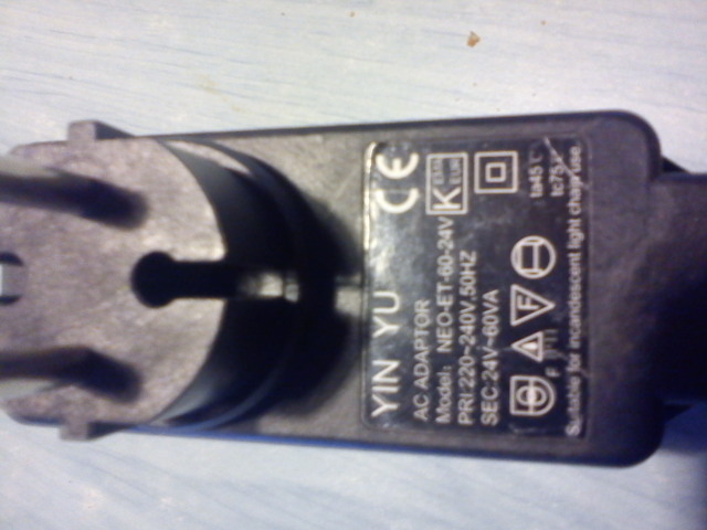

Lassan elkészül a vzoole féle forrasztó állomás panel. Már csak a 100k-os poti nem jött még a bolba. Olvastam, hogy 50VA-es trafó kell hozzá. Szerintetek ez használható hozzá? (kép csatolva) 24V 60VA-t ír. Valami izzósor trafója lehetett. A belsejében van 2 db. 13007-es 1-1 hűtőlemezzel. Terheletlenül kb. 3V-ot lehet mérni rajta, terhelés hatására már 24V-ot. Másik kérdés: megvettem a JLT-02-es (sárga) pákát. Viszont a pákahegy átmérő kisebb, mint a páka cső része, kicsit "lötyög" benne, addig, míg nincs teljesen a helyére szorítva. Ez a természetes ennél a pákánál? Előre is köszönet a segítségért. A hozzászólás módosítva: Jan 28, 2013
