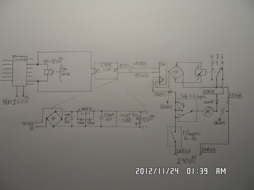

Üdv Mindenkinek!
Lenne egy probléma, amit már meglévő alkatrészekből sikerült megoldani, de mint egy másik fórumon, ott volt javaslat a módosításra, illetve a más megoldásokra.
Ezért itt nyitok egy új témát, mert amint sikerül egy nagyon egyszerű megoldást találni, azt biztos sokan értékelik majd pozitívan.
A Probléma: Amikor a kazán beindul, azaz van lángja, a konyhai pára elszívónak KI kell kapcsolni folyamatosan, ha éppen működik, amikor meg a kazán éppen nem fűt, nincs lángja, a páraelszívót Be-KI is lehet kapcsolni, mintha nem is lenne reteszelés.
Máskülönben az áramkör legyen áram nélkül, amikor nincs szükség vezérlésre...
Lenne egy Gázkazán aminek a belső Tápja: 24VAC, lenne a kazánban egy gázszelep vezérlő elektromágnes, ami a gázláng modulációt is végzi 10~18VDC, ezért változó a feszültség.
Valamint lenne egy 230VAC 3 fokozatú páraelszívó.
Saját megoldás, meglévő alkatrészekből:
A kazán gázvezérlő reléből ( egy L7812 stabilizátor veszi a jelet folyamatosan, azaz a bement itt 10~18V ( amúgy lehetne AC is ment van benne egy graetz), a kimenet stabil 12VDC.
Ez a 12VDC kapcsol egy SSR-en keresztül egy 230DC-s relét.
A relét vezérlő kapcsolás mellékelve.
Javasolt volt a szikrázás csökkentése az érintkezők közé: 10~22nF - 22~24ohm 2W RC tag.
A L7812 azért lett beépítve ( mert ez volt készen), hogy valamelyest leválassza a kazán saját reléjét a rendszerről, de esetleg ne tegye tökre az SSR-t (RSR2ND-A24003 4~32VDC input 3A 240VAC (itt is ez volt kéznél))
Gondoltam esetleg a L7812 helyett , egyszerűbb lenne majd készíteni egy kisebb energia igényű valamilyen BC337 es jelfogást ( csak ehhez egy külön táp kell pl.: 5V vagy 12VDC, vagy a 24VAC kell levenni) :esetleg milyen ötlet lenne az egyszerű, és kis energia veszteséget jelentő ( a gáz szelep relé, 10~18VDC, váltózó láng vezérlés) jel nyerésnek.
A lényeg ha bekapcsol a kazán, kikapcsol a ventilátor ( nem be ) ( de galvanikusan le kell választani egymástól a két egységet).
A kérés az lenne, milyen legegyszerűbb variáció lenne a gázszelep vezérlő elektromágnes 10~18VDC-as feszültségéből, folyamatosan jelet nyerni, ami vezérelheti az SSR-t, s a relé helyet egy Triac-os, vagy más ventilátor vezérlést. (ahol a lényeg amikor nincs gáz láng, nincs SSR vezérlés, s akkor a ventilátor működhet ha kell.
Köszönöm a javaslatokat, és Ötleteket.
Üdvözlettel: Gábriel
(#) kaqkk válasza gabriel80 hozzászólására (») Nov 26, 2012 /
Kár ennyire túlbonyolítani ! A gázszeleppel köss párhuzamosan egy relét ami megszakítja az elszívó tápfeszültségét .
(#) gabriel80 válasza kaqkk hozzászólására (») Nov 26, 2012 /
Igaz, ez lenne a legegyszerűbb, de még egy plusz relét, ami 230VAC is tud kapcsolni, már nem bírja el gazán vezérlő elektronikája. Azaz összeomlik a gáz láng vezérlés.
No meg ott van, ha bajt csinál az a kis relé, akkor 50eFt a kazán elektronika.
Ezért kell majd galvanikusan leválasztani a két rendszert, pl,.: egy OPTO vezérléssel, és egy 5VDC táppal.
No meg 20m a két rendszer egymástól ( kazán, és páraelszívó), s jelenleg egy gyengeáramú vezeték van beépítve a falba, ezt kell használni a két rendszer között.
Ha megnézed a "saját rajzodat" akkor láthatod hogyaz egész elektronika tápját a kazánvezérlés adja , tehát ha csak a relét teszed rá ,csökken a kivett áram és egyszerűsödik az egész rendszer . Egyébként lehet kapni ssr-t (szilárdest relét)
az galvanikus leválasztást valósít meg a vezérlő és a vezérelt rendszer közt , 230v ot tud kapcsolni ,5-30v vezérlőfeszről

(#) Inhouse válasza gabriel80 hozzászólására (») Nov 26, 2012 /
10-18V-ból nem lehet 7812-vel 12V-ot csinálni...oda nem kellene belepiszkálni...
Lenni kell abban a kazánban valami kimenetnek ami aktív állapotban terhelhető. Pl. a keringtető szivattyú nem jó? Annyi, hogy az utánkeringtetés idején sem lesz páraelszívás, de az rövid idő. Általában a szivattyú 230V-os, arról meg lehet relézni a páraelszívót...

(#) VIM válasza gabriel80 hozzászólására (») Nov 27, 2012 /
Szia! Nem tudom hol nyitottál még erről a témáról kérdést, de szerintem rosszul közelítetted meg ezt a dolgot.
„(ahol a lényeg amikor nincs gáz láng, nincs SSR vezérlés, s akkor a ventilátor működhet ha kell.”
Itt nem a gázlángot kell figyelni! Ha a páraelszívó ventillátort bekapcsolják, akkor a kürtőjébe beépített mikrókapcsolós huzatérzékelő tiltást ad a kazán felé (soros kört képezve a termosztáttal) és megakadályozza a szénmonoxid beszívását a légtérbe. Lehet ilyen kütyüt venni szaküzletben.

(#) gabriel80 válasza proli007 hozzászólására (») Nov 28, 2012 /

(#) gabriel80 válasza VIM hozzászólására (») Nov 28, 2012 /
Szabályok szerint a kazánnak kell vezérelni.
Illetve nem a kazánt kell kikapcsolni, ha megy a páraelszívó, hanem fordítva.
Ugyan kellhet még akiknek lég tömör az ablak-ajtó rendszerük, egy légbeömlő is még a kazán felé, ami lehet automata (azaz a vákumra nyit), vagy sima kerek beömlő, a szabadba.
Alap esetek:
A) Gáz Nem ég, de ventilátor megy, ekkor az áram, a zárt érintkezőkön megy keresztül.
B) Gáz Nem ég, Ventilátor Nem megy, Nincs kisfesz, s a relén sincs nagyfesz.
C) Gáz Begyújt - Ég, és ekkor a ventilátort KI kell kapcsolni, a Kazán folyamatos 12VDC ad az SSR-nek, az SSR zárja a relé tekercs áram körét, amit amúgy megkap részben a ventilátortól, s a behúzott relé bontja a ventilátor áramkörét.
D) Gáz Begyújt - Ég, de a ventilátor Nem megy, így ugyan megy a kisfesz az SSR-nek, ami zárja nagyfesz oldalt, de nem történik semmi, mivel a ventilátor a főkapcsolója Ki van kapcsolva, Nincs a relé érintkezőkön áram sem.
(#) gabriel80 válasza Inhouse hozzászólására (») Nov 28, 2012 /
Nem rossz gondolat, de oda sem ártana egy leválasztás.
Meg mint írtam meglévő alkatrészekből, s egységekből építkeztem.
Most gondolkodom egy másik rendszeren, de ez is megfontolandó bizonyos esetekben ( csak az a gond, hogy a keringető szivattyúnak, van után futás ideje, amikor már nem megy a gázkazán (kombi), illetve magától is bekapcsol időnként a vizet forgatni a rendszerben) tehát ebben az esetben akkor kikapcsolná a ventilátor, mikor nem ég a kazán az esetemben.
(#) VIM válasza gabriel80 hozzászólására (») Nov 28, 2012 /
Szia! Igazad van! A mellékelt ábra szerinti bekötés ennél a típusnál megoldja ezt a problémát de valóban a kazánnak kell kiadni az ukázt és nem mikrokapcsolós a huzatmozgató csappantyú, hanem motoros. Nekem nincs ez a funkciója bekötve, de a biztonsági része figyelemre méltó a gázhiányra hivatkozva. Ha nincs gáz, a szellőzőmotort működteti és mindaddig fennáll ez a helyzet amíg a reteszelést fel nem oldották.
