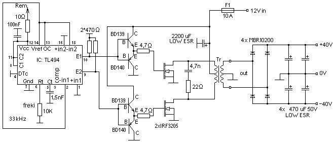

Na csináltam egy másik nyákot, remélem ez már közelít a jóhoz.
(#) emmzolee válasza Geri86 hozzászólására (») Jan 21, 2013 /
Alakul.
Ezzel annyi a baj, hogy a bd139 és 140 meghajtók nem közvetlenül a 12V-os táp puffere környékéről kapják a tápot, hanem az alul lévő 3205 által megtépázott potenciálú vezetősáv utánról. Ezzel annyi a baj, hogy a fet össze-vissza rángatja majd a BDtranyós meghajtó tápját és ettől instabil lesz a gate vezérlőjeled. Az sem szentségtörés, hogy a BD tranyók környékére teszel egy 10-22µF low esr kondit.
A fetjeiden is nagy áram járkál. Ne legyenek a táp felől egymással sorban. Akkor ez egyik fet összegányolja a másik tápját. Ezt mondom, hogy amennyire lehet csillagpontosan. Ne sorosan.
Na meg a legfontosabb, a vezérlő ic. Az a 12V-os táp felől megkaphatja a tápot egy vékony vezetősávon, sőt még rakhatsz egy 10-20 ohmos ellenállást is vele sorban, vagy egy 100uH induktivitást a +12V-os táp oldalra. Aztán az ic tövébe tegyél egy szintén low esr kondit pl:47uF, meg egy 100nF hidegítő kondit. Most az erősítő terhelése agyon tudja rángatni a tápját.
A test pontok is lehetőleg egy pontban legyenek összehozva. Így nem tud elmászni a potenciáljuk egymástól.
Nem tűnik ez olyan nagy dolognak, de a táp működési frekvenciája nem ritkán 60KHz. Ez már mindenre érzékeny. Gondolj csak az audio erősítőkre. Itt meg ráadásul jó nagy áramok is vannak.
Most hirtelen ennyi ugrott be. Holnap jobban megnézem majd a tervedet.
Betehetnéd a Lay-t is. Akkor könnyebben bele lehetne nyúlni, hogy megmutassam a gondokat.

Köszi meg lesem. Az enyémet megtaláltad? Egy PC trafó áttekeréséhez számolgattam. Kérdezném, hogy jók a számolt adatok? 280 wattal számoltam 50 kHz-el.
Primer(2x13.5V):
2x4 menet 29 szál 0.3mm
Szekunder(2x40V):
2x11 menet 10 szál 0.3mm
A hozzászólás módosítva: Jan 22, 2013
(#) emmzolee válasza Geri86 hozzászólására (») Jan 22, 2013 /
Meg csak tegnap vakoskodtam és nem vettem észre.
Írtam egy hosszabb változtatást az előző hozzászólásomra, de olyan sokáig írtam, hogy ki csúsztam az időből. Amikor elküldtem oda is lett minden. A QQ...
Azt írtam nagy vonalakban, hogy alul látod a tervemben a board füleknél a különböző vezérlőket meg a nagy áramú panelt van a végén még egy terv amiben 6 fetes változatot kezdtem el, csak nem fejeztem be. Ha gondolod fejezd ne, vagy ötletet meríts belőle, vagy egészítsd ki mindennel, ami kellhet.
Fesz figyelő a bemeneten, a kimeneten, shut down hogy a végfok hibajelzése le tudja kapcsolni a tápot. stb.
A trafóval annyi a bajom, hogy a keresztmetszetet a primer oldalon alul méretezted. 1 tekercs nem csak a fele energiát szolgáltatja. minden félperiódusban lehet 100% a terhelés, mert a pozitív és negatív félperiódust kihasználod a kimeneten a 2 utas egyenirányítással. Viszont nincs mindig bekapcsolva a tekercs, tehát valamennyivel kevesebb keresztmetszet elég. Ezért én azt mondom, hogy a két primer tekercset ne 10-10A-re méretezd, hanem 16-16A-re. A szekunder rendben van csak ott meg kevés a 11 menet.
Azt mondod, hogy 13.5V-al számoltál és 4 menet a primer. 13.5/4=3,375V/1 menet
Akkor 11 menet 37,25V ebből le kell vonni a ké utas egyenirányítás miatt a két dióda nyitófeszültségét. Ez 2, 2.4V Annyi fog a végén maradni. Azt még nem is írtam, hogy a trafót az ic nem vezérli 100% kitöltéssel. jó ha eléred a 90%-ot (dead time)

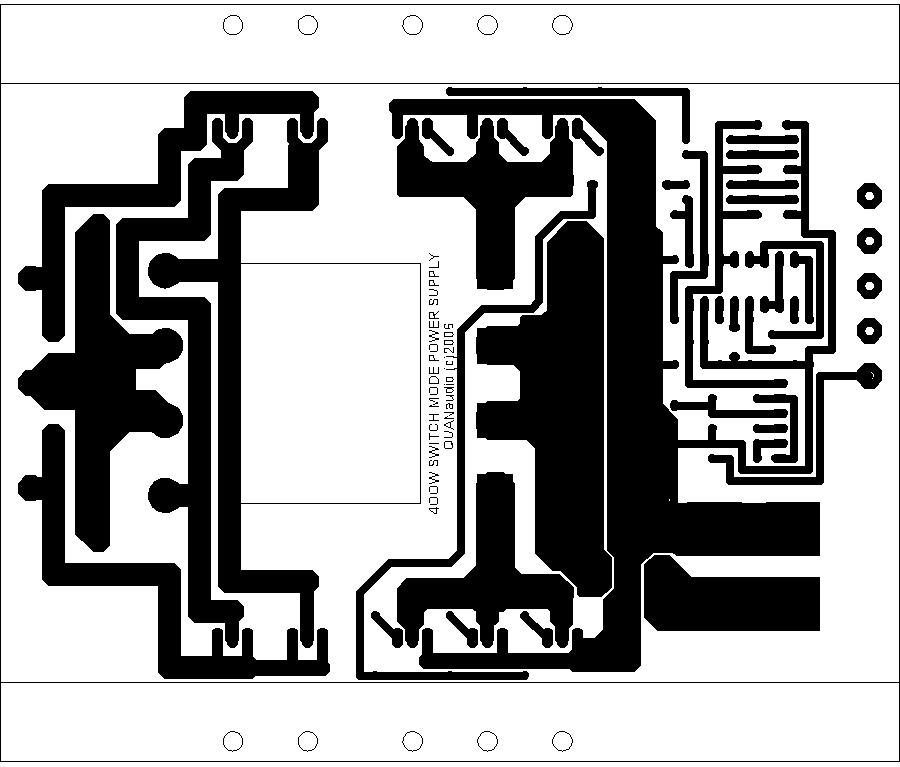

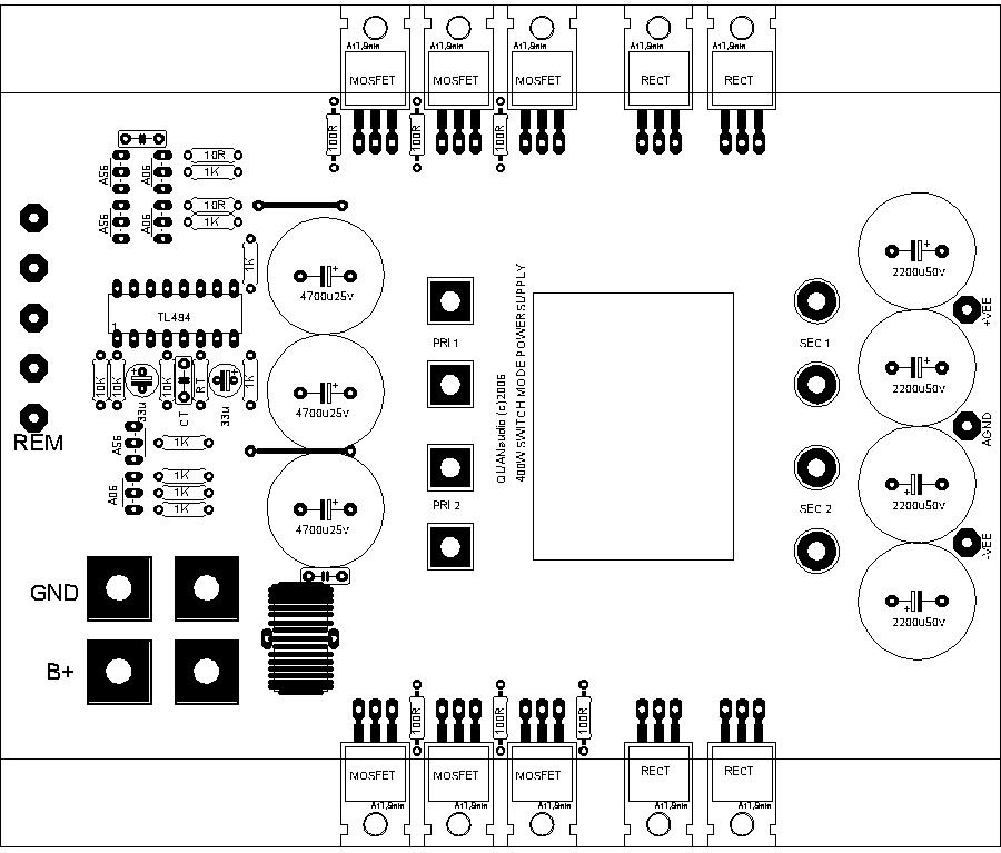

(#) emmzolee hozzászólása Jan 24, 2013 /
A neten találtam régebben egy komplett táp leírást. Össze szerváltam 2 óra alatt a nyáktervét. Eddig jutottam. Akinek van kedve fejezze be és használja egészséggel.
A teljesség kedvéért.
Én nem építettem meg, de a neten írják, hogy jól működik. Szerintem valaki kipróbálhatná. Segítek ha kell.
Azért nincs kész a tervem, mert nincsenek kitöltve az alkatrészek nevei értékei. Itt-ott kicsit vastagítottam. Különben a nyákterv már így is működik. Ki lehet maratni, de egyelőre a netes beültetési ábrát használjátok.
Bedobom a linkeket.
Az eredeti oldal ahonnan a terv származik
Remélem segítettem.
(#) emmzolee válasza emmzolee hozzászólására (») Jan 24, 2013 /
Végül csak befejeztem a tervet. Ez a végleges.
