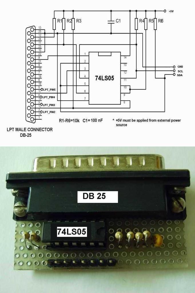

(#) F-Yoci válasza feco45 hozzászólására (») Jan 8, 2013 /
Üdv! Igen, azzal lehetne, ha nem demo, megépítetted hozzá az SM-BUS interface-t?
(#) feco45 válasza F-Yoci hozzászólására (») Jan 8, 2013 /
MAX3232 próbálkoztam de, nem megy vele.
Igaz, hogy eredetileg autó komputerhez készítettem.
Egy rajz jól jönne.
Elvileg RS232 illesztő nem feltétlenül szükséges hozzá, legalábbis mit én láttam párhuzamos porthoz volt, és azzal olvasott adatokat mindent, csak resetelni nem tudta az eepromot.

(#) bbazs válasza F-Yoci hozzászólására (») Jan 28, 2013 /
Megépítetted, vagy csak láttad valahol az LPT-os programozót?

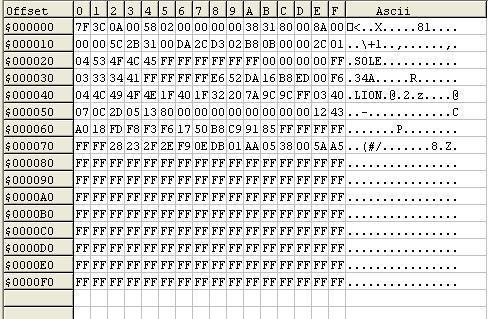

Visszább olvastam, hogy kellene kapcsolási rajz akku illesztéshez, csatolok egyet amit használok accplus progival. A resethet úgy tudom az eepromra kell rácsatlakozni és azt kiolvasni, megtettem de nem azt adta amit vártam, csatolok képet és a kiolvasott fájlt is.
(#) bbazs válasza Thowra hozzászólására (») Jan 28, 2013 /
Szia,
Ki is forrasztottad az eepromot, és nem sikerült átírnod?
(#) Thowra válasza bbazs hozzászólására (») Jan 28, 2013 /
Nem forrasztottam ki csak a tesztpontokra forrasztottam vezetékeket.
Írni és olvasni is tudtam de nem tudom mit kellene átírni.
Az eepromot egy sima i2c eeprom íróval lehetett kezelni 12c02 volt a panelen.

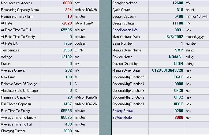

(#) stoky válasza Thowra hozzászólására (») Jan 29, 2013 /
A progi amivel kiolvasod demo verzió? Full-t nem találtam.
Van olyan is amiben benne van a resetelési lehetőség?

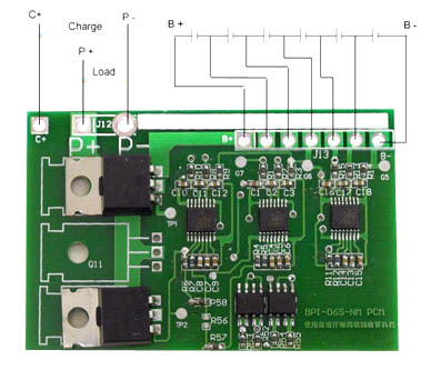

(#) gerenk hozzászólása Jan 29, 2013 /
Sziasztok !
Szétbontott laptop akkupakkot 4 cellás, szeretnék más célra újra hasznosítani, a cellák még
jók az elektronika viszont rossz vagy letilt töltést kisütést nem engedélyez.
Szeretnék egy protector panelt készíteni vagy készen venni csak nem tudom hol lehet
kapni.
Valami hasonlóra gondolok, a képen 6 cellás áramkör van, nekem 4 cellás kellene.
Ebben nincs eeprom nem kommunikál semmivel, csak teszi a dolgát, ügyel a cellánkénti töltési és kisütési végfeszültségekre

(#) Thowra válasza stoky hozzászólására (») Jan 29, 2013 /
Próbáltam demo és full verziókkal is de csak azt tudják amit mutattam a képeken.
A resetelés a smart battery workshop progiba benne van de demo verzióval nem megy.
(#) Thowra válasza gerenk hozzászólására (») Jan 29, 2013 /
Modellboltokban lehet kapni védő/töltő elektronikákat.
A cellákat érdemes bemérni mert lehet, hogy mérsz rajta feszt de nem terhelhető, esetleg a kapacitása pl 2000mAh helyett csak 100.
