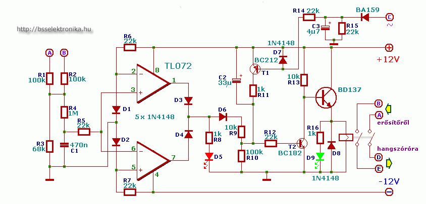

Nem akarlak rábeszélni semmire. De én azért döntöttem a Skori féle kapcsolás mellett, mert az én erősítőm +-12Volttal megy. Ilyen kis tápra sem egyszerű találni illeszkedő, és jól működő kapcsolást. Egyébként én Alkotó uPC1237 féle kapcsolását építettem volna (IC-k megvoltak, már eladtam őket)
A Te erősítőd pedig 80Volttal megy, ha jól látom, amihez megint csak nem jó a uPC1237. Skori viszont készített táblázatot 12Volttól egészen 90Voltig, hogyan építsd meg a kapcsolást. És az ő neve jó ómen.

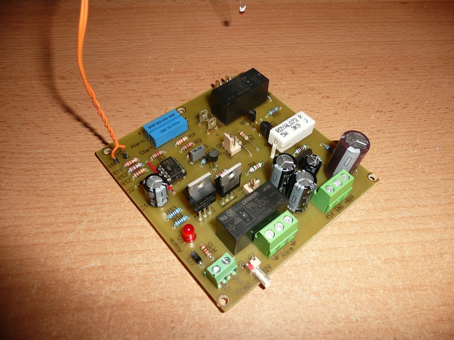

Szia, nekem ez dolgozik az erősítőmben. Nagyon jól működik, tökéletesen meg vagyok vele elégedve!
A képen a kapcsolás már ki lett bővítve egy ventilátor vezérlővel és egy túlmelegedés elleni védelemmel.

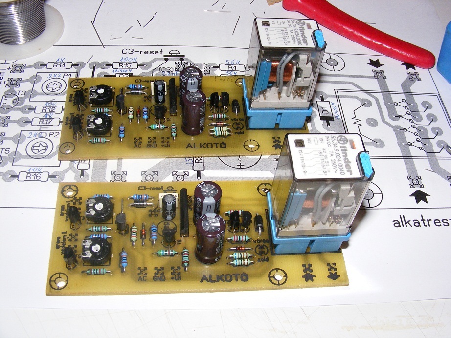

Folyamatban van a quad-om építése. uPC1237-esel fogom megoldani a védelmet.Nekem bevált anno építettem egyet a 2x25W-os erősítőmhöz és jól teszi a dolgát.A helyzet az,hogy már érdeklődtem a hol kapható topicban az IC iránt Pesten,de csak SINI kft-t vagy az e-bay-t kaptam válaszul.Az említett cégnél ha jól vettem ki csak netes rendelés és házhoz szállítás lehetséges.Így viszont többe kerül a leves mint a hús.Ahol annó vettem HQ video ott jelenleg a netes árlista szerint nincs raktáron sem.Még a Konthában, Lomexben és a HEstore-ban néztem és egyiknél sincs.A kérdésem adott.Hol lehet ezt az IC-t beszerezni Pesten?Hátha itt jártasabb valaki ilyen téren. Nos viszont közben sikerült két komplett alkotós panelra épített áramkörre szert tennem tehát jelenleg most meg oldott az IC probléma.Ebből fogom kitermelni és új panelt fogok csinálni.Mert az alkalmazás helye kicsit specifikus, egy volt erősítő eredeti hangsugárzó kimeneti csatijára kell összehoznom az áramkört. ![]()

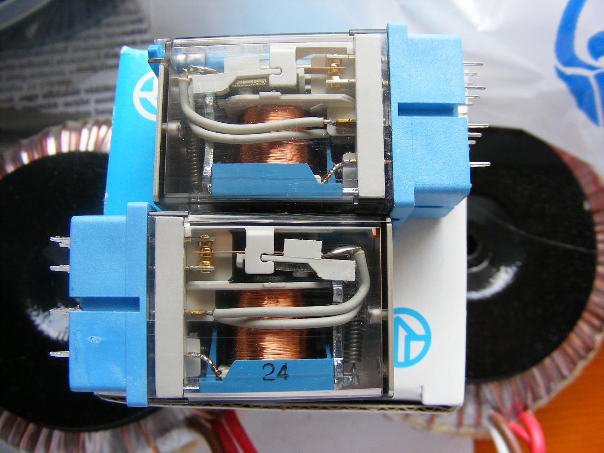

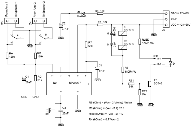

Az lenne a kérdésem, hogy az upc1237 elbír-e kettő relét, vagy változtatni kell-e a kapcsoláson? A tekercs ellenállás 2880 Ohm. Tudom, hogy egy relé elég lenne duplában, de ilyen van otthon. Lóri A hozzászólás módosítva: Feb 10, 2013
Szia! Ebből a reléből simán elbírja.
Nézd meg ilyenkor az adatlapot! A legnagyobb kimeneti áram 80mA. A tápfeszültségből és a tekercsellenállásból magad is ki tudod számolni.

Az lenne a kérdésem, hogy az upc1237-nél lévő 2db 680mikros kondi, lehet-e kisebb, és ha igen mennyivel? 47 mikro nem jó oda?
Idézet: Hol látsz Te olyat? „2db 680mikros kondi” |
