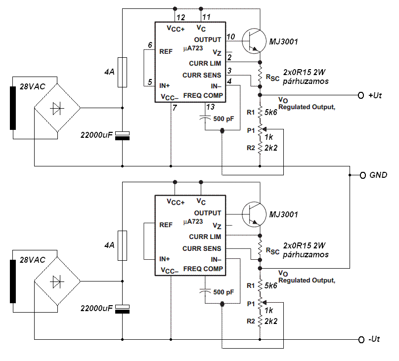

(#) reloop válasza soos csaba hozzászólására (») Ápr 2, 2013 /
Szia Csaba! A stabilizátorba beszerezhető-e számodra az uA723 IC, valamint tudsz-e TO-3 tokozású NPN darlingtont keríteni. 2N6057-et szoktam használni más darlingtonokkal is helyettesíthető természetesen.
Még 3 ellenállás, és egy 470pF kondenzátor kell hozzá. Igény szerint segítek az ellenállatokat megszámolni.
A legjobb és legegyszerűbb, ha a 25VAC szekundereid függetlenek és két egybevágó stabil tápot állítasz elő, melyeket a kimenetük után közösítesz.
Ha ez az út járható, készítek ábrát róla.
(#) soos csaba válasza reloop hozzászólására (») Ápr 2, 2013 /
Szia reloop, nagyon jó ötletnek tartom amit javasolsz!, ha meg kérlek akkor csinálj nekem egy ábrát légy szíves. Nagyon szépen köszönöm!. A 2N6057 helyet, EZT találtam, remélem jó lesz?. Az IC az pedig meg ITT van, szóval be tudom őket szerezni na persze ha ezek az ekvivalensek jók?. Ahogy javaslod akkor úgy tekerem meg a toroidat hogy függetlenek lesznek egymástól az AC 25V-ok.

(#) reloop válasza soos csaba hozzászólására (») Ápr 2, 2013 / 1
Csatolom a rajzot. A szekunder feszültségnek 28VAC-t ajánlok. Egyrészt kell ekkora, mert a stabilizátoron 5V esni fog, másrészt ne legyen nagyobb az IC 40V max. üzemi feszültsége miatt.
Nagyon szépen köszönöm hogy segítettél, akkor ez így o lesz a hiraganák igaz?, más akkor nem kell hozzá, gondolok itt a táp kimenetére két darab MKT típusú 2,2µF kondenzátor?. Ja és elegendő lesz a két darab 22000µF kondenzátor a dióda híd után?.
Szívesen! Semmit sem szükséges változtatni a kapcsoláson.

(#) soos csaba válasza (Felhasználó 46585) hozzászólására (») Ápr 2, 2013 /
Szevasz, hány µF-kondenzátort javasolsz a stabilizátor kimenetelére, esetleg nem kell még két 100nF-vagy 2,2µF kondenzátor is?.

(#) (Felhasználó 46585) válasza soos csaba hozzászólására (») Ápr 2, 2013 /
2...3 ezer µF bőven elég, a 2,2 µF-ot is tedd be, ha esetleg nagyfrekisen gerjedni akar, akkor az jót tesz ellene.
Reloop, még egy kérésem volna hozzád, nincs neked meg véletlenül a HIRAGA végfoknak a panel terve Lay formátumban?. És te mit szólsz a tápegységbe a kimenetre ha bele rakom még azt a 4-emlitet kondenzátort?.
Ez egy remek terv. A beültetésnél kell csak figyelmesen eljárni!
Nyugodtan mehet bele a 4 kondi. A osztálynál ugyan nem szoktam használni, mert csont stabil így is a DC. A 723 és a darlington hibátlanul reagál a hangfrekvenciás sávban bekövetkező terhelésváltozásokra, mely ennél az A-osztályú erősítőnél sokkal kevésbé dinamikus mint egy AB osztályúnál. Ha van benned kísérletező kedv, hallgasd meg kondival és kondi nélkül is. Alkalmazd a számodra tetszőbb verziót.
