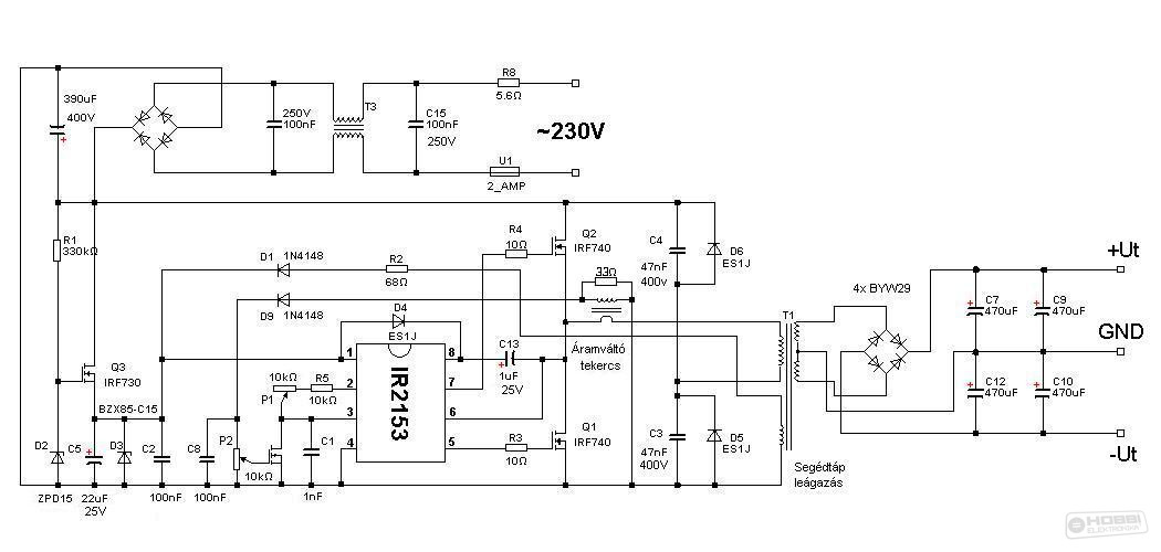

Üdv! Szeretnék egy kis segítséget kérni, szeretném megcsinálni az energiatakarékos izzó elektronikából készült rezonáns tápot. Az lenne a kérdésem, bár nem túl jó a kép, ez egy 20W-os izzó elektronikája, ennél elegendő csupán a két tranzisztort IRF740 fetre cserélnem, és a vasmagos tekercset letekerni kb. 2,5 menetre, valamint a toroidost 2x13-ra és 1-re áttekerni? Viszont nem tudom, hogy a fénycső 4db csatlakozójával még mi a teendőm, valamint kell még mást is csinálnom?
(#) Johnny0004 válasza Johnny0004 hozzászólására (») Ápr 18, 2013 /
Bocsi lemaradt még az, hogy úgy látom a toroidos tekercsnél a két tranzisztor tekercse fordítva van tekerve, nekem egy irányba kell tekernem a 2x13-mas menetet a fetekhez, és fordítva az egy menetet, ami a vasmagos tekercshez csatlakozik, jól értelmezem?

(#) Ge Lee válasza Johnny0004 hozzászólására (») Ápr 18, 2013 /
A tranyóknak más meghajtásra van szükségük mint a feteknek, tehát nem úgy van hogy fogom és berakom helyette a fetet. Ebben eredetileg nincsen trafó (csak a gyűrű a meghajtáshoz), csak egy fojtó a kimeneten a cső számára. Nézegesd a rajzokat, látni fogod a különbséget. Skori oldalán mindegyik rajz (k.cső gyári rajzok és átalakítottak is), illetve az összes információ ott van az elkészítéshez, magyarázó szöveggel együtt.
(#) Johnny0004 válasza Ge Lee hozzászólására (») Ápr 18, 2013 /
Erre gondoltam: Bővebben: Link, de akkor ezt nem ismeritek?
A hozzászólás módosítva: Ápr 18, 2013
De ismerjük. Viszont ha nem csak ezt a rajzot nézegetnéd a Skori oldalán hanem a főoldalról kezdve az előzményeket is (elektronikus fénycső előtét), akkor látnád a teljes folyamatot, ami a kompaktcsőtől egészen a rezonáns tápig vezetett. Ott le van írva a működés, van többféle rajz, méretezési segédlet, had ne írjuk le ide még egyszer.
Egyébként sem árt ha végigolvasod, mert akkor talán kisebb eséllyel fognak az alkatrészek füstöt eregetni.

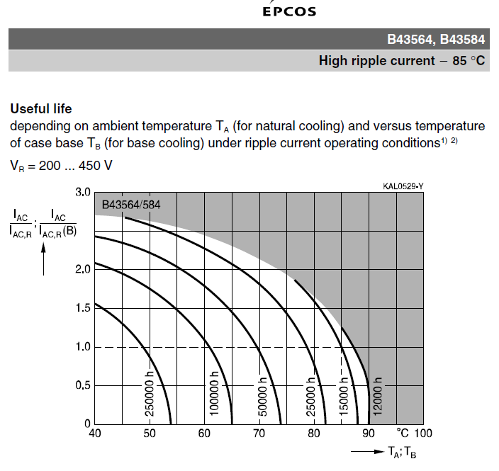

Ha az elektrolit kondenzátorokkal kötünk párhuzamosan kerámia kondenzátorokat akkor ez megnövelheti a kondenzátorok élettartamát?

Ha két ideális kondik kötsz párhuzamba,akkor az áram a kapacitásokkal egyenes arányban osztozik (ohm törvénye), azaz a kerámia kondin nem nagyon fog áram folyni, tehát nem csökkenti az elkó terhét.
A kerámia kondik párhuzamba kötésének egyetlen egy indok van: az áram felharmonikusainak szűrése (ha van ilyen), valamint a sokkal magasabb frekvenciás tüskék csillapítása. Ekkor már az elkó nagyon nezehen szűrne, és a felharmonikus (meg a tüske) aránya sokal kisebb, így ott elég a jóval kisebb kapacitás.

A kerámia kondenzátor nem csökkenti jelentősen az elkón folyó búgóáramot, így nem növeli annak élettartamát.
Ha jelentősek a felharmonikusok (PWM táp, háromszög áramforma,), meg a tüskék, akkor a megfelelő minőségű kerámia kondi ezeket segíti szűrni. (de ezek az elkókra eleve "nem mennek rá", mert az ott az elkó már induktivitásként látszik)

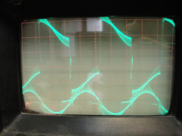

Készen lettem a Cimopata féle rezonáns tápommal. Rá akasztottam 170W terhelést és nagyon szépen muzsikál semmi nem melegszik. Minden tök jól üzemel. Gondoltam rá nézek a primer feszültségemre. Furcsállom. Sajna nem jutott eszembe, hogy mentsek róla egy képed, de kerestem a neten egy hasonlót. A képen a fölső jelalak. (bekapcsolás után van egy csúcs, aztán folyamatosan csökken aztán át vált a másik fetre.)
Ez azért van mert rezonáns a táp, vagy gond van?

Ezen én semmit nem látok. Nem lehet tudni, hogy szimplán csak vacak a trigger, vagy mi?
Mire mértél rá pontosan? Mi a referenciád? (A a táp leválasztó trafón van, így a földcsipeszt a negatív tápra raktad?)
A rezonáns tápnál a következőket kellene mérni, ezekhez mind le kell választani a táphoz:
- Alsó FET gate a sourcehöz képest. Itt látható, hogy van -e ZVS.
- A félhíd kimenete (itt látható, hogy ZVS van -e)
- A két rezonánskondi közepe (itt szinuszos jelet kell látni, utalva, hogy az áram szinuszos, vagy látható ha ZCS van).
Jó lenne ha mellékelnéd az aktuális kapcsolást, és bejelölnéd mondjuk színekkel és számokkal, hogy melyik pont melyik ábra. Ezzel nekünk segítesz, hogy válaszoljunk.

A látható hullámforma teljesen normális. A félhíd négyszögjelének, és a rezonáns kondik (közel szinuszos, de kb. 90fokkal fázisban eltolt ) feszültségének összegét látod a primeren. Ehez hozzájön még a primer oldali 300V DC feszültség hullámossága, ettől van a "megvastagodott rész" a jel tetején és az alján.

Tök jól látszik a képen amit kérdezek. Lehet a bekapcsolás zavart meg? A fet amikor bekapcsol erre gondoltam. Tehát a primer feszültségem terhelve nem szép négyszög jel, hanem olyasmi mint amit az előbb betettem. Az most nem számít, hogy széles lett a vonal a zavartól vagy a triggertől.
Nem az a lényeg a jel alakja a lényeg, hogy nem szép négyszög.
Ezt csináltam meg:
Bővebben: Cimo rezó táp kapcs rajz
