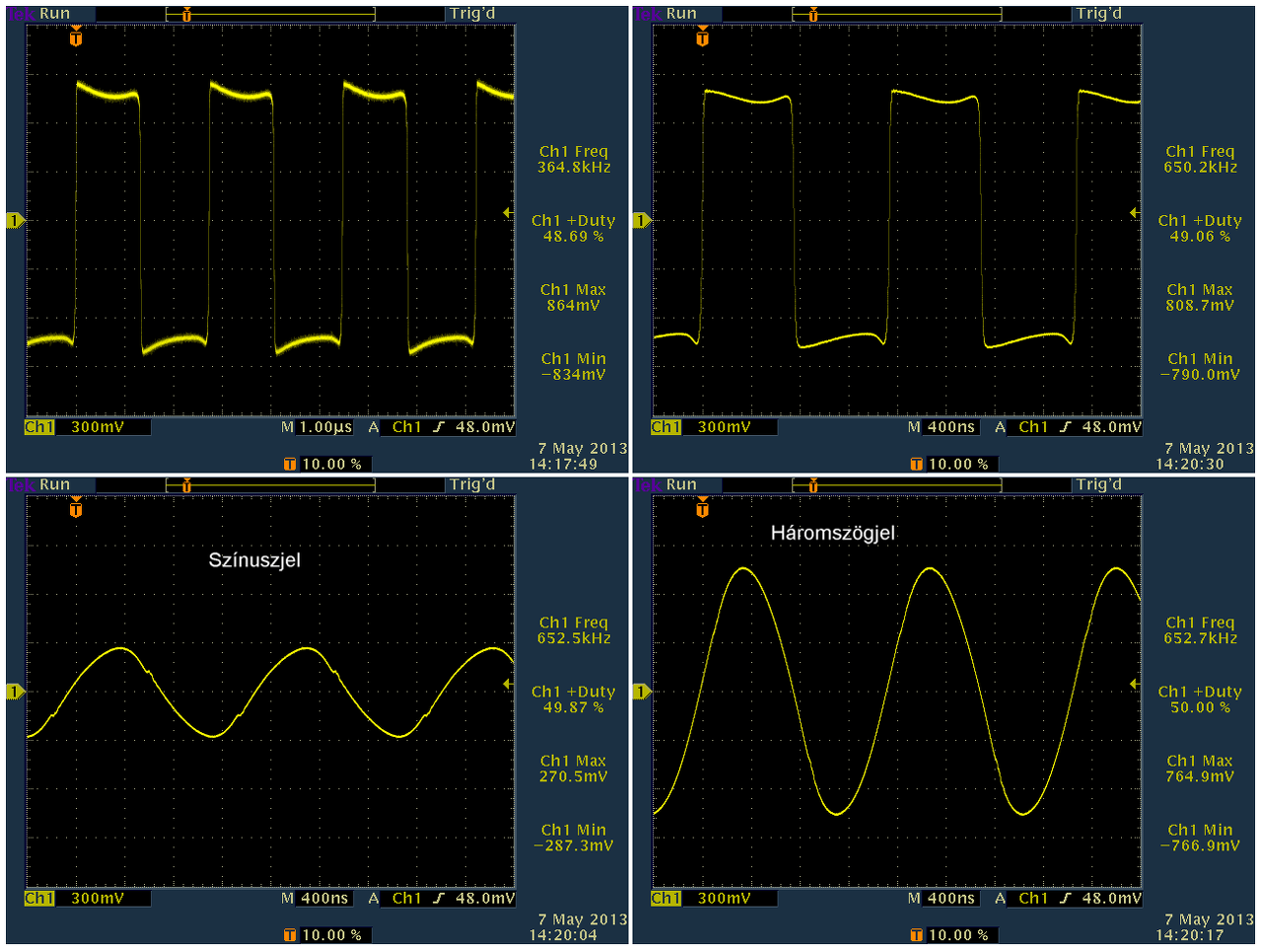

Összeraktam ezt a CD4049 alapú függvénygenerátort, az ezermester kapcsolást, egyből működik tökéletesen. Semmi módosítás nem kell. A +6V-ra menő 1K ellenállást ha nem kötöm sehova, a kitöltési tényező 50%. Ha +6V-ra kötöm, 50-80% közöttváltoztatható P2-vel a kitöltési tényező, ha " - " ra kötöm, 20-50% között. Az Elektor kapcs.rajzon kapcsolóval választható hova kötöm ezt az ellenállást, milyen kitöltési tényezőt akarok. Az én CD4049-esem "SGS" gyártmány. Lehet, gyogy ez a titka, elvileg mindegyikkel menni kellene.
Mellékelek szkópábrákat, mivel sokan gondolkodnak a megépítésen, hát ilyen lesz. A színusz kicsit hegyes, P4-el állítható, jobb nem lesz. A négyszög túllövését lehet állítani a 2.7pf módosításával. Szerintem sok mindenre nagyon jól használható, csak a kimenetre kell még legalább áramerősítő fokozat, ez ugyanis nem terhelhető.
