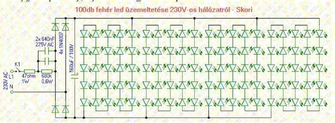

Összedobtam egy ilyet mint a képen van.Mit kéne változtatni a kapcsoláson,ha nem 4*25 led van,hanem csak 3*25 led van a helyhiány miatt.És az baj ha nem kaptam 560uf 100v kondid csak 470uf-et? Elöre is köszönöm a segitséget!!!
Hello! A kétszer 2*640nF-ot kell arányosan csökkenteni. Vagy is kb. 1µF-ra. Így a 470µF-is pont jó lesz. üdv!
Akárhogy forgatom, nézem ezt a kapcsolást, hiányzik egy-egy ellenállás a külön ágakból. Egy darabig fog működni, de ha valamelyik LED zárlatos lesz, annak az ágág kapja az áram javát. Ugye gépelési hiba a 470uF? Az 470 mikrofarados kondenzátort jelent, neked pedig 470 nanofarádos kell.
Értem! Az jó mert el felejtetem közölni,hogy a 2*640-ből sem kaptam! Van helyette 4*0,33uf es. azt modta a lomex akkor 4db kell bele!

Azért kellenek bele az ellenállások, hogy a három párhuzamos ágon folyó áram eloszlása egyenletesebb legyen. Hogy milyen? Talán kék, vagy zöld jó lesz. A fontosabb az, hogy az ellenállásuk 30-100 ohm körül legyen.
Eszemben sincs!!! A kék nekem megfelel! A 4-es verzióba is kell?? 30-100 e között bármilyen jó?
A csupa nagybetűre céloztam...
Akármilyen, akárhány félvezetőt kapcsolunk párhuzamosan, a rajtuk átfolyó áram egyenletes elosztását elő kell segíteni ellenállással. Most fáradt vagyok kiszámolni, hogy mekkora áram folyhat a LED ágakon, de ekkora ellenállás nem ronthatja a fényerőt,
Értem. csak azt nem,hogy Skori mért nem tolt bele?
Nem kell bele további ellenállás! Ez tévhit időnként újra és újra felbukkan. A ledeknek van némi saját belső ellenállása, ami nem sok, de az egyenletes árameloszláshoz elegendő. 25-ös csoportok esetén ez a belső ellenállás már bőven elég nagy lesz. De persze havaéaki túl jónak tartja a hatásfokot és egy kicsit jobban akar fűteni a lámpával - hát tegye
A gyakorlatban (és bárki kipróbálhatja) az azonos tipusú ledek probléma nélkül párhuzamosíthatók - elegendő a saját belső ellenállásuk hozzá!
3x 330nF/250VAC és 470µF/100V-al jó lesz! Semmi mást nem kell módosítanod! Nekem évek óta, több példányban megépítve, megy gond nélkül ez a kapcsolás (és a FET-el bővített változata is néhány példányban).

De nekem 0,33-at adtak,vagy valamit rosszul értelmezek? És a 4*25-hez 4db. 0,33uf jó?
0,33µF = 330nF
De tegyél már be egy fotót róla - ha van rá lehetőséged, hogy biztosan megfelelő kondit kaptál-e. 2x 640nF = 1280nF = 1,28uF 4x 330nF = 1320nF = 1,32uF Mint láthatod minimális a különbség.... A fentieket továbbgondolva, ha 4 csporthoz jó a 4x 330nF, akkor 3 csoporthoz.... A hozzászólás módosítva: Máj 19, 2013

Amúgy pedig a tecnikai okait is leírtam, és megindokoltam. Ezeket az okokat pedig mérési eredményekre alapozom, pl. megmértem többféle led dinamikus ellenállását, és az áram megoszlását is ellenőriztem. Ha ezt ta önbizalomnak nevezed, az a te ...bajod - úgyhogy én is csak gratulálni tudok a "szakmai érvelésedhez". Az általad említett "egyszer kétszer sikerül" egyszerüen nem szakmai érv - ha hozzáértő lennél akkor szakmailag indokoltad volna az állításod - csak ez valahogy elmaradt. Továbbá az általad ajánlott 30...100 ohm már csak azért is felesleges mert egy 25-ös led csoport saját dinamikus ellenállása is ebben a tartományban van (konkrétan 15mA-es ledáram környékén - mert a dinamikus ellenállás áramfüggő).

Ha jól értem a 3 és a 4 csoportba is 4 darabot tegyek? Merre is járok??
Nem jó értetted. Ahány ledcsoport, annyiszor 330nF - már ha a 15mA/led áramerősség megfelelő a ledjeidnek.
