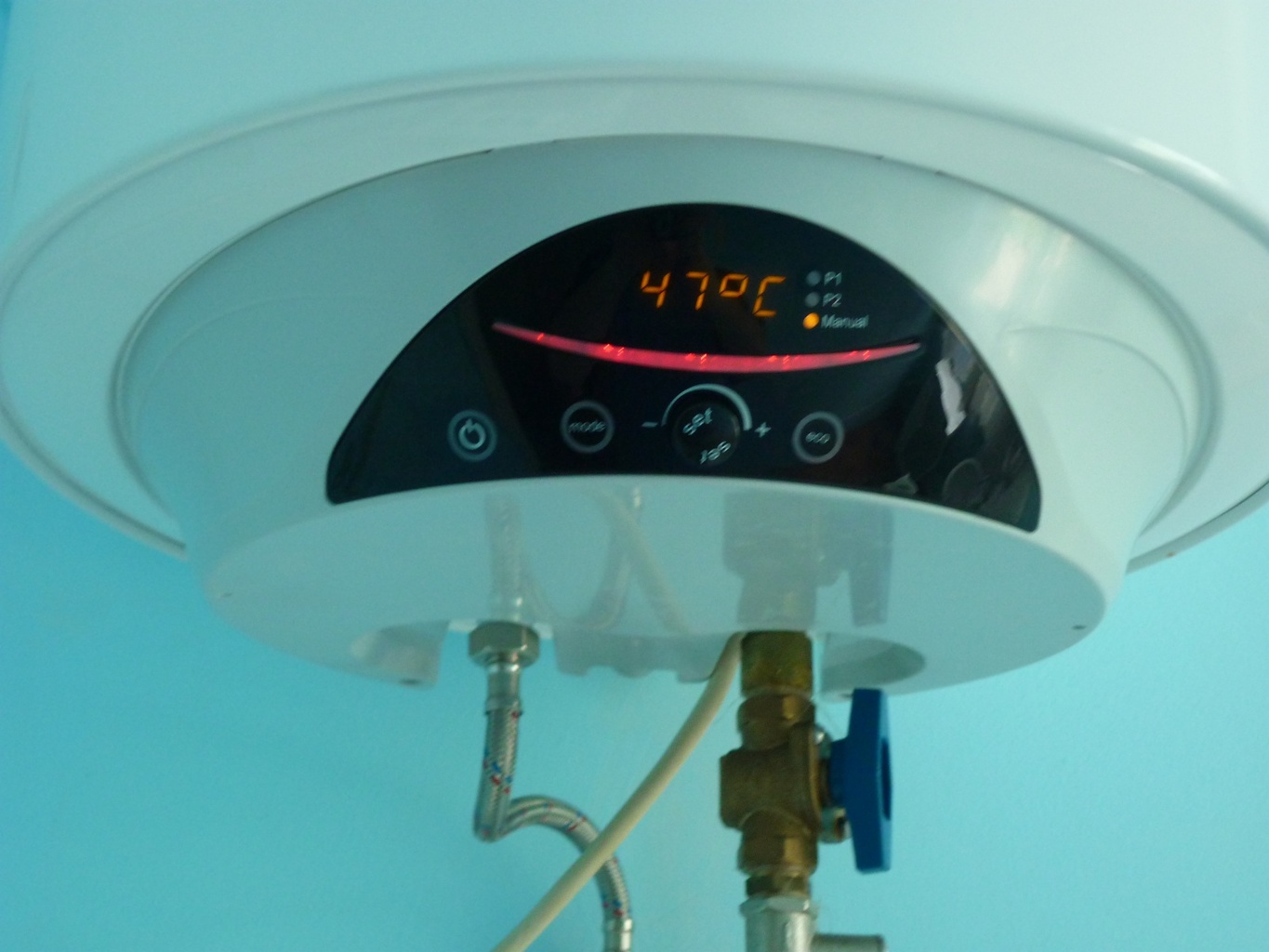

Sziasztok! A mai nap próbálkoztam barátomnak a villanybojlerének a javításával, de a vízleeresztést nem engedi a bojler. A probléma a következő: Ha elzárom a fővízcsapot, akkor a meleg-víz ugyan folyik, de egy néhány másodperc múlva abbamarad és nem folyik tovább. De ha megengedem a fővízcsapot, akkor folyik a meleg-víz, majd ha újra elzárom, akkor megint folyik egy ideig és megint abbamarad a folyása. A bojlernek a hidegvíz-bemenetére van bekötve egy csap ami olyan mint egy fő csap. Ha elzárjuk, akkor nem engedi be a vizet a bojlerbe. Hozzá kötődik egy hosszú műanyag szívószál. A kérdés: Hogyan engedjem le belőle a vizet? Mivel az nem túl szerencsés, hogy megnyitom majd elzárom a fővízcsapot. Néhány kép a bojlerről és környékéről.
(#) uniman válasza lui144 hozzászólására (») Máj 5, 2013 /
Szereld le a főelzáró csap bemeneti oldaláról a szerelvényeket és nyisd ki a melegvizes csapokat a lakásban. Visszafele irányban minden víz ki fog folyni a bojlerből.
Az a főelzáró golyóscsap amúgy is rossz helyre van szerelve, a hidegvizes csőre kellene legyen első helyre felszerelve lennie. Pl. úgy, mint itt.
Ha szétdurranna a bojlerbe menő flexi cső, nem tudod külön elzárni a vizet, csak ha az egész lakás főcsapját elzárod.
A hozzászólás módosítva: Máj 5, 2013
(#) lui144 válasza uniman hozzászólására (») Máj 5, 2013 /
Rendben akkor majd így próbálkozok. A lakásban 3 elzáró csap van: A 2.JPG képen látható kék "főcsap" a bojlerbe a vízutánpótlást szünteti meg. Az 5.JPG képen a vízóránál lévő kék főcsap az igazi főcsap, ami az egész lakást ellátja vízzel, mivel mellette van a vízóra. A piros "főcsap" a mosógép csapja. Kérdezném, hogy melyik csap van rossz helyre szerelve? Melyik képen lévő? Majd hova szereljem?
(#) lui144 válasza lui144 hozzászólására (») Máj 5, 2013 /
Meg, hogy hogyan módosítsam, hogy jó legyen.
Bocs', pontatlanul írtam, a boyler (kék) elzáró csapjára értettem, amit írtam.
A piros "főcsap" fölötti szürke függőleges csőszakaszon kéne lennie az bojler elzárójának, hogy gond esetén a bojler szerelvényeit anélkül lehessen szerelni, hogy az egész lakásban el kelljen zárni a vizet.

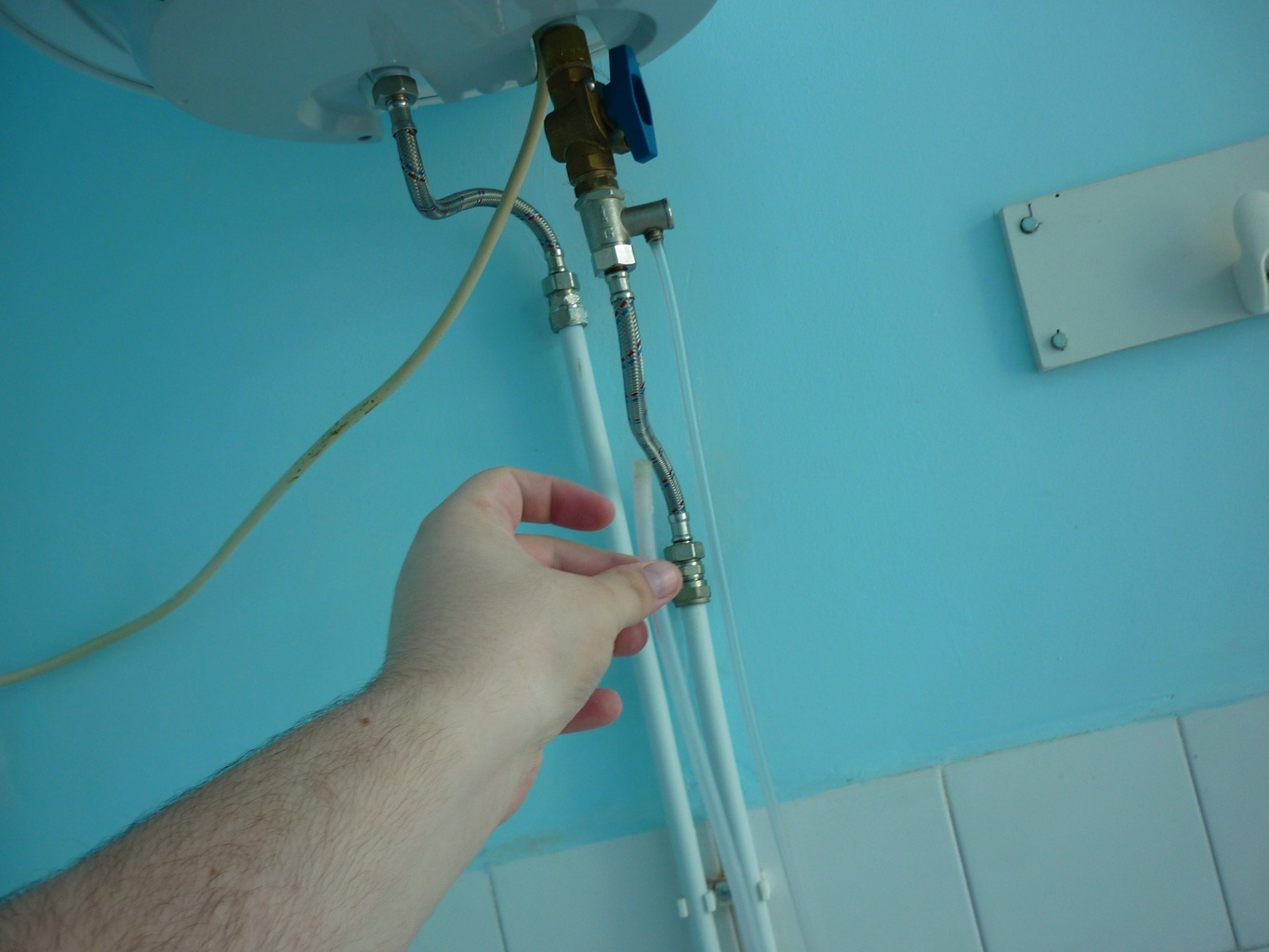

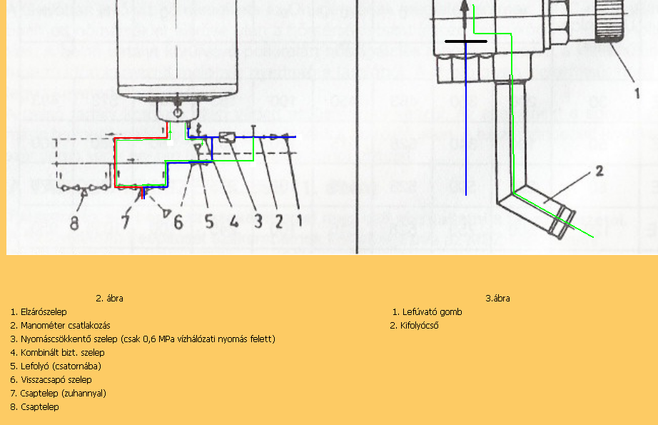

Kedves Szakértők! Az én 80 literes Hajdu bojleromnak a túlfolyás a problémája. Elég érdekes...
Ha a kád vagy mosogató csapjánál a melegvizet csak kicsit nyitom ki, a hideg vizet viszont erősen, akkor elkezd ömleni a melegvíz a boyler túlfolyócsövén! Nem csepeg vagy csurog, hanem ömlik.
Mit gondoltok mi lehet a baj?
Köszönöm előre is, ha válaszol valaki!

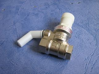

(#) Bakman válasza LPiroska hozzászólására (») Máj 20, 2013 /
Gondolom a biztonsági szelepről van szó (lásd melléklet). Egyszerűen cseréld (vagy cseréltesd) ki. Minden bizonnyal elfáradt a rugó benne.
(#) proli007 válasza LPiroska hozzászólására (») Máj 20, 2013 /
Hello! Csak próbálok logikus magyarázatot adni a jelenségre. Kerestem egy bekötési rajzot. A hideg víz útját kékkel, a meleg víz útját pirossal, a hibajelenséget meg zölddel jelöltem rajta.
- Normál bekötés esetén, a csapokhoz a hideg víz és a bojler hideg ág bekötése egy nyomáscsökkentő (3) után van elágazva. ekkor a hideg víz és a meleg víz nyomása azonos. Ha kinyitod a csapokat (6-7) a két víz nyomása egyenlő, sőt amelyiket erősebben nyitod, annak lesz kisebb a nyomása.
- Ha a bojler a nyomáscsökkenőn (3) keresztül van bekötve, de a keverőcsapokhoz (6-7) a hideg víz megtáplálása a vízhálózatról közvetlen megy, akkor a hideg víz nyomása lényegesen nagyobb lehet, mint a meleg vízé.
- Ekkor ha a hideg vizes csapot (6) erősen, míg a meleg vízét (7) gyengén megnyitod, a keverőcsapban (6-7) keletkező torlónyomás miatt, a víz visszafolyik a meleg vizes ágon. (Vagy is megnöveli a nyomást a bojlerben.)
- A kombinált szelepben (4) lévő visszacsapószelep ekkor lezár, (mert a nyomáscsökkentő felőli oldalon lévő nyomás a kisebb) a szelepben lévő biztonsági túlnyomás szelep kinyit, és "ömlik a víz" a túlnyomás szelep kifolyóján. Mert az alacsonyabbra van állítva, mint a jelenlegi hálózati víznyomás.
Így tudom elképzelni fizikailag a jelenséget, ha jól értem amit írtál.. üdv!

Köszönöm szépen a javaslatokat!! A melegági visszacsapószelep lesz valóban a megoldás.
A biztonsági szelepet (ami a befolyóvezeték függőleges ágán van) tegnapelőtt cserélte ki egy újra a testvérem de a probléma azután is fennáll. Igen, a befolyóvezeték vízszintes ágán egy nyomásszabályozó van. És a csapokhoz nagy nyomású víz megy.
Visszajelzek, ha sikerült a visszacsapószelep beültetése.
(#) LPiroska hozzászólása Máj 22, 2013 /
No, hát érdekes lett a végkimenetel!
A bojler túlfolyócsövén jelentkező erős vízfolyást nem bojler probléma okozta, hanem a lakás vízcsap perlátorainak elvízkövesedése!
Mikor a bojlerből kivezető flexibilis melegág le lett szerelve, és a kádcsap hidegvizét kinyitottuk, a nyitott végű melegágon kezdett el folyni (visszafele folyni) a víz. Ezután a kádcsap perlátorát kivettük (totál vízköves volt), majd az összes többi csap perlátorát is és valamennyi erősen vízköves volt. A perlátorok kivétele után megszűnt az alapprobléma. Most vízköoldóban vannak a perlátorok, holnap a helyükre kerülnek. Tanulságos eset, és hál Istennek olcsó a megoldása
