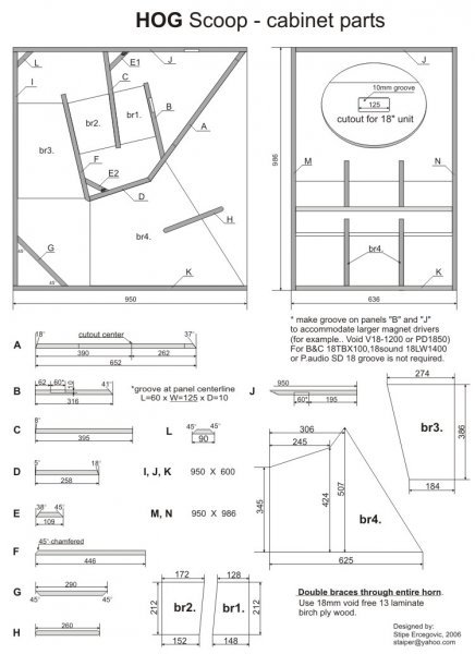

Sziasztok! Megint a salpa50100-assal kapcsolatosan szeretnék érdeklődni. Mellékelek 2 fajta tölcséres mélyet. A 2 láda közül melykben lenne jobb. Tudom más hangszoró stb, ez van sajnos. A 2 rossz közül választanám a jobbat.
(#) Davidd válasza Davidd hozzászólására (») Jún 8, 2013 /
Nem tudtam már módosítani. Nem tudom hogy kell letesztelni, virtualisan kipróbálni és a láda átviteli görbéjét sem kapom meg. Tudom a salnak nem olyan a valódi tulajdonsága mint papiron. De valami megközelítés jól jönne. Ezuttal még egyszer megkérlek titeket, hogy segítsetek, mert nem szeretnék zsákbamacskat venni/csinalni.
