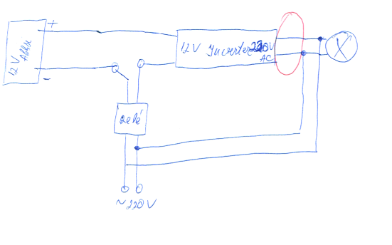

(#) andrass hozzászólása Okt 22, 2013 /
A segítségeteket szeretném kérni, hogy a csatolt kapcsolási rajzon hogyan lehet megoldani, az inverter védelmét. Hálózati feszültség megszünése esetén a relé rákapcsolja az akksit az inverterre de amikor van feszültség akkor az ne károsítsa az invertert.
Segítségeteket alőre is köszönöm.
