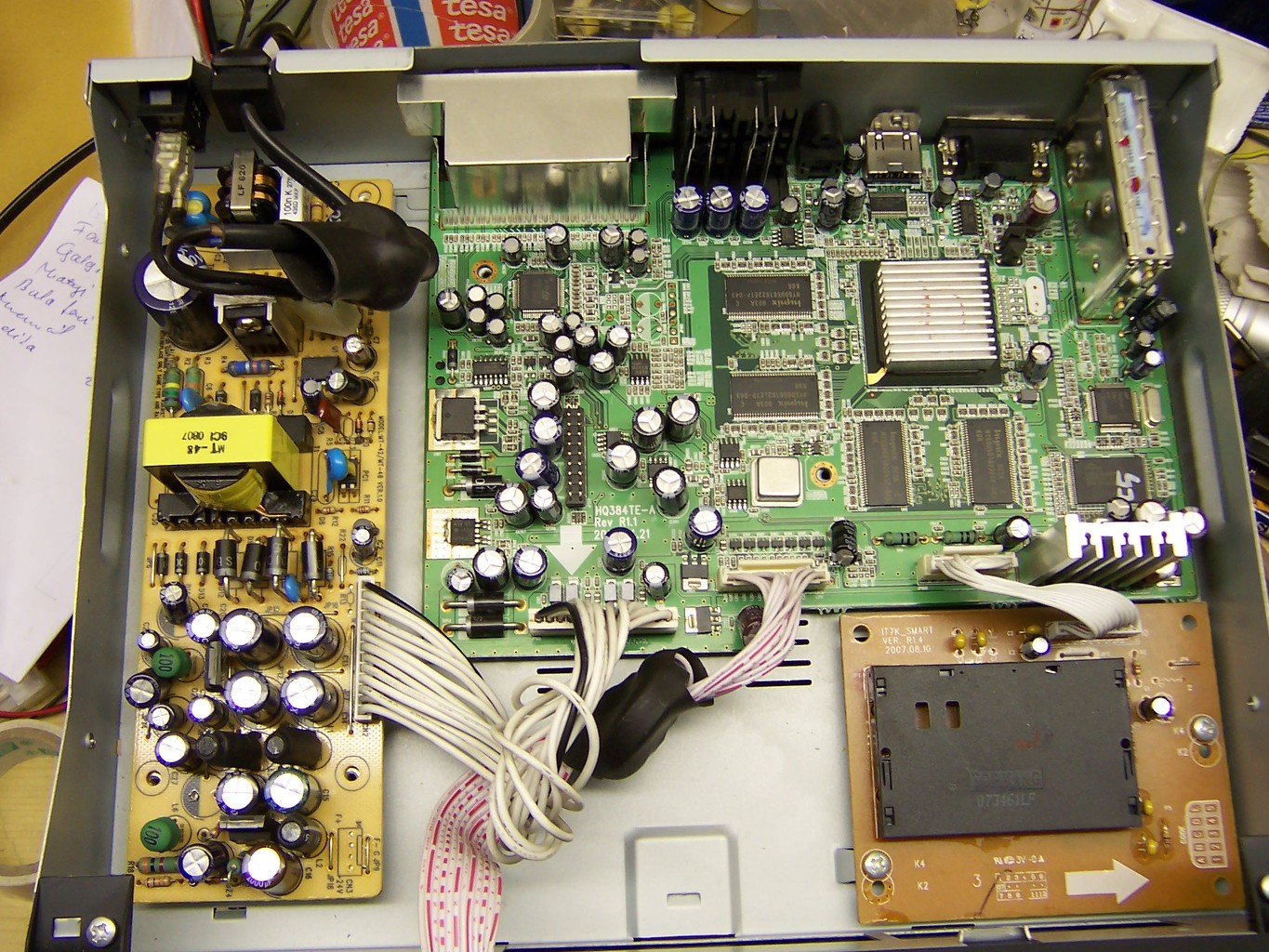

Van egy ilyen set-top boxom. Volt már ez porondon. Olyan gondom van vele, mikor üzembe helyezem, tökéletesen működik. Kb. 24 órás hálózaton való tartózkodása után el megy, illetve recsegővé válik a hangja, mint ha valahol forrhibás lenne valamelyik láb. A kép tökéletes, folyamatos. Púpos, gyanús kondit nem látok benne. TV-t már cseréltem, scart kábelt cseréltem, az összes forrpontot át nagyítóztam, már amennyire egy ilyen áramkörnél át lehet. Még az RCA kimenetet nem próbáltam, hogy azon viszem rá a jelet a TV re, de szerintem ez ugyan az a kimenet mint a scart. Vagy nem? Mégis melyik részére nyomuljak jobban? Ha valaki berajzolná a képen, meg köszönöm.
Elképzelhető forr. hiba, alaposan nézd át a gyanúsabb pontokat, és forrassz! Ha ez nem, akkor hang kicsatoló kondi lesz, bár azt kétlem(de nem lehetetlen), hogy mindkettő hibás lenne.
Melyik részen inkább? A tápnál, vagy magán a vevő panelon? A tunerben nem lehet gond? Annak viszont nem szívesen veszem le az oldalát!
Ezt hogy érted? Veszel egy Set-Top-Boxot, összekötsz mindent mindennel, megkeresed a jelet, és nézed!
A tunert ne is piszkáld! A vevő panelon keress a hátlapi csatik környékén kondikat, amelyek egyértelműen oda vezetnek. De még várjuk ki néhány kolléga válaszát is, mert lehet más gond is. Jelszint mászkál, mikor elmegy a hang?
A jelszint tökéletes, az antennán minden csatlakozást, kötést, teljesen fel újítottam. A telkemen van ez be üzemelve, és néha ott alszok. Ha nem vagyok ott, természetesen ki van húzva minden a konnektorból. Mikor ki megyek este, be üzemelem, minden oké. Reggel bekapcsolom, és az említett jelenet fogad.
Közbe néztem, hogy gyomai vagy, abból gondoltam, hogy kevés a jelszint. Antennát merre irányítottad?
Szentes, de volt már Békéscsaba is, akkor is ugyan ez a helyzet.
Annyira nem vagyok otthon ezen a pályán, de ha kép 100% os, attól még a hangot befolyásolhatja valami külső hatás? Pl. ha van előtte egy mozgó fa. A kép lehet totál tökéletes, a hang meg szaggat.?
A hozzászólás módosítva: Aug 4, 2013
Az a baj, hogy ez bármi lehet. Elképzelhető egy rossz forrasztás is, de lehet, hogy valami más befolyásolja a hangot. Időlegesen ki kellene a boxot cserélni egy másikra(ismerőstől kölcsönkérni), ha azzal jó, akkor a tied a jó. Ha nem, a kábelekkel lesz valami(szakadás, hideg forrasztás).

Nemrégiben vásároltam nagyszüleimnek egy STRONG SRT 8106 típusú készüléket, amit a digitális átállást követően helyeztem üzembe. A készülék 15-20 perc után elér egy hőmérsékletet, ami miatt a kép és a hang töredezetté válik és le is fagy teljesen. Újraindítás után 1 percig újra működik, majd ismételten szétesik a hang és a kép. A jelerősséget vizsgálva 96-100%-ról hirtelen leesik 0-ra, majd egy pillanatig újra felugrik, utána ismét le, és így cikázik a jelerősség 0 és 100% közt. Rájöttem, ha egy ventillátorral kis légmozgást biztosítok a készüléknek, akkor visszajön a jel, és újra tökéletesen működik. A készülék polcon van, és körülötte nincs semmi, szóval semmi sem akadályozza a légáramlást. A talpai alá raktam négy kupakot, hogy elemelje a készüléket a polctól. Így 5 perccel később ugyan, de ismételten bemelegszik és lefagy. Ahogy bekapcsolom a ventillátort, máris tökéletesen működik. Amúgy kézzel érzékelve, nem vészesen meleg a doboz. Inkább csak langyos. Nem tudom, mi okozhatja a melegedést. Egy erősítős antennán keresztül érkezik a jel a készülékbe, és a modulált kimeneten távozik a televízió felé (mert ez egy régebbi, csak koaxos TV). A készülék menüjében van egy opció, hogy adjon-e feszültséget az antennára vagy sem. Önerőből nem működtette az antennát. Kellett hozzá az antenna eredeti tápegysége. Természetesen beállítottam, hogy a készülék ne adjon ilyenkor feszültséget az antennára és így használjuk. A készülék egy 25-28fok hőmérsékletű szobában van. A folyamatos képtöredezés és lefagyás elkerülésében szeretném a segítséget kérni, hogy ne kelljen a ventillátorral folyamatos hűtést biztosítanom, és számítógép ventillátorral sem szeretnék vacakolni. Gondolom az FW-frissítés nem oldja meg a dolgot. A gyártó azt mondta, vigyem szervizbe, ha nem jó. 5 év garancia van rá, de nem tudok arra a kb. egy hónapra amíg vacakolnak vele másik készüléket szerezni. És különben is rossz tapasztalataim vannak a márkaszervizekkel, mert általában visszaküldik, hogy hibát nem találtunk, gól. Ha valaki találkozott már hasonló problémával, és talált rá megoldást, kérem jelezze. A hozzászólás módosítva: Aug 12, 2013
A megoldás az, hogy visszaviszed abba az az üzletbe, ahol vásároltad. Esetleg nincsenek a hűtőrácsok lefedve fóliamaradványokkal? |
