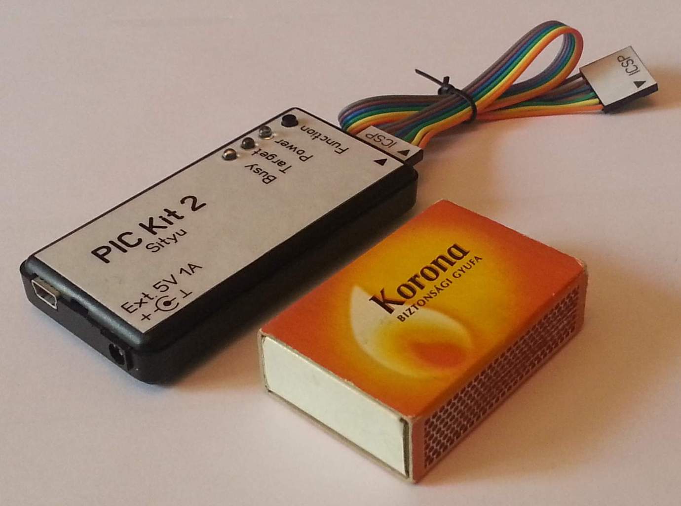

(#) sityu39 hozzászólása Aug 17, 2013 /
Összeraktam egy újabb klónt. Funkcionalitását tekintve minden funkciója működni fog (még nincs EEPROM IC-m), ráadásul egy 5 V 1A-es kiegészítő táppal is rá lehet segíteni, ha az USB energiája kevés lenne.
A fényképeket nem akartam újra feltölteni, ezért linket teszek be helyettük.
PICKit 2 klón
(#) sityu39 válasza sityu39 hozzászólására (») Aug 19, 2013 / 1
Végre elkészültem a PK2 doksijával is, gondoltam ezt is megosztom veletek.
A doboznak nem találtam hivatalos nevet, de ha az "ÁRWILL" boltban szétnéztek, akkor megtaláljátok, gyári mérete 78*38*20 mm,
faragott mérete 78*38*13 mm.

(#) Hp41C válasza sityu39 hozzászólására (») Aug 22, 2013 /
Szép terv, a kivitelezés lehetne egy cseppet szebb. A réz felületet valahogy védeni kell a korrózió ellen. De már annyiszor írtam, hogy legalább a Vpp pumpa fet -jéhez erősen ajánlott egy G - S ellenállás beültetése. Ahogy látom be is illeszthető.
Mivel az eredeti terven bipoláris tranzisztor van, a gyári kapcsolás nem taratalmazza. Ha egy kb 1 nF gate kapacitással rendelkező MOS-FET -et teszünk ide, akkor a méréskor rákerülő töltéstől jó soká kinyithat - a drain körében csak az ellenállás van - biztos halál. A csere nem küönnyű. Már a bootloader sem állítja kimenetnek a CCP lábakat.
Hasonló alapvető hiba a MCLR - USB 5V közül az ellenállás kihagyása.
A hozzászólás módosítva: Aug 22, 2013
(#) sityu39 válasza Hp41C hozzászólására (») Aug 23, 2013 /
Szia.
Ha a kivitelezés alatt a forrasztást érted, sajnos az én kezeimmel, szemeimmel és gyakorlatommal csak ezt tudom kihozni, a nyák felülete viszont védve van TN-180 lakkal és ez a fotón is látszik (2 rétegben lett fújva).
Az említett Vpp fet és MCLR ellenállásokat pótolni fogom, mert teljesen igazad van, szerencsére mindkettőnek akad hely. (Nekem is eszembe juthatott volna )
Köszönöm
