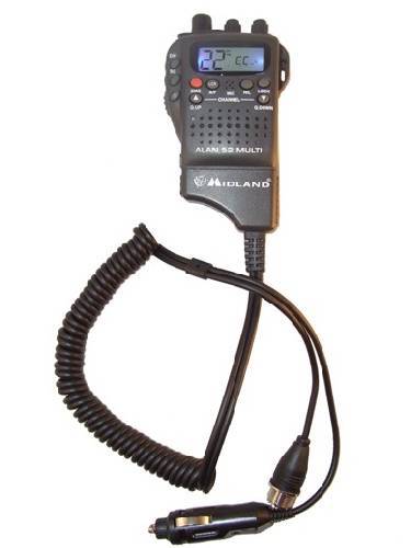

(#) Atic hozzászólása Okt 11, 2013 /
Szevasztok!
Van egy Midland alan 52 Multi és egy Albrecht AE2990 AFS tipusu készülékem. Az albrecht el kihangoltam egy mágnestalpas ML 145 midland típusú antennát ami gyönyörűen sikerült az (1-es csat az swr mutató meg sem mozdul a 40-esenn 1:1) ha erre a hangolt antennára rácsatlakoztatom a midlnd készüléket és SWR t mérek az elöbbitől nagyon eltérő és rossz értéket kapok ( 2. felett) Az lenne a kérdésem hogy ez természetes vagy valami nincs a legnagyobb rendben?
(#) Kera_Will válasza Atic hozzászólására (») Okt 11, 2013 /
Jó lenne a rádiók saját SWR mérőjét is valahol valamivel pontosítani.
50 ohmos műterhelés esetén mit mutat a 2 szélső csatornákon?
Esetleg külső SWR mérő nem ártana mellé.

(#) Atic válasza Kera_Will hozzászólására (») Okt 11, 2013 /
A két rádió hasonló felépítésű, mindkettő használható kézi rádió és autórádióként. Van hozzájuk autós készlet ajzat amelyre a külső antennát és a szivargyújtóból a 12v-ot lehet csatlakoztatni. Külső SWR mérőt használok. Egy Albrech SWR-30 típusú kis SWR mérőm van. A mérést úgy szoktam végezni, hogy csatlakoztatom a mérőműszer megfelelő csatlakozóját a rádióhoz és az antennához, utána SWR állásba állítom a kapcsolót a másik kapcsolót pedig RWD állásba és a muttót az SWR skálán a maximumra tekerem. második kapcsoló REF állásba állítom és lehet méregetni. Mindkét rádió esetében ugyanazt a mérőeszközt használtam.
(#) pucuka válasza Atic hozzászólására (») Okt 11, 2013 /
Lehet nem jól értem amit leírtál.
Csatlakoztatod a készüléket a baloldali csatlakozóhoz, (ha a műszer szemben van), és az antennát a jobboldalihoz. A CAL potméterrel a kapcsoló FWD állásában végkitérést állítasz a műszeren, majd átkapcsolsz REF állásba. A műszeren leolvasod a mutatott értéket.
Ajánlatos két eltérő hosszúságú mérőkábelt alkalmazni a készülék, és a reflektométer közé, Ha mindkét kábellel ugyanazt az SWR értéket kapod, akkor mérted az antenna valós SWR -jét.
Erre azért van szükség, mert az állóhullám ha a tápvonalban kialakul, lehet olyan helyet, kábelhosszt találni, ahol az állóhullám arány SWR jónak látszik, de ez még nem jelenti azt, hogy rendben is van, Ha másik hosszabb kábellel mérve, a tápvonalon kialakult állóhullám máshová esik, és ott is jó SWR -t mérsz, akkor rendben van.
Ez a helyzet nálad is, mikor egy másik rádióval vizsgálod az állóhullám arányt, máshová esnek az állóhullám púpjai. Ugyanez az oka a készülék saját SWR mérőjének és a külső SWR mérőnek a eltérése is. Egyszerűen más helyen van a tápvonalon. A tápvonal hosszával ki is lehet hangolni egy rossz antennát, ettől ugyan nem lesz jó az antenna, de legalább az adó nem fog tönkremenni.
Persze lehet a rádió is hibásan lehangolva, ezt egy 50 ohmos műterheléssel az SWR mérő antenna csatlakozóján tudod ellenőrizni.
De sokkal nagyobb az esélye az antenna hangolás hibájának. Mágnestalpas antennát eleve sohasem lehet lehangolni olyan értékre, amit írtál.
