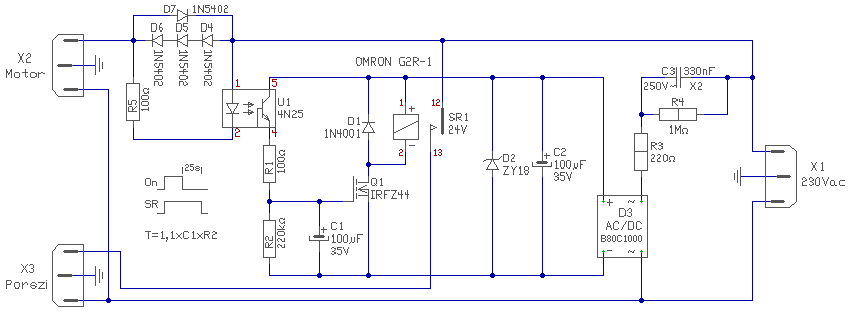

Hello! Nem szeretem ezeket a kondis életveszély tápokat. De Te tudod, Skori lapján találsz ilyent. Megrajzoltam a rajzot, kicsit egyszerűsítettem is rajta. üdv!
(#) jdani válasza proli007 hozzászólására (») Nov 3, 2013 /

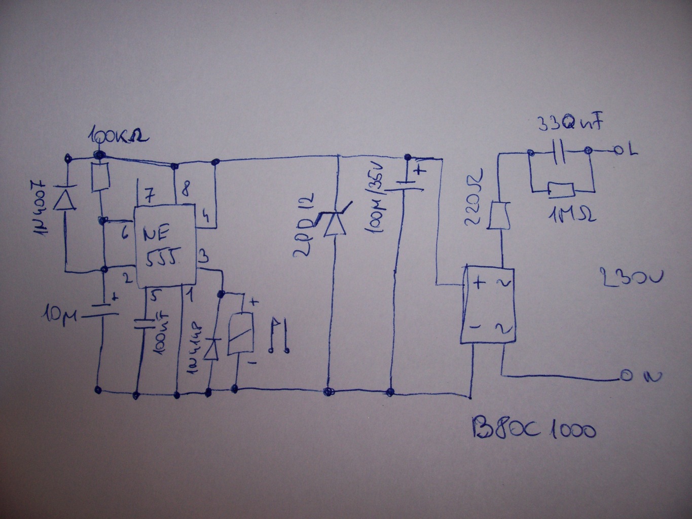

(#) Remci hozzászólása Nov 27, 2013 /
Szeretnék egy időzítőt készíteni, ami 230v-ról üzemelne és egy kapcsolt 230v indítaná el az időzítést. Kb 2mp-ig kellene meghúznia egy relét. A kapcsolt 230v-ot egy lámpa mozgás érzékelője adná, de az a baj hogy annál a legkisebb beállítható idő 8 másodperc, vagyis a kapcsoló feszültség ennyi ideig lenne jelen az időzítő bemenetén. Ezt az időt szeretném 2mp-re lerövidíteni egy másik időzítővel. Összeollóztam egy kapcsolást a sok időzítős topikból, ebben kérnék segítséget hogy ez így szerintetek működne-e? Sajnos a scannerem nem jó,így fényképező géppel csináltam róla képet, de remélem olvasható.
(#) proli007 válasza Remci hozzászólására (») Nov 27, 2013 /
Hello! Nem egészen jó.
- Mert az opto, csak minden pozitív félperiódusban vezet. Így 20ms-onként rángatná a BC tranyót. Vagy is a 8 másodperc idő alatt, végig triggerelné az 555-öt. Tehát hiába járna le a 2sec időzítés, a trigger miatt újra elindulna a monostabi. (Egyébként sem szép, hogy amikor az opto zárva van, a BC bázisa a "levegőben ló". Egyébként sem szép, hogy a BC kollektorában és bázisában is 100k van. A kollektor ellenállását még akkor is le tudná húzni, ha a bétája 1 lenen. Akkor meg minek?)
- Az opto tranyóját, kösd közvetlen a BC helyére. A kollektorába tegyél 220kohm-ot, az opto tranyójával meg párhuzamosan egy 470nF-ot.
- Így amikor a váltó megjelenik, az opto lerántja a 470nF-ot, és ebből a 100nF képez egy triggert. Amikor meg a váltó elmegy, a 470nF feltöltődik a 220kohm-on, és várja a következő bekapcsolást. A 20ms szünetekben viszont nem tud a 470nF feltöltődni, mert ahhoz nem 20, hanem kb. 100ms idő szükséges. Így a váltó megjelenésekor, csak egy trigger képződik, a 8 másodperc alatt meg már egy se.
Igazából a szép megoldás jelformálás - újraindítható_monostabil - trigger - monostabil lenne. De várhatóan így is fog működni. üdv!
(#) Remci válasza proli007 hozzászólására (») Nov 28, 2013 /
Berajzoltam a módosításokat, így gondoltad?

(#) proli007 válasza Remci hozzászólására (») Nov 28, 2013 /
Hello! Igen így. üdv!
(#) Remci válasza proli007 hozzászólására (») Nov 29, 2013 /
Akkor össze is rakom. Majd jelzem mire jutottam .Köszi a segítséget.
(#) proli007 válasza Remci hozzászólására (») Nov 29, 2013 /
Hello! Azt elfelejtettem írni (mert általában abban az irányban próbálok segíteni amerre elindultok), hogy ha csak ennyi funkciója van az áramkörnek, akkor felesleges Az egész "optocsatolósdi". Mert lehet ennek a fokozatnak a 230V tápfeszültségét is kapcsoltatni. A 10µF-ra rá kell tenni az 555 2-es lábát is, a 7-eset meg levenni. Esetleg a 2x100k-ra egy reverz diódát tenni. hogy a kondi ki tudjon sülni, mikor elmegy a táp. Így az egész akkor kap tápot, mikor bekapcsol a mozgásérzékelő, és amikor feltöltődött a kondi elejt a relé. Még energia takarékosabb is, mert csak a 8 másodpercre van feszültség alatt, nem állandóan. üdv!
Akkor lényegében egy kikapcsolás késleltetőt kapok, igaz? Tehát ha megjelenik a 230v, akkor behúz a relé, majd 2 mp múlva kikapcsol. Ez egyszerűbbnek tűnik. Csináltam még egy "Móricka" rajzot, így kellene?
Közben összedobtam próbapanelon és működik. Bár csak 12v-al próbáltam, de akkor menni fog 230v-ról is. Köszönöm
(#) Remci válasza Remci hozzászólására (») Dec 1, 2013 /
Hát valamit mégiscsak elbaltáztam. Meg csináltam a panelt, alkatrészek beforrasztva, de nem működik. Vagyis működik, ha az egyenirányító után megtáplálom 12v-al, de 230v-al viszont nem akar. Az egyenirányító bemenetén 8-12v Ac-t mérek, ami ingadozik, a kimeneten a zener diódán meg 6v-ot. Nem értem
(#) vicsys válasza Remci hozzászólására (») Dec 1, 2013 /
Az a 330nF elég karcsú a bemeneten. A zenernek meg nincs munkaellenállása, a 100µF-os puffer induláskor rövidzárba viszi.
(#) Remci válasza vicsys hozzászólására (») Dec 1, 2013 /
A zenernek mekkora munka ellenállás kellene? És hová kellene kötnöm. Szégyen, de nem sok zeneres stabilizátort csináltam, megmondom őszintén. Bár így utólag belegondolva a 230-as rész helyett betehettem volna egy kis 12v-os 100mA-os trafót. Az egész működés közben 40mA-t eszik.
Szerintem első körben növeld duplájára a 330nF-ot.
