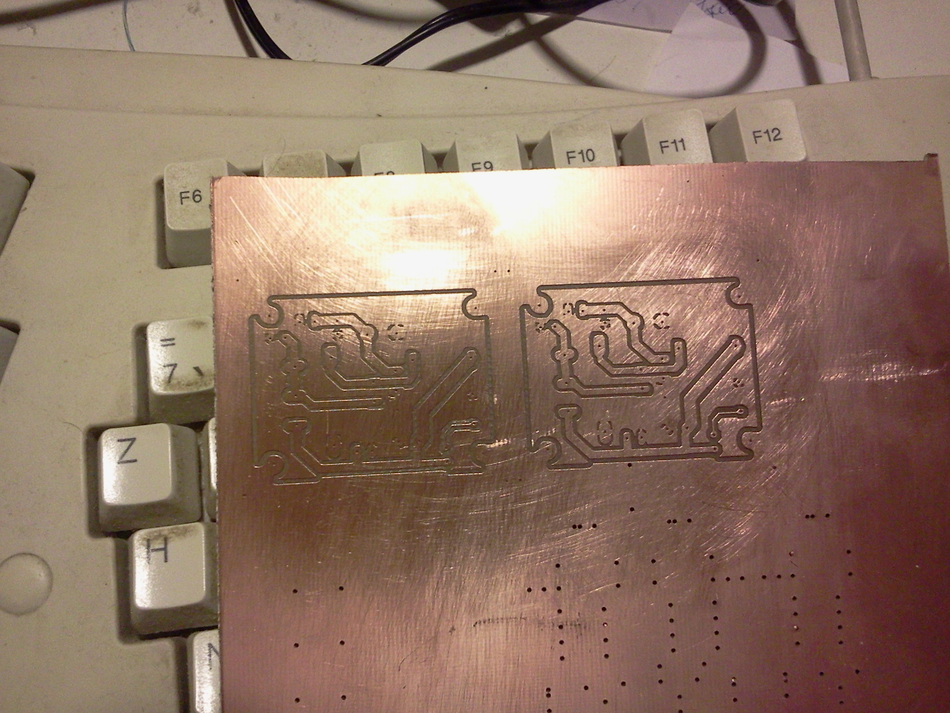

(#) gulasoft hozzászólása Nov 19, 2013 /
Martam nyákot próbakép. Martam, nem marattam. 5 perc darabja, Nem kell film, nem kell vegyszer, egy hátránya van, szigetelőmezős marás, nagyfeszre nem jó.
A hozzászólás módosítva: Nov 20, 2013
(#) janikukac válasza gulasoft hozzászólására (») Nov 19, 2013 /
Nem rossz! Jó Téged újra itt látni! Van sejtésem miért nem vagy aktív itt az utóbbi időben..
(#) gulasoft válasza janikukac hozzászólására (») Nov 20, 2013 /
El voltam foglalva, most van egy kis időm, és ha már ott a marógép, akkor gondoltam kipróbálom. Igazából a terv elkészítése után egyből mehet a gépbe, ennél gyorsabb nincs, csak persze vannak korlátai a dolognak.

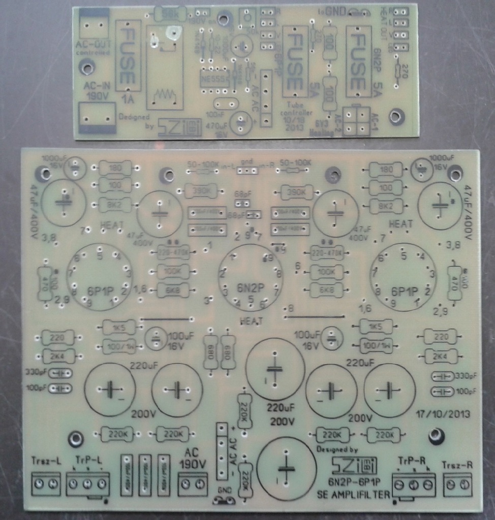

(#) stewe-o hozzászólása Nov 24, 2013 /
Van arra valami megoldás hogy a NYÁK lap tetején (nem a vezető oldal) oda rátenni a beültetési rajzot?
(#) kaqkk válasza stewe-o hozzászólására (») Nov 24, 2013 /
Már ezerszer leírtuk itt a technológiáját, olvass bele a témába meg fogod találni.
(#) szili83 válasza stewe-o hozzászólására (») Nov 24, 2013 /
Persze.
Ugyanaz mint a vasalásos réz oldali, csak itt az alkatrészek körvonalát használod fel. Rávasalod, és rajta lesz. Én itt úgy szoktam, hogy még melegen lehúzom róla, és nem kell akkor mosogatni.

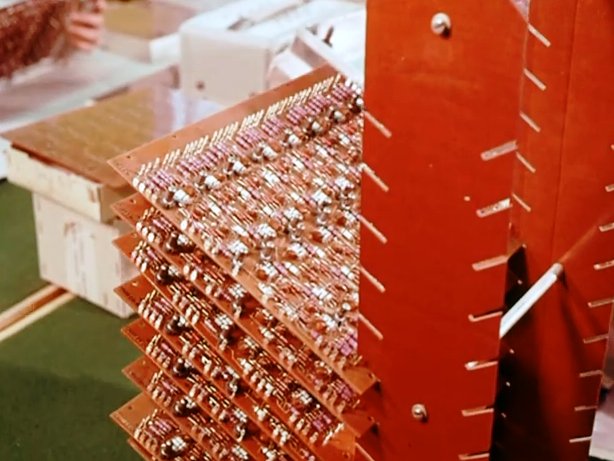

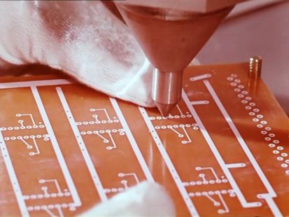

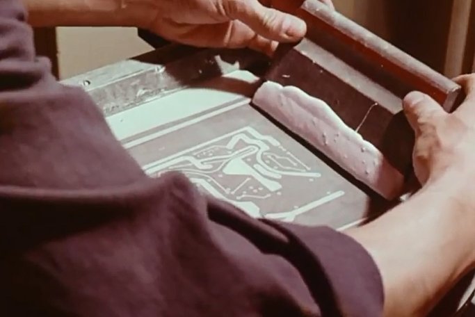

Régebben már gondolkodtam a szitázós NYÁK készítésen, de aztán nem lett belőle semmi...
Nemrég láttam egy videót, ahol szitázással viszi fel az ember a festéket, majd megy a maratóba. Elég bizatónak tűnik, a filmen egy kis számban gyártott eszköz egyik paneljét csinálták. A kérdés, hogy hol lehet szerezni fényérzékeny, vagy fényérzékennyé tehető (positiv-20 al lefújni) szitát? Igaz, SMD-t nem látok ezeken, de viszonylag bonyolultak, egy erősítőhöz megfelelő minőség.
(A képek a Számítástechnika a KFKI ben c. filmből erednek.)
A hozzászólás módosítva: Nov 24, 2013
(#) Szpisti válasza kérdező hozzászólására (») Nov 24, 2013 / 1
Azért a szitázás nem olyan egyszerű dolog. Sok gyakorlást és drága alapanyogokat igényel.
Mindenek előtt ugye ez teljesen független dolog a P20 fotolakktól.
A speciális szitaanyagra egy emulziót visznek fel , amibe fényérzékenyítő anyagot kevernek .
Ezt megszárítják, aztán fotózzák, majd a be nem exponálódott részeket vízzel kimosatják.
A többit inkább olvasd el , ebben a doumentumban részletesen leírják a menetét, és anyagokat.
De a lényeg amit tudnod kell : szitázni csakis nagyobb (minimum 10) mennyiségű gyártásnál érdemes, és rentábilis. Sok festék és higító menne pazarba, ha egy-két darabot így csinálnál.

(#) elektrorudi válasza kérdező hozzászólására (») Nov 24, 2013 /
Figyu: a lakkfilc, meg a szitázás között nagyooon nagy az ugrás! Az otthoni körülmények között szitázással előállított NYÁK kb. annyi nehézséggel jár, mint az otthoni furatgalvanizálás. Meg lehet csinálni, de csak akkor, ha maga szitázás ténye a cél. Tehát, ha bizonyítani akarod, hogy lám, pénz és idő nem számít, és igen is megcsináltam. Ha kis darabszám kell (mondjuk 50db-ig) akkor a P20-as fotoeljárás OK.
