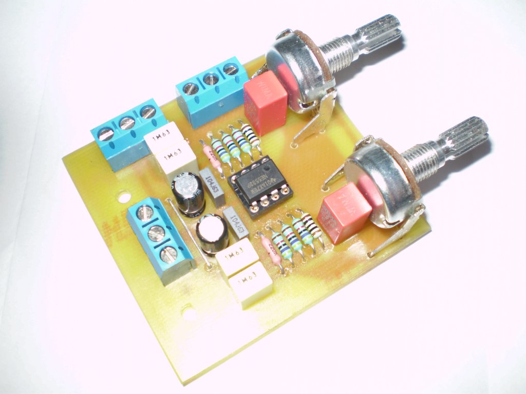

(#) reloop válasza reloop hozzászólására (») Jan 2, 2014 /
Azrob! Ezen a panelen két egymástól független párhuzamos kapcsolású erősítő található. A működését az adatlap Modular Application fejezetéből ismerheted meg.
Ez a kiszolgáló áramkör valósítja meg hídkapcsoláshoz szükséges fázisfordítást Bővebben: Link
A +ROUT-ra kötött csatorna kimenetére megy a hangszóró pozitív, a -ROUT bemenetű csatornára értelem szerűen a negatívat kell kötni.
A beültetési rajzon érték nélkül szereplő két elektrolit kondenzátor értéke 10-100µF között szabadon megválasztható. A potik ilyenek.
A végerősítő panelen található Clip kimenetre LED köthető, a rajzjel szerinti polaritással.
Kérdezted a jumpert. Nyitott bemenetnél hajlamos az erősítő a gerjedésre, ezt előzi meg. A képen csak az egyik csatorna van bekötve.
A fórum használatával kapcsolatban megkérlek, hogy a már fent lévő képeket ne töltsd fel újra, hanem a válaszmező LINK gombjának segítségével másold be az elérési utat hozzá (azaz linkeld be)!
A hozzászólás módosítva: Jan 2, 2014
(#) azrob válasza reloop hozzászólására (») Jan 2, 2014 /
Próbáltam használni a link funkciót csak nem jött össze ezért töltöttem fel újra. Még azt szeretném megtudni, hogy esetleg meg kell-e erősíteni a réz vezetőt vagy elég simán? Azt hiszem, hogy ez az utolsó kérdésem maradt. Köszönöm a fáradalmakat és sok fejfájást amit okoztam.
(#) reloop válasza azrob hozzászólására (») Jan 2, 2014 /
A 13,14 és 15 lábakhoz vezető sávokat ajánlott ónnal futtatni. Kérdezz bátran, közben okítalak kissé a fórum a használatára is.
(#) azrob válasza reloop hozzászólására (») Jan 3, 2014 /
Előbb vagy utóbb sikerül helyesen használni. Még merültek fel kérdések. Az ellenállások hány W-osak legyenek, és a Clip mint LED tetszőleges színű? A végfokon lévő 2 kondenzátor a 22µF és a 190µF azok is 63V-ak? Az előerősítőn lévő tetszőlegesen megválasztható kondenzátor esetén mi változik ha esetleg 10µF és ha esetleg 100µF lesz? A biztosíték legyen 7A vagy a trafó? Ha a Trafó legyen 7A-es akkor hány A a biztosíték? Szerintem ezekkel tényleg sikerült minden kérdésből kifogynom. Köszönöm.

(#) reloop válasza azrob hozzászólására (») Jan 3, 2014 /
A 2x30V 600VA-es transzformátorral neki lehet futni a vállalkozásnak.
A Clip LED színe tetszőleges. Ellenállások egységesen 0,6W-osak. Az elektrolit kondik feszültségtűrésének 50V elegendő, a nagyobb végül is kárt nem okoz. A festzültségutánhúzó kondenzátornál kissé torlódnak a vonalak, értéke 100uF. A panelben elhelyezett biztosíték 7A-es.
